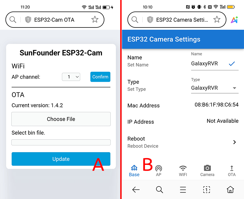

  5. Aprire un browser web sul dispositivo mobile e navigare all’indirizzo http://192.168.4.1 per accedere alla pagina di aggiornamento OTA dell’ESP32 CAM.
In questa pagina, vedrà le opzioni di aggiornamento OTA in una delle due interfacce. La Versione A (la prima) e la Versione B (la seconda) appariranno in base alla versione del firmware. Selezioni semplicemente i passaggi di aggiornamento corrispondenti in base all’interfaccia visualizzata.
_images/firmware_access_ab.png

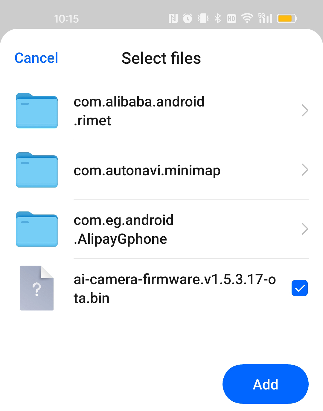

  1. Nella pagina OTA, selezioni il file del firmware e avvii l’aggiornamento:
    • Scelga il file ai-camera-firmware-vX.X.X-ota.bin precedentemente scaricato dal dispositivo e faccia clic su Add.
    • Faccia clic sul pulsante Update per avviare l’aggiornamento del firmware e attenda il completamento.
    _images/faq_ota_a.png

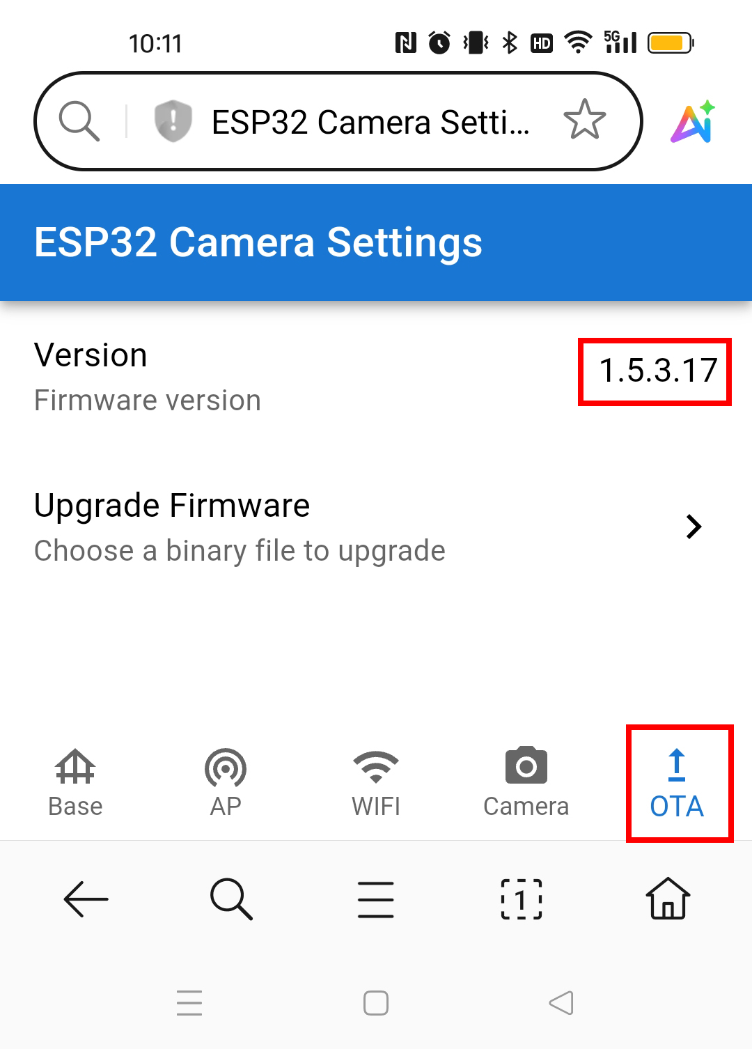

  1. Nella pagina OTA, verificare la versione del firmware corrente visualizzata sulla pagina web.
    • Se il numero di versione è superiore a 1.5.1, non è necessario alcun aggiornamento. Può saltare i passaggi rimanenti e procedere direttamente a Gioco Rapido.
    • Se la versione è 1.5.1 o inferiore, continui con l’aggiornamento.
    _images/firmware_version.jpg

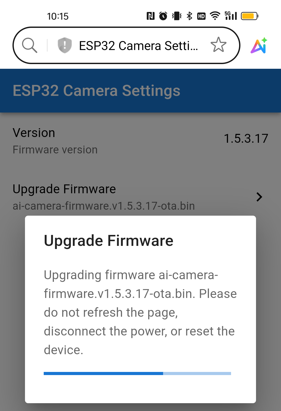

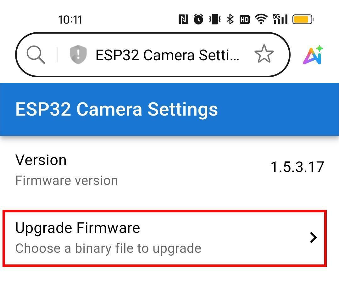

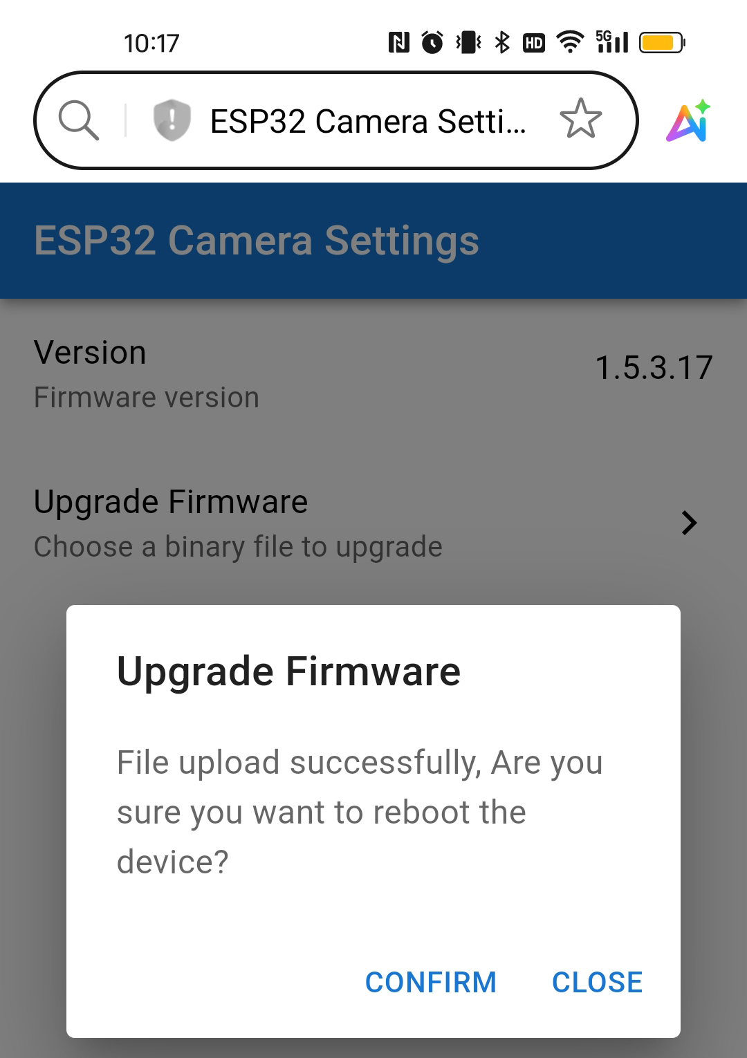

  2. Tocchi Upgrade Firmware, selezioni il file del firmware e attenda il completamento dell’aggiornamento:
    • Tocchi il pulsante Upgrade Firmware, quindi selezioni il file ai-camera-firware.ino.x.x.x.bin precedentemente scaricato sul dispositivo.
    • L’aggiornamento inizierà immediatamente e richiede solitamente 1-2 minuti. Al termine, selezioni CONFIRM per riavviare GalaxyRVR.
    _images/faq_ota_b.png
  3. Dopo il completamento dell’aggiornamento, il nome dell’hotspot Wi-Fi di GalaxyRVR cambierà in «AI Camera-xxxxxx» e la password rimarrà «12345678».

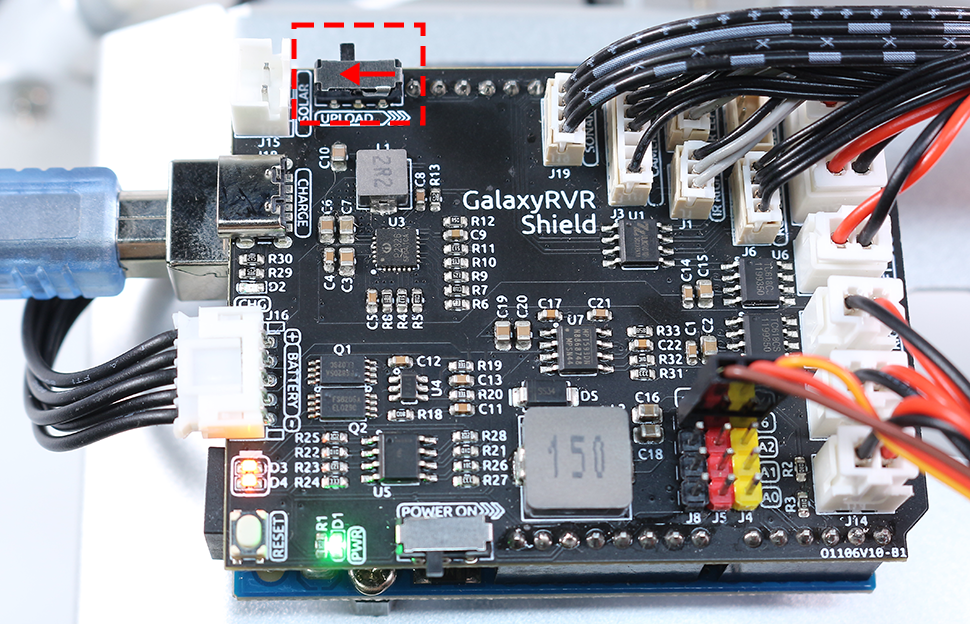

  1. Colleghi Arduino al computer con un cavo USB A-B (non USB Type-C) e porti l’interruttore di modalità su Upload.
    _images/camera_upload.png

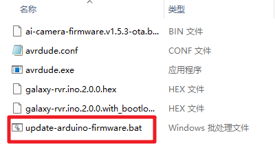

  3. Eseguire lo script di aggiornamento.
    • Aprire la cartella galaxy-rvr.ino.xxx (scaricata e installata nel passaggio precedente).
    • Fare doppio clic sul file script update-arduino-firmware.bat.
    • Apparirà automaticamente una finestra del prompt dei comandi.
    _images/faq_bat_file.png

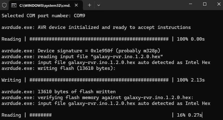

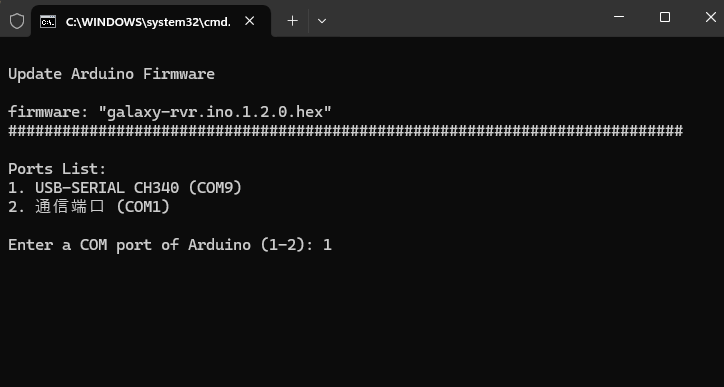

  4. Selezionare la porta seriale e caricare.
    • Nel prompt dei comandi, verrà visualizzato un elenco delle porte seriali disponibili.
    • Inserire il numero di sequenza mostrato a sinistra per selezionare la porta seriale di Arduino Uno.
    • Premere Invio per avviare il caricamento automatico.
    • Esempio: se l’elenco mostra 1 USB-SERIALXXX (COMxx), inserire 1 e premere Invio.
    _images/faq_select_com.png
  5. Dopo aver atteso il completamento del caricamento, è possibile scollegare il cavo USB.
    _images/faq_uno_updating.png
