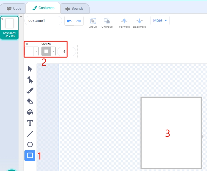

  • Successivamente, vai alla pagina Costumes e usa lo strumento Rectangle per disegnare un rettangolo con bordo grigio e riempimento bianco.
    ../../_images/tile_paint_tile2.png

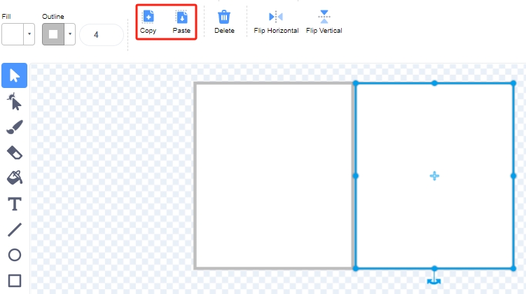

  • Seleziona il rettangolo e clicca Copy -> Paste per creare un rettangolo identico, quindi sposta i due rettangoli in una posizione allineata.
    ../../_images/tile_paint_tile3.png

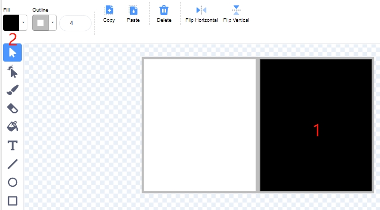

  • Seleziona uno dei rettangoli e scegli un colore di riempimento nero.
    ../../_images/tile_paint_tile4.png

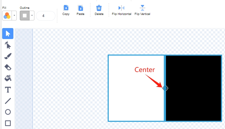

  • Ora seleziona entrambi i rettangoli e spostali in modo che i loro punti centrali corrispondano al centro della tela.
    ../../_images/tile_paint_tile5.png

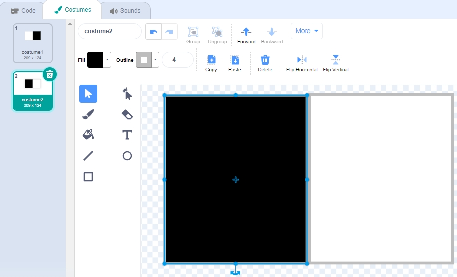

  • Duplica costume1, alternando i colori di riempimento dei due rettangoli. Ad esempio, il colore di riempimento di costume1 è bianco a sinistra e nero a destra, e il colore di riempimento di costume2 è nero a sinistra e bianco a destra.
    ../../_images/tile_paint_tile6.png

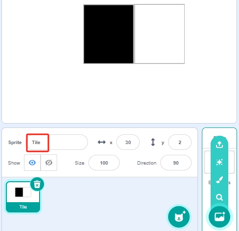

  • Torna alla pagina Code e imposta il nome dello sprite su Tile.
    ../../_images/tile_paint_tile7.png

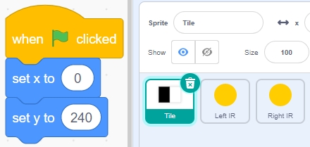

  • Per prima cosa, imposta la posizione iniziale dello sprite Tile in modo che sia nella parte superiore del palco.
    ../../_images/tile_script_tile1.png

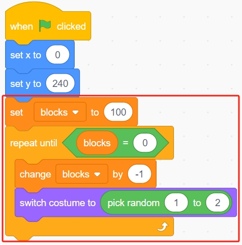

  • Crea una variabile - blocks e dalle un valore iniziale per determinare il numero di volte in cui lo sprite Tile apparirà. Usa il blocco [repeat until] per far diminuire gradualmente la variabile blocks fino a quando blocks è 0. Durante questo tempo, fai cambiare casualmente costume allo sprite Tile. Dopo aver cliccato sulla bandiera verde, vedrai lo sprite Tile sul palco cambiare rapidamente costume.
    ../../_images/tile_script_tile2.png

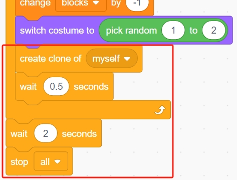

  • Crea cloni dello sprite Tile mentre la variabile blocks sta diminuendo e ferma l’esecuzione dello script quando blocks è 0. Qui vengono utilizzati due blocchi [wait () seconds], il primo per limitare l’intervallo tra i cloni di Tile e il secondo per lasciare che la variabile blocks diminuisca a 0 senza fermare immediatamente il programma, dando all’ultimo sprite tile abbastanza tempo per muoversi.
    ../../_images/tile_script_tile3.png

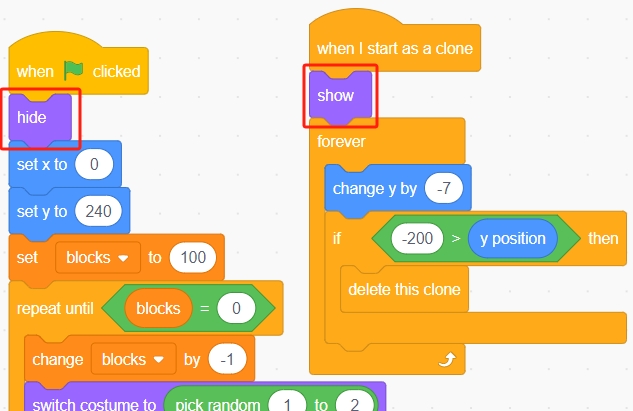

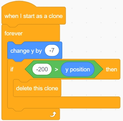

  • Ora scrivi lo script per il clone dello sprite Tile per farlo muovere lentamente verso il basso ed eliminarlo quando raggiunge la parte inferiore del palco. La modifica della coordinata y influisce sulla velocità di caduta, maggiore è il valore, più veloce è la velocità di caduta.
    ../../_images/tile_script_tile4.png
  • Nascondi il corpo e mostra il clone.
    ../../_images/tile_script_tile5.png

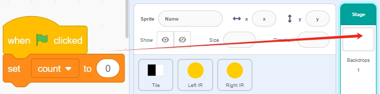

  • Quando si clicca la bandiera verde, imposta la variabile count a 0.
    ../../_images/tile_script_backdrop.png

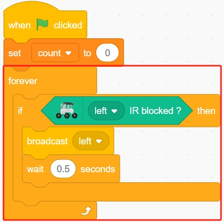

  • Se il modulo evitamento ostacoli IR sinistro rileva la tua mano, trasmetti un messaggio - left.
    ../../_images/tile_script_backdrop1.png

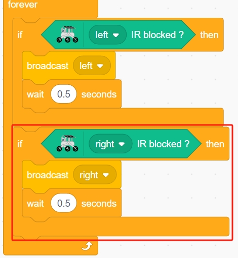

  • Se il modulo evitamento ostacoli IR destro rileva la tua mano, trasmetti un messaggio - right.
    ../../_images/tile_script_backdrop2.png

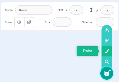

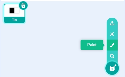

  • Di nuovo, tocca l’icona Add Sprite e seleziona Paint.
    ../../_images/tile_paint_ir1.png

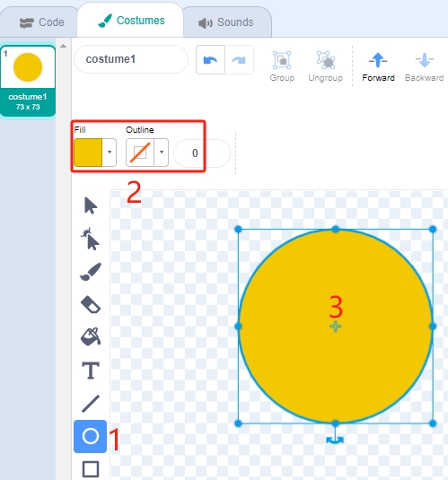

  • Vai alla pagina Costumes, seleziona il colore di riempimento (qualsiasi colore tranne nero e bianco) e disegna un cerchio.
    ../../_images/tile_paint_ir2.png

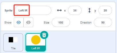

  • Torna alla pagina Code e cambia il nome dello sprite in Left IR.
    ../../_images/tile_paint_ir3.png

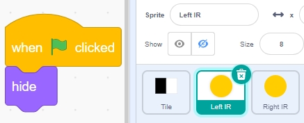

  • Ora inizia a scrivere lo script per lo sprite Left IR. Quando si clicca la bandiera verde, nascondi prima lo sprite.
    ../../_images/tile_script_ir1.png

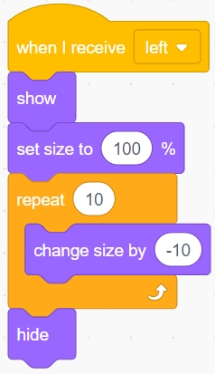

  • Quando viene ricevuto il messaggio - left (il modulo ricevitore IR a sinistra rileva un ostacolo), mostra lo sprite, imposta la sua dimensione al 100% e poi riducila a intervalli di 10 usando un blocco [Repeat] prima di nasconderlo di nuovo. Questo dà allo sprite un effetto di espansione e contrazione.
    ../../_images/tile_script_ir2.png

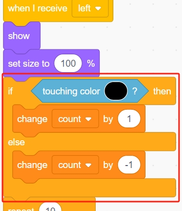

  • Quindi determina se il blocco nero dello sprite Tile viene toccato e, in tal caso, fai aumentare la variabile count di 1, altrimenti diminuisci di 1.
    ../../_images/tile_script_ir3.png

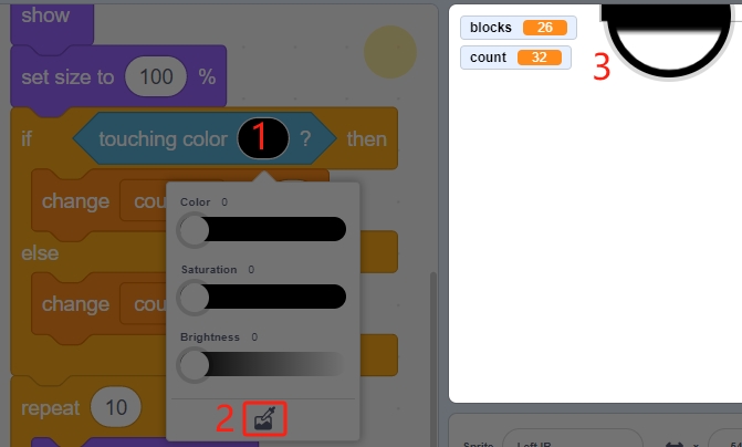

Devi far apparire lo sprite Tile sul palco e poi assorbire il colore del blocco nero nello sprite Tile.
../../_images/tile_script_ir4.png

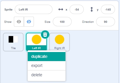

  • Ora duplica lo sprite Left IR e cambia il nome dello sprite in Right IR.
    ../../_images/tile_paint_ir4.png

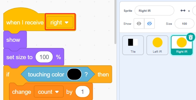

  • Quindi cambia il messaggio ricevuto in - right.
    ../../_images/tile_script_ir5.png

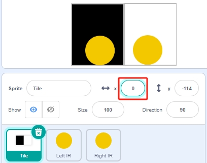

    • Trascina lo sprite Tile nella parte inferiore del palco e imposta la sua posizione x su 0.
    • Sposta lo sprite Left IR nella cornice sinistra. Devi andare alla pagina Costumes per ridurre la dimensione dello sprite a solo il 50% della dimensione della cornice.
    • Allo stesso modo, sposta lo sprite Right IR nella cornice destra. Devi andare alla pagina Costumes per ridurre la dimensione dello sprite a solo il 50% della dimensione della cornice.
    • Assicurati che gli sprite Left IR e Right IR siano sopra lo sprite Tile.
    ../../_images/tile_paint_ir5.png
