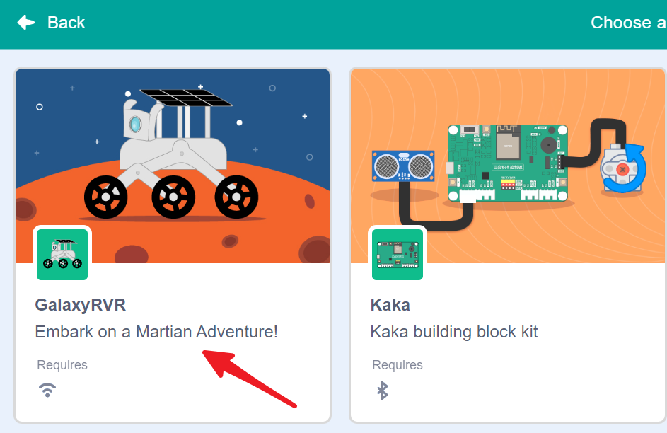

  5. Seleziona e carica l’estensione GalaxyRVR all’interno dell’APP.
    ../_images/connet_app_05.png

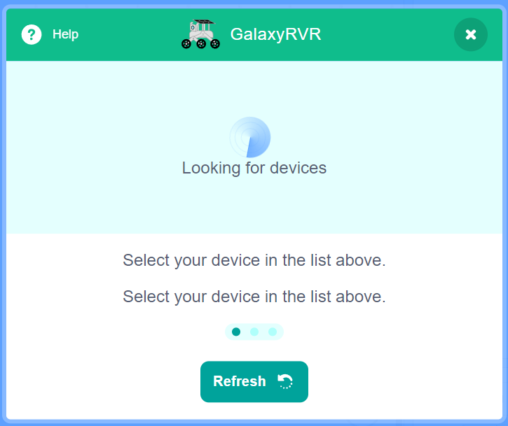

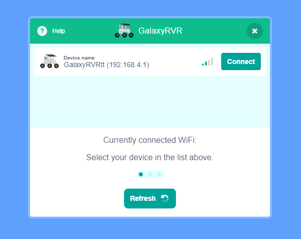

  6. L’APP cercherà e scannerizzerà automaticamente i dispositivi GalaxyRVR disponibili.
    ../_images/connet_app_06.png
  7. Seleziona il tuo GalaxyRVR dall’elenco per connetterti.
    ../_images/reconnect_2.png

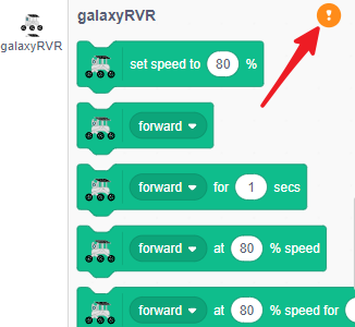

Quando il tuo dispositivo viene disconnesso dal GalaxyRVR, vedrai apparire questa finestra pop-up nell’interfaccia. Clicca riconnetti.
../_images/reconnect_0.png
Se chiudi la finestra pop-up, puoi anche riconnetterti cliccando questo pulsante nella categoria GalaxyRVR.
../_images/reconnect_1.png
Trova il tuo GalaxyRVR e clicca connetti.

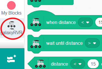

  1. Nell’interfaccia di codifica, trova la categoria dedicata GalaxyRVR contenente tutti i blocchi di controllo del rover.
    ../_images/3_rvr_catego.png

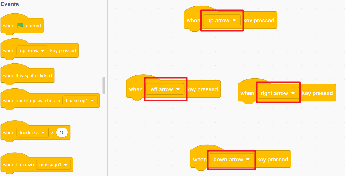

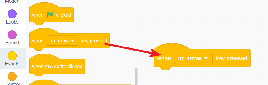

  2. Mentre tipicamente usiamo la bandiera verde per avviare i programmi, ci sono altri modi per attivare azioni. Trova il blocco when up arrow key pressed nella categoria Events - questo eseguirà il codice ogni volta che premi quel tasto specifico.
    ../_images/3_rvr_when_arrow.png
  3. Crea quattro blocchi evento - uno per ogni direzione delle frecce (su, giù, sinistra, destra). Questo formerà la base del sistema di controllo del tuo rover.
    ../_images/3_rvr_4_arrow.png

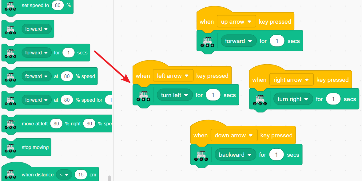

  4. Ora completa ogni blocco evento con il comando di movimento corrispondente:
    • Freccia su → Avanti
    • Freccia giù → Indietro
    • Freccia sinistra → Gira a sinistra
    • Freccia destra → Gira a destra
    ../_images/3_rvr_4_dir.png

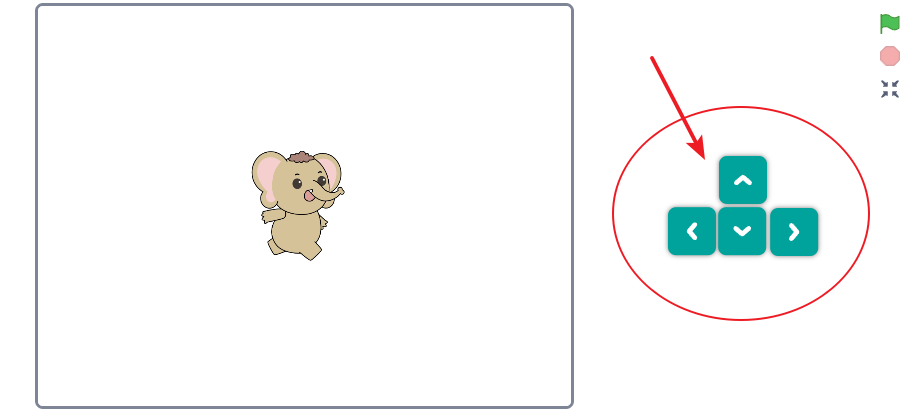

  5. Clicca il pulsante di espansione dello stage per entrare nella modalità di controllo completo.
    ../_images/3_rvr_stage.png
  6. Ora vedrai uno stage ingrandito con tasti direzionali virtuali. Premi questi tasti e guarda come controlli direttamente i movimenti del tuo GalaxyRVR in tempo reale!
    ../_images/3_rvr_stage2.png
