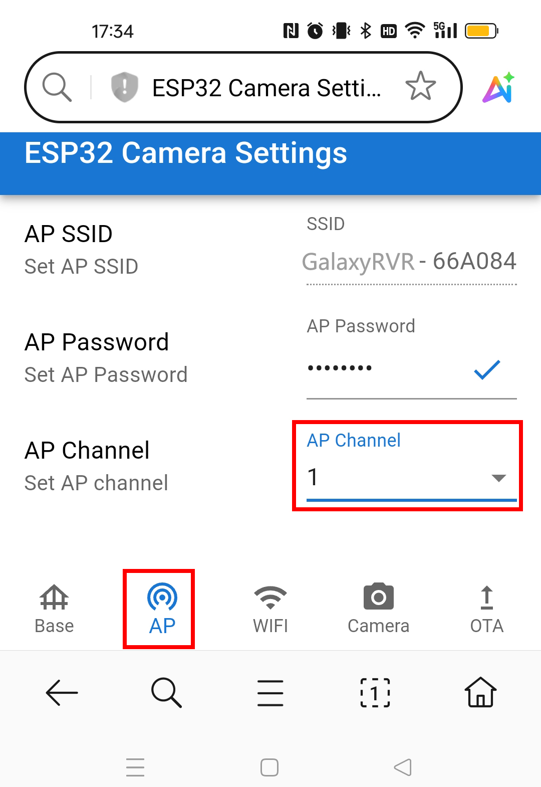

8. Come cambiare il canale WiFi?
La banda WiFi a 2,4 GHz ha canali che vanno da 1 a 13. L’ESP32 supporta i canali da 1 a 11. Altri dispositivi che operano sullo stesso canale possono causare interferenze, portando a problemi di connessione. Per mitigare questo problema, può provare a cambiare canale. Per impostazione predefinita, il canale è impostato su 1. Quando seleziona un nuovo canale, si consiglia di saltare 1-2 canali alla volta. Ad esempio, se il canale attuale è 1, provi prima il canale 3 e, se il segnale è ancora debole, passi al canale 5.
  1. Accenda il GalaxyRVR. Per attivare l’ESP32 CAM, sposti l’interruttore di modalità in posizione Run e prema il pulsante reset per riavviare la scheda R3.
  2. Colleghi il Suo dispositivo mobile alla rete WiFi del GalaxyRVR.
    • Il nome della rete (SSID) è GalaxyRVR e la password è 12345678.
    • Se vede un avviso che indica «Nessun accesso a Internet», scelga l’opzione «Resta connesso».
      _images/camera_lan.png

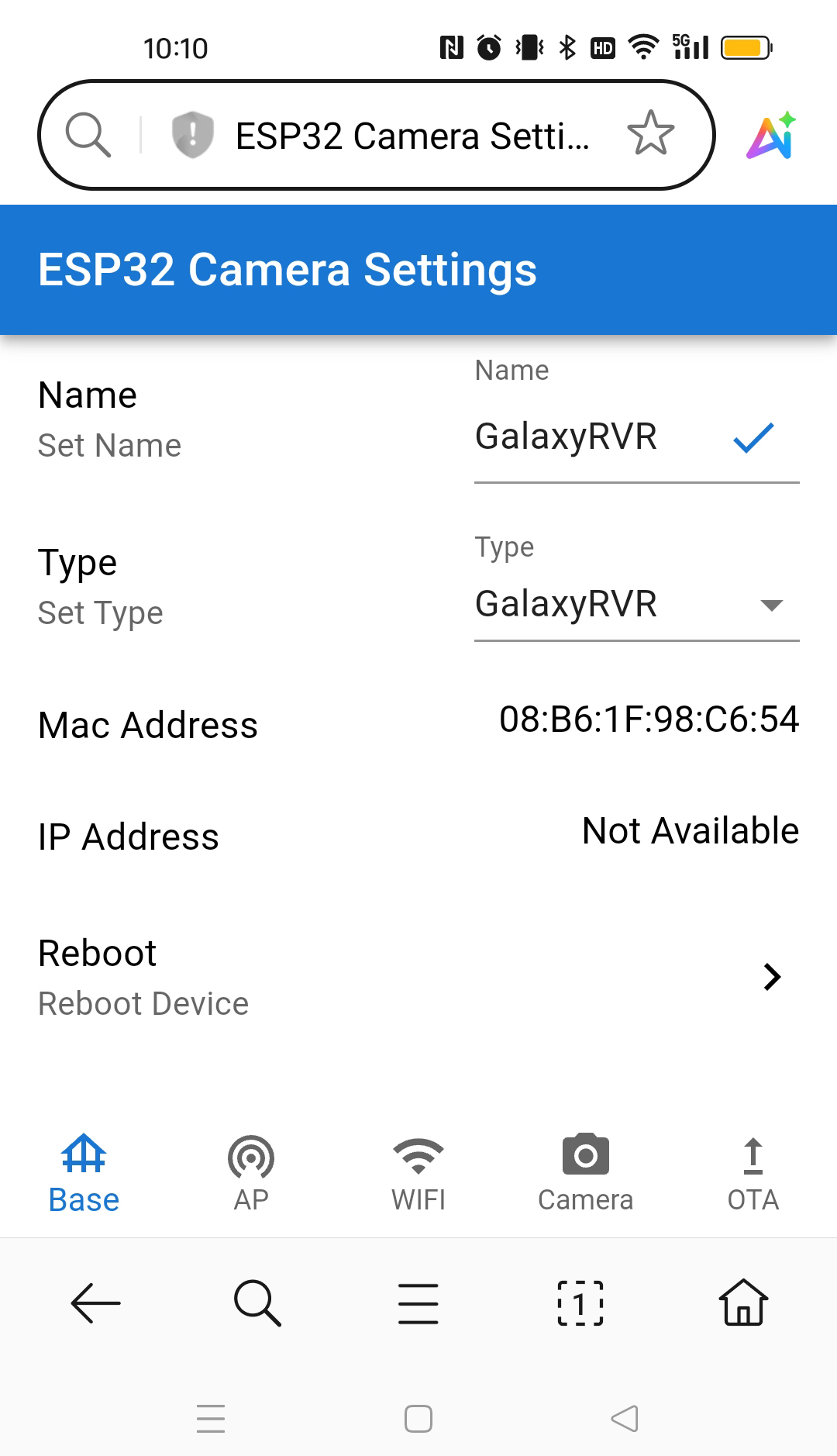

  3. Apra un browser web sul Suo dispositivo mobile e vada all’indirizzo http://192.168.4.1. Verrà indirizzato al portale di aggiornamento del firmware ESP32-CAM.
    _images/firmware_access.jpg
  4. Nella pagina AP, selezioni un canale diverso.
    • Il canale predefinito è 1. Quando seleziona un nuovo canale, salti 1-2 canali alla volta (ad esempio, dal canale 1 al 3 e, se necessario, al 5).
    _images/fap_ap_channel.jpg

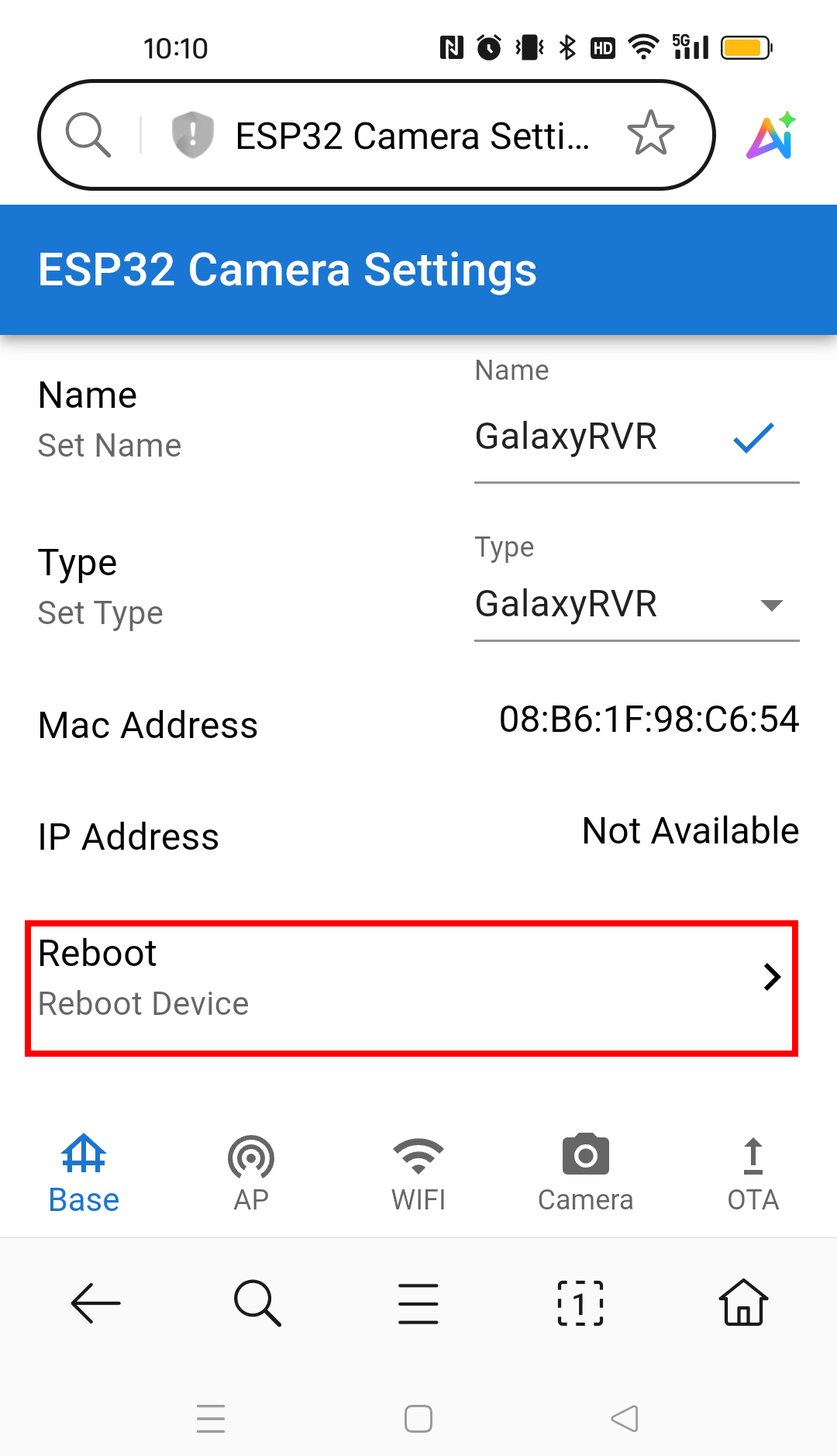

  5. Torni alla pagina Base e clicchi il pulsante Reboot per riavviare il GalaxyRVR. Il GalaxyRVR è ora pronto per il normale funzionamento.
    _images/faq_firmware_reboot.png

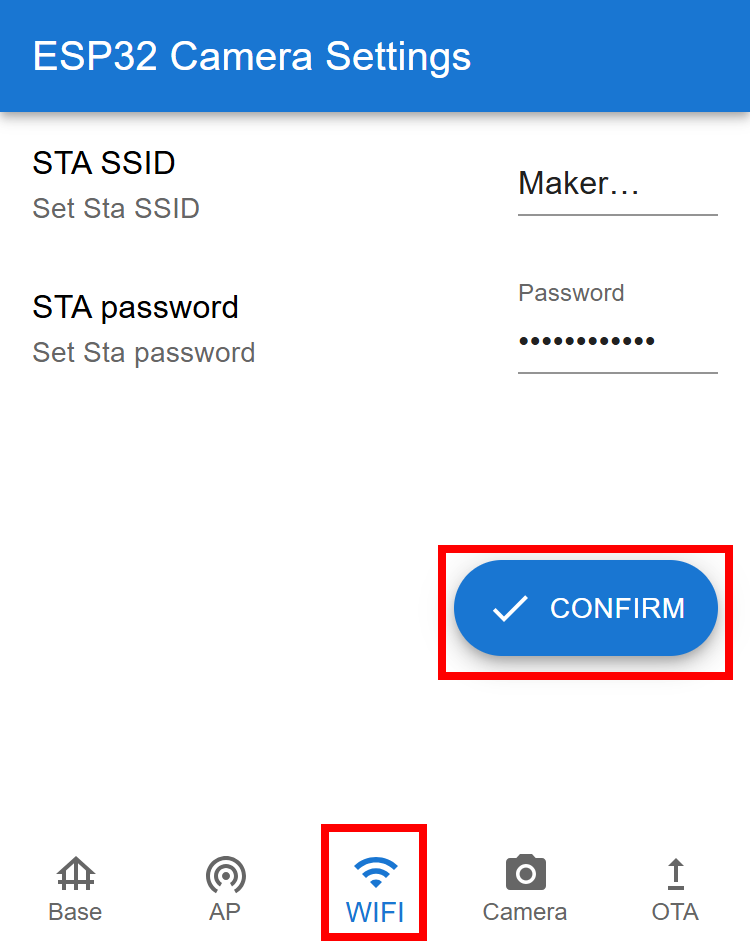

  4. Nella pagina WiFi, inserisca il nome della Sua rete WiFi domestica (SSID) e la password.
    _images/faq_wifi.png
  5. Tocchi il pulsante CONFIRM.
    • GalaxyRVR tenterà di connettersi alla Sua rete WiFi domestica.
    • Se la connessione ha successo, l’icona di caricamento si fermerà e apparirà un segno di spunta.

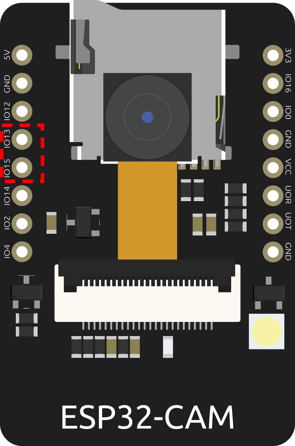

Per risolvere il problema, deve ripristinare le impostazioni di fabbrica dell’ESP32 CAM cancellando i dati memorizzati. Questa operazione si effettua cortocircuitando i pin IO13 e IO15 sull’ESP32 CAM:
  1. Spenga l’interruttore di alimentazione del GalaxyRVR.
  2. Individui i pin IO13 e IO15 sul modulo ESP32 CAM.
    _images/esp32cam_io1315.png
  3. Utilizzi un cavetto jumper o una pinzetta per cortocircuitare (collegare) insieme i pin IO13 e IO15.

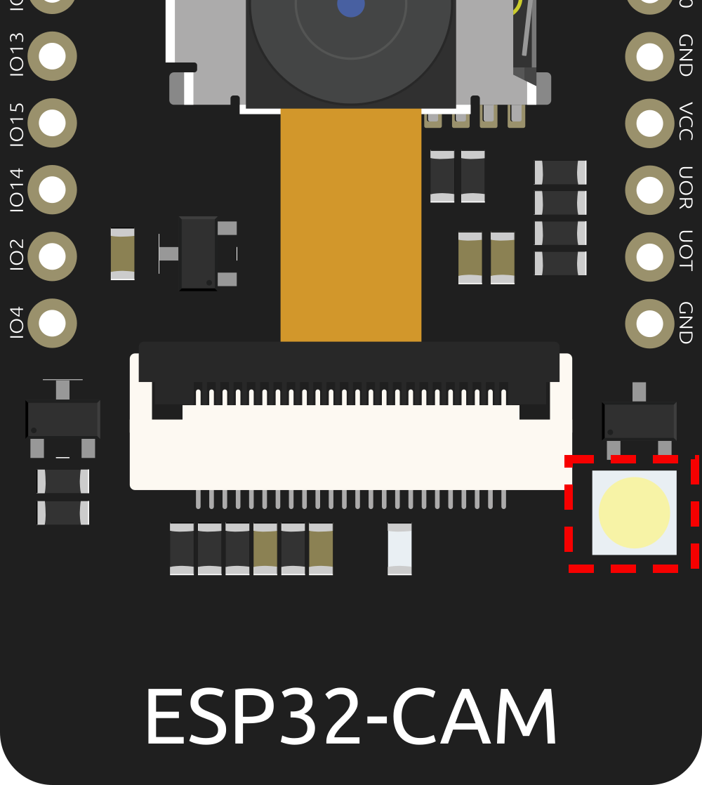

  4. Mentre tiene i pin in cortocircuito, accenda l’interruttore di alimentazione del GalaxyRVR.
  5. Osservi il LED dell’ESP32 CAM — quando lampeggia due volte rapidamente, rimuova il cavetto jumper.
    _images/esp32cam_led.png
