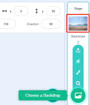

  • Aggiungi uno sfondo Boardwalk o un altro sfondo a tua scelta tramite il pulsante Choose a Backdrop.

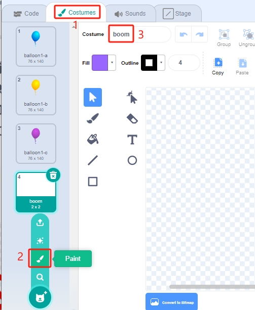

  • Vai alla scheda Costumes per lo sprite Balloon1, clicca il pulsante Choose a Costume in basso a sinistra e seleziona Paint per aprire un Costume vuoto. Chiamalo «boom».

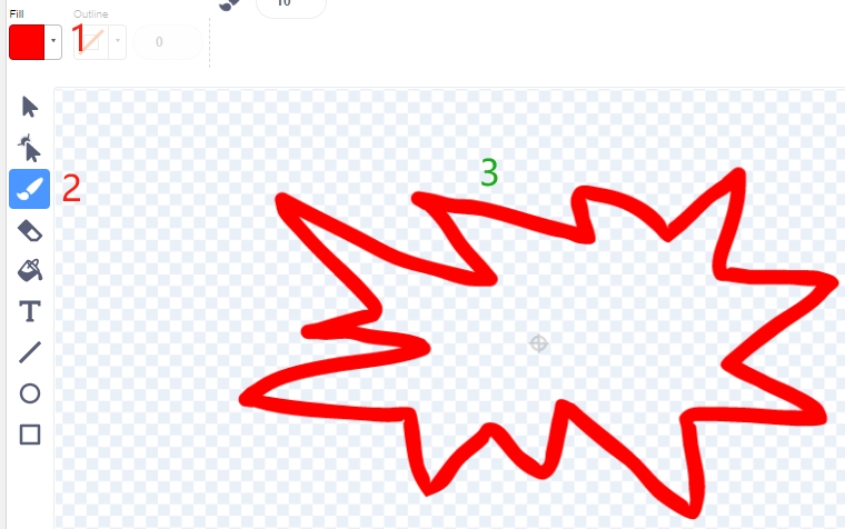

  • Scegli un colore e usa lo strumento Brush per disegnare un motivo.

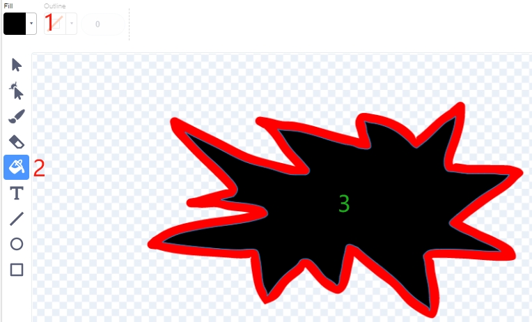

  • Scegli un altro colore, seleziona lo strumento Fill e tocca all’interno del motivo per riempirlo.
    ../../_images/balloon_set_ball3.png

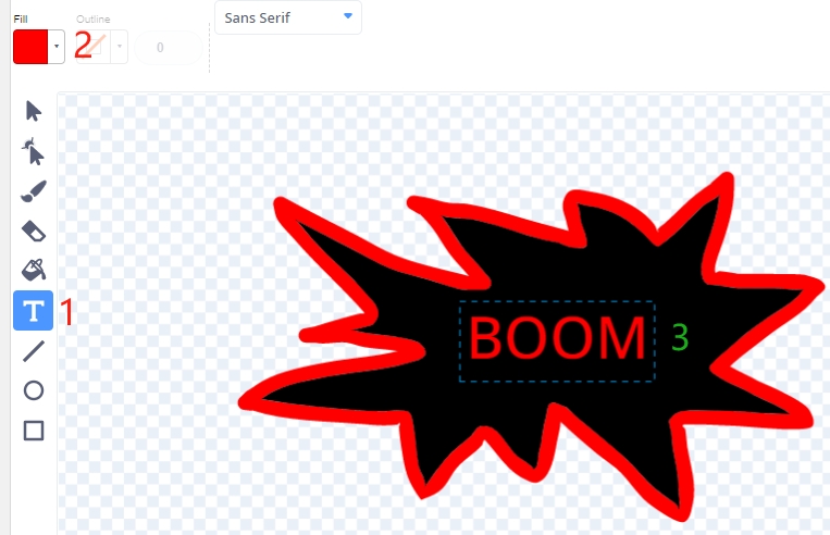

  • Infine, aggiungi il testo «BOOM» per completare il costume con effetto esplosione.
    ../../_images/balloon_set_ball4.png

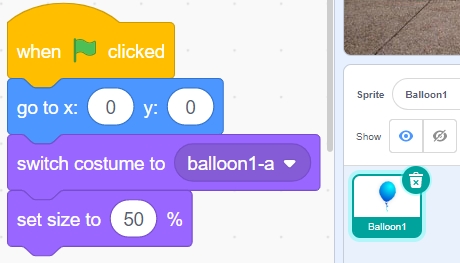

  • Inizializza la posizione e la dimensione dello sprite Balloon1.
    ../../_images/balloon_script1.png

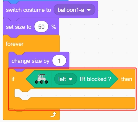

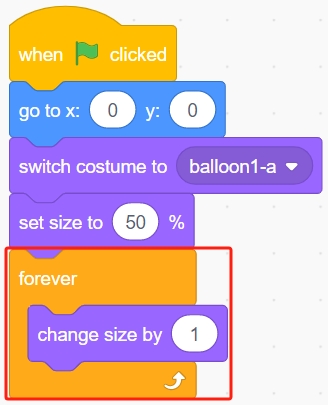

  • Aumenta gradualmente la dimensione dello sprite Balloon.
    ../../_images/balloon_script2.png
  • A questo punto, blocca il modulo evitamento ostacoli sinistro per impedire allo sprite Balloon1 di gonfiarsi ulteriormente.
    ../../_images/balloon_script3.png

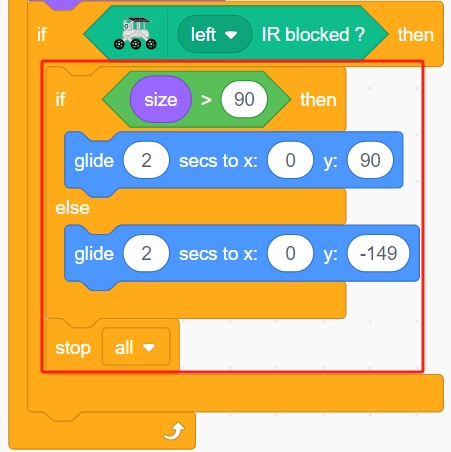

  • Ora, lascia che lo sprite Balloon1 decida se salire o scendere in base alla sua dimensione.
    • Se la dimensione è inferiore a 90, scenderà (la coordinata y diminuisce).
    • Se la dimensione è tra 90 e 120, salirà (la coordinata y aumenta).
    ../../_images/balloon_script4.png

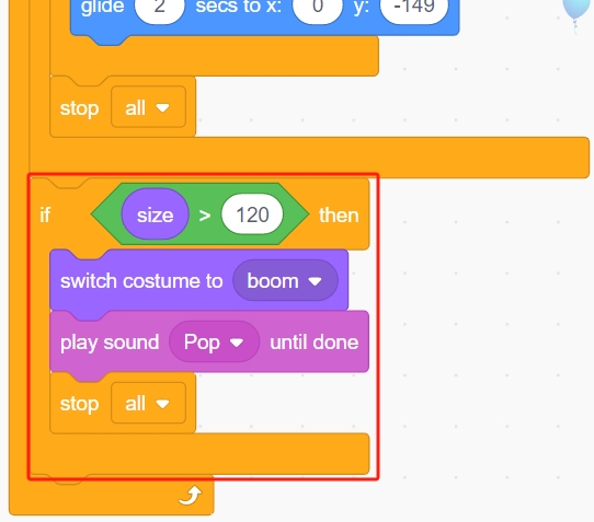

  • Se non riesci a bloccare il modulo evitamento ostacoli sinistro, il palloncino continuerà a gonfiarsi fino a superare una dimensione di 120, momento in cui esploderà (passa al costume con effetto esplosione).
    ../../_images/balloon_script5.png
