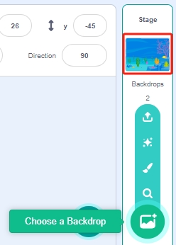

Per prima cosa, seleziona uno sfondo Underwater, poi aggiungi uno sprite Fish e fallo nuotare attraverso il palco.
  • Usa il pulsante Choose a Backdrop per selezionare uno sfondo Underwater.

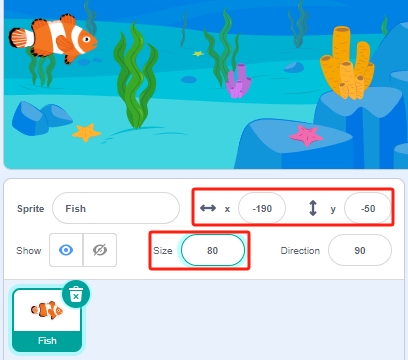

  • Regola la dimensione e la posizione dello sprite Fish.
    ../../_images/fish_set_fish.png

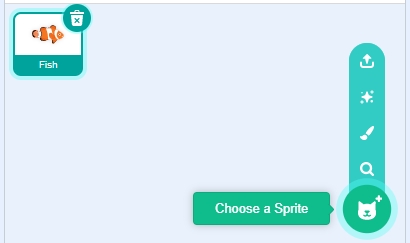

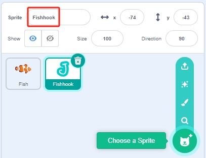

  • Aggiungi lo sprite Glow-J tramite Choose a Sprite e rinominalo «Fishhook».
    ../../_images/fish_choose_j.png

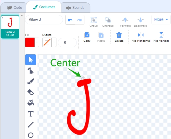

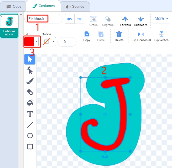

  • Vai alla pagina Costumes dello sprite Glow-J, rinominalo Fishhook, seleziona la “J” bianca interna e cambia il suo colore in rosso.
    ../../_images/fish_set_j1.png

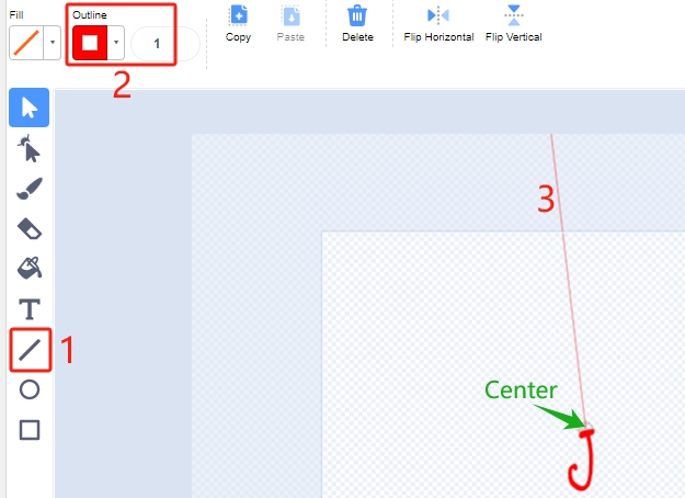

  • Rimuovi il riempimento ciano esterno e riduci la sua larghezza. Assicurati che la parte superiore dell’amo sia allineata con il punto centrale.
    ../../_images/fish_set_j2.png
  • Usa lo strumento Linea per disegnare una linea che si estende verso l’alto dal punto centrale, estendendosi fuori dal palco.
    ../../_images/fish_set_j3.png

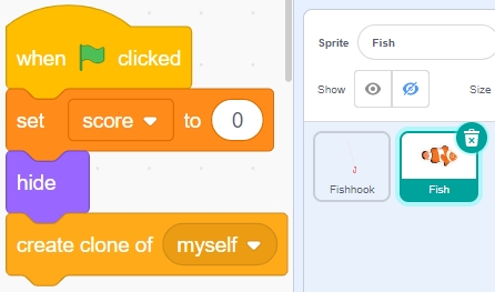

  • Crea una variabile score per memorizzare il numero di pesci catturati, nascondi questo sprite e clonalo.
    ../../_images/fish_script_fish1.png

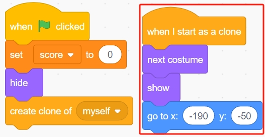

  • Mostra il clone dello sprite Fish, cambia il suo costume e imposta la posizione iniziale.
    ../../_images/fish_script_fish2.png

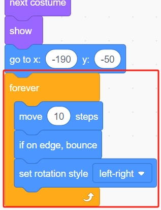

  • Abilita il clone dello sprite Fish a muoversi a sinistra e a destra e a rimbalzare quando tocca il bordo del palco.
    ../../_images/fish_script_fish3.png

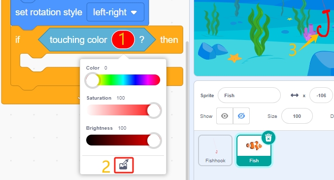

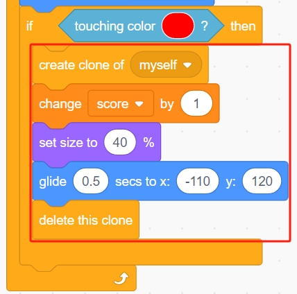

  • Se il clone dello sprite Fish tocca lo sprite Fishhook nello stato di pesca (quando diventa rosso).
    ../../_images/fish_script_fish4.png
  • Aumenta il punteggio (variabile score) di 1, mostra un’animazione di punteggio (si riduce del 40%, si sposta rapidamente alla posizione del tabellone e scompare). Simultaneamente, crea un nuovo pesce (un nuovo clone dello sprite Fish) e continua il gioco.

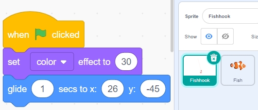

  • Quando si clicca la bandiera verde, imposta l’effetto colore dello sprite a 30 (giallo) e imposta la sua posizione iniziale.
    ../../_images/fish_script_hook1.png

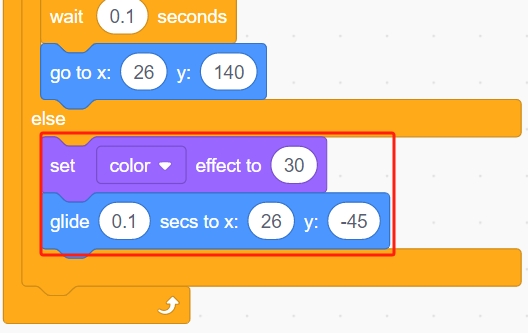

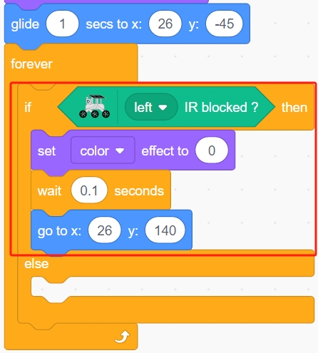

  • Quando la tua mano blocca il modulo a infrarossi sul lato sinistro, imposta l’effetto colore a 0 (rosso, avviando lo stato di pesca), attendi 0,1 secondi, poi sposta lo sprite Fishhook nella parte superiore del palco.
    ../../_images/fish_script_hook2.png
  • Dopo aver rimosso la mano, lascia che il Fishhook ritorni alla sua posizione iniziale.
    ../../_images/fish_script_hook3.png
