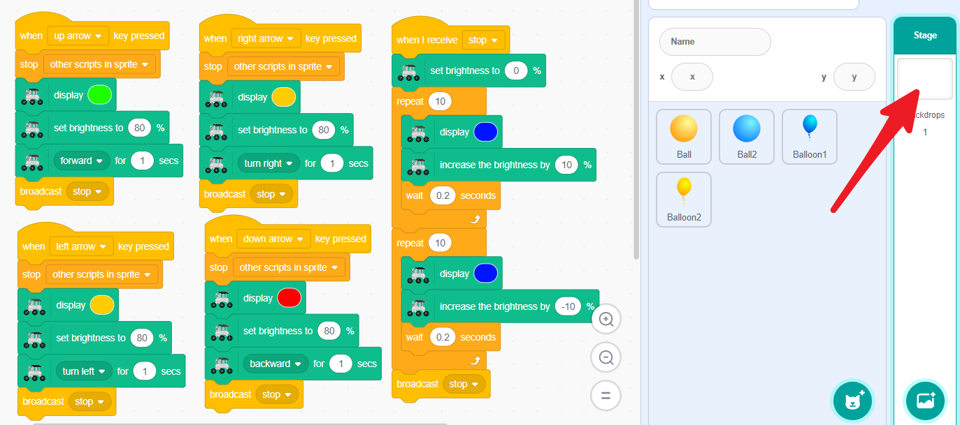

Consigliamo di posizionare questo codice nella sezione Backdrops - questo lo mantiene separato dal codice degli sprite e rende tutto più organizzato.
../_images/13.ccc_code_in_stage.png

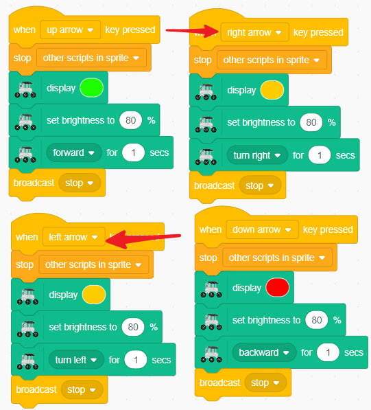

  1. Fai brillare il tuo rover di VERDE quando avanza.
    ../_images/13.ccc_light_forward.png
  2. Fai brillare il tuo rover di ROSSO quando indietreggia.
    ../_images/13.ccc_light_backfwd.png
  3. Fai brillare il tuo rover di GIALLO quando gira a sinistra o a destra.
    ../_images/13.ccc_light_left_right.png

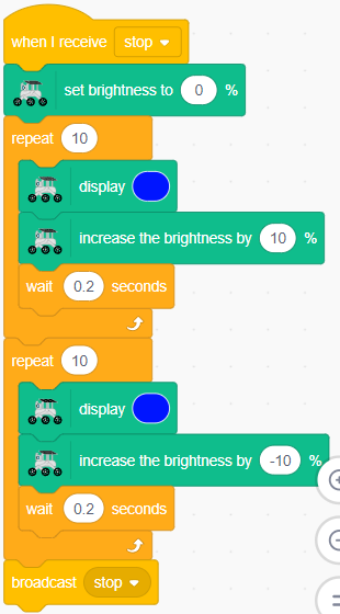

  4. Crea un effetto di luce blu respirante quando il tuo rover è fermo.
    ../_images/13.ccc_light_breath.png
Il tuo codice backdrop completo dovrebbe apparire così:
../_images/11_camera_backdrops.png

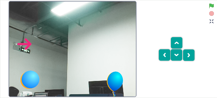

Controllo completo del tuo GalaxyRVR
Ora hai il controllo completo del tuo Mars Rover! Ecco come utilizzare il tuo GalaxyRVR completo:
../_images/13_camera_go_all2.png
Controlla il tuo Rover:
  • Usa i tasti freccia per guidare avanti, indietro e girare
  • Clicca gli sprite Palla per accendere e spegnere il video in diretta della fotocamera
  • Clicca gli sprite Palloncino per controllare l’accensione e lo spegnimento della luce LED della fotocamera
  • Trascina lo sprite freccia per inclinare la fotocamera su e giù
