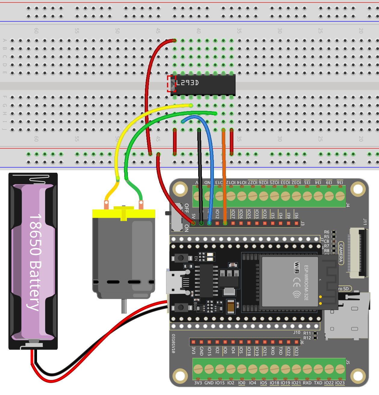

Schaltung Aufbauen
../_images/10_rotaing_fan_bb.png

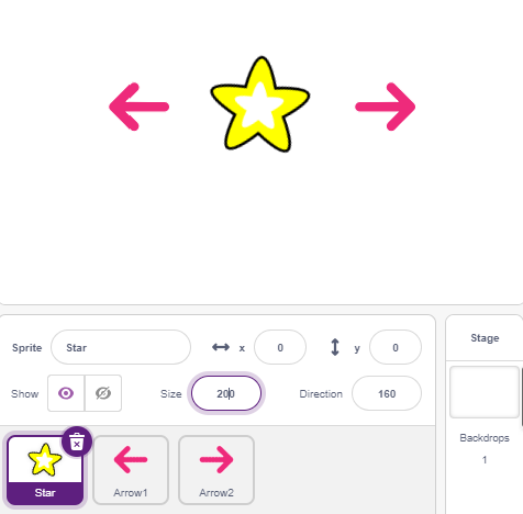

1. Sprites hinzufügen
Lösche das Standard-Sprite, wähle dann das Star-Sprite und das Arrow1-Sprite aus und kopiere Arrow1 einmal.
../_images/13_star.png
Unter der Option Costumes ändere das Arrow1-Sprite zu einem anderen Richtungs-Kostüm.
../_images/13_star1.png
Passe die Größe und Position des Sprites entsprechend an.
../_images/13_star2.png

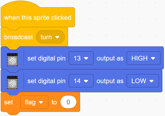

3. Rechtes Pfeil-Sprite
Wenn dieses Sprite angeklickt wird, sendet es eine Nachricht drehen, setzt dann digitalen Pin12 hoch und Pin14 niedrig, um den Motor im Uhrzeigersinn zu drehen und setzt die flag-Variable auf 0.
../_images/13_right.png

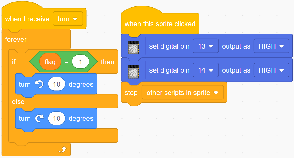

4. Stern-Sprite
Hier sind 2 Ereignisse enthalten.
  • Wenn das star-Sprite die gesendete Nachricht drehen erhält, bestimmt es den Wert von Flag; wenn Flag 1 ist, dreht es sich um 10 Grad nach links, andernfalls umgekehrt. Da es in [FOREVER] ist, wird es sich weiter drehen.
  • Wenn dieses Sprite angeklickt wird, setze beide Pins des Motors auf hoch, um ihn zu stoppen und stoppe die anderen Skripte in diesem Sprite.
../_images/13_broadcast.png
