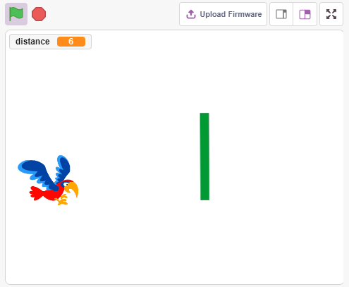

Hier verwenden wir das Ultraschallmodul, um ein Flappy-Papagei-Spiel zu spielen.
Nachdem das Skript läuft, bewegt sich der grüne Bambus langsam von rechts nach links auf einer zufälligen Höhe. Platziere jetzt deine Hand über dem Ultraschallmodul, wenn der Abstand zwischen deiner Hand und dem Ultraschallmodul weniger als 10 beträgt, fliegt der Papagei nach oben, sonst fällt er nach unten. Du musst den Abstand zwischen deiner Hand und dem Ultraschallmodul kontrollieren, damit der Papagei den grünen Bambus (Schläger) meiden kann, wenn er ihn berührt, ist das Spiel vorbei.

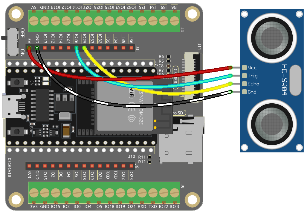

Ein Ultraschallsensormodul ist ein Instrument, das die Entfernung zu einem Objekt mit Ultraschallwellen misst. Es hat zwei Sonden. Eine sendet Ultraschallwellen und die andere empfängt die Wellen und verwandelt die Zeit des Sendens und Empfangens in eine Entfernung, um so die Entfernung zwischen dem Gerät und einem Hindernis zu messen.
Bauen Sie die Schaltung gemäß dem folgenden Diagramm auf.

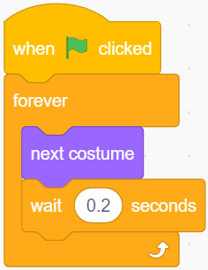

  • Wenn die grüne Flagge angeklickt wird, wechsle das Kostüm alle 0,2 Sekunden, damit es immer im Flug ist.

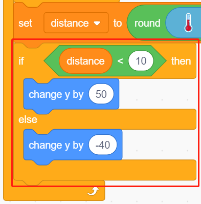

  • Wenn die Ultraschall-Erfassungsdistanz weniger als 10 cm beträgt, erhöhe die y-Koordinate um 50, das Parrot-Sprite fliegt nach oben. Andernfalls wird der y-Koordinatenwert um 40 verringert, Parrot fällt nach unten.

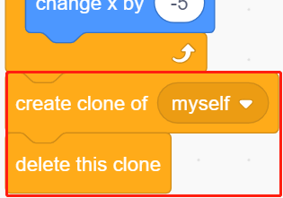

  • Klone erneut ein neues Paddle-Sprite und lösche den vorherigen Klon.
