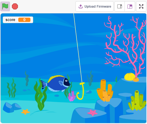

Wir müssen zuerst einen Underwater-Hintergrund auswählen, dann ein Fish-Sprite hinzufügen und es auf der Bühne hin und her schwimmen lassen. Dann zeichne ein Fishhook-Sprite und steuere es mit einem Knopf, um mit dem Angeln zu beginnen. Wenn das Fish-Sprite im gehakten Zustand (wird rot) den Fishhook-Sprite berührt, wird es gehakt.

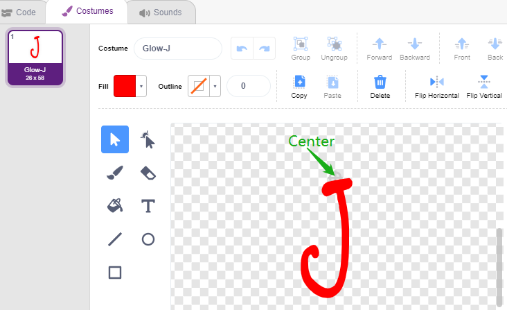

  • Gehe nun zur Costumes-Seite des Glow-J-Sprites, wähle Cyans Füllung auf dem Bildschirm aus und entferne sie. Ändere dann die J-Farbe in Rot und verringere auch seine Breite. Der wichtigste Punkt ist, dass du den oberen Teil genau am Mittelpunkt haben musst.

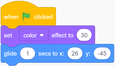

  • Wenn die grüne Flagge angeklickt wird, setze den Farbeffekt des Sprites auf 30 (Gelb) und setze seine Anfangsposition.

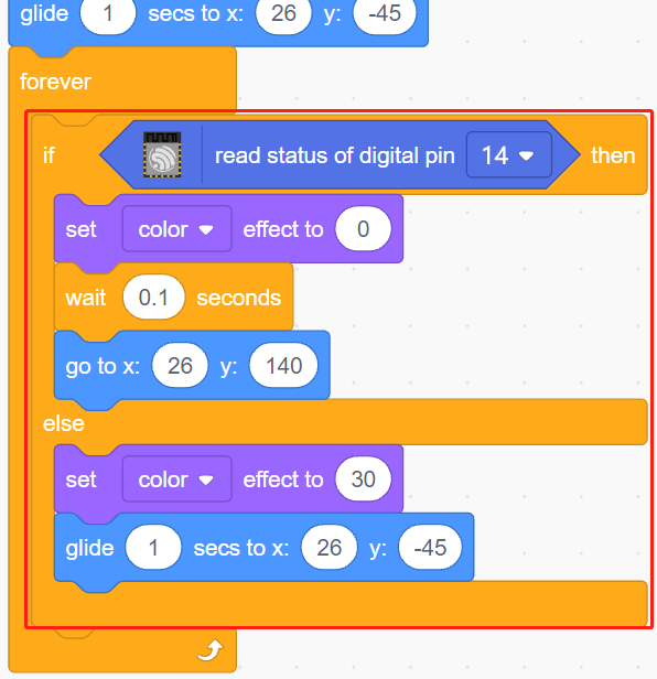

  • Wenn der Knopf gedrückt wird, setze den Farbeffekt auf 0 (Rot, Angelzustand beginnen), warte 0,1 und bewege dann das Fishhook-Sprite an die Oberseite der Bühne. Lasse den Knopf los und lass den Fishhook an seine Anfangsposition zurückkehren.

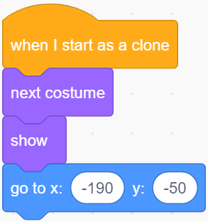

  • Zeige den Klon des fish-Sprites, wechsle sein Kostüm und setze schließlich die Anfangsposition.

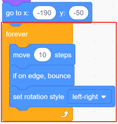

  • Lasse den Klon des fish-Sprites sich links und rechts bewegen und pralle zurück, wenn es den Rand berührt.

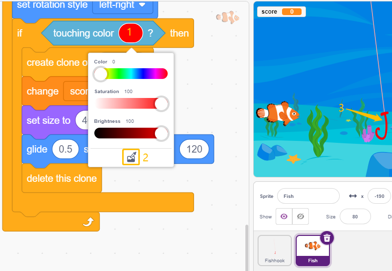

  • Das fish-Sprite (des Klons) reagiert nicht, wenn es am Fishhook-Sprite vorbeikommt; wenn es das Fishhook-Sprite im Angelzustand (wird rot) berührt, wird es gefangen, wobei die Punktzahl (Variable Punktzahl) +1 erhöht wird, und es zeigt auch eine Punktzahlanimation (schrumpft um 40%, bewegt sich schnell an die Position der Punkteanzeige und verschwindet). Gleichzeitig wird ein neuer Fisch erstellt (ein neuer Klon des Fisch-Sprites) und das Spiel geht weiter.
Du musst auf den Farbbereich im [Touch color]-Block klicken und dann das Pipettenwerkzeug verwenden, um die rote Farbe des Fishhook-Sprites auf der Bühne aufzunehmen. Wenn du willkürlich eine Farbe wählst, funktioniert dieser [Touch color]-Block nicht.
