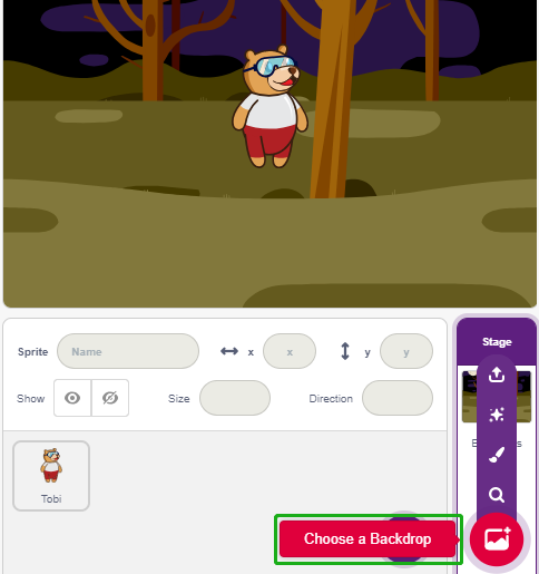

Woods-Hintergrund über den Button Choose a Backdrop hinzugefügt.
../_images/19_dragon01.png

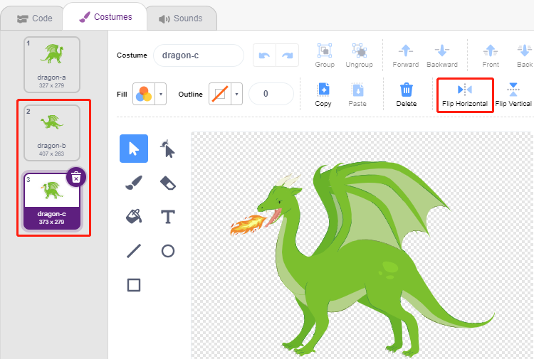

  • Gehen Sie zur Seite Costumes und spiegeln Sie die Kostüme dragon-b und dragon-c horizontal.
../_images/19_dragon1.png

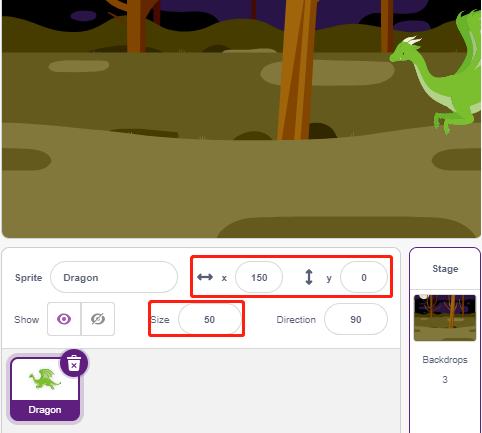

  • Stellen Sie die Größe auf 50% ein.
../_images/19_dragon3.png

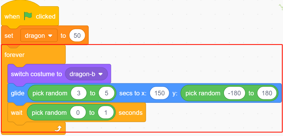

  • Wechseln Sie anschließend das Kostüm des Sprites zu dragon-b und lassen Sie das Dragon-Sprite in einem Bereich auf und ab schweben.
../_images/19_dragon4.png

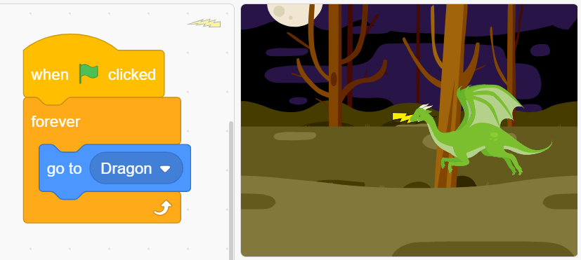

  • Programmieren Sie nun das Lightning-Sprite. Das ist einfach, lassen Sie es immer dem Dragon-Sprite folgen. In diesem Moment klicken Sie auf die grüne Fahne und Sie werden sehen, wie der Dragon mit Blitz im Mund herumfliegt.
../_images/19_lightning4.png

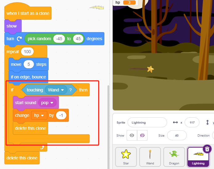

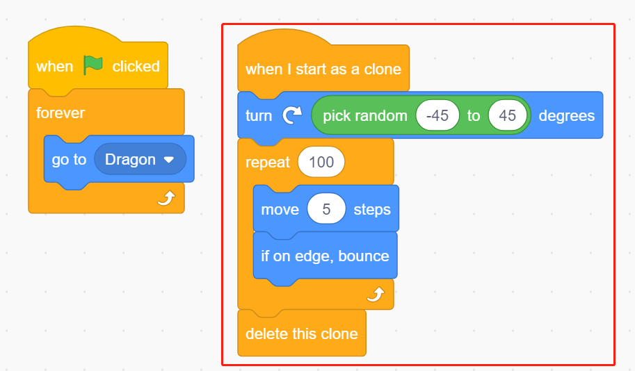

  • Klicken Sie auf das Lightning-Sprite und lassen Sie den Lightning-Klon in einem zufälligen Winkel abfeuern. Er prallt von der Wand ab und verschwindet nach einer bestimmten Zeit.
../_images/19_lightning5.png

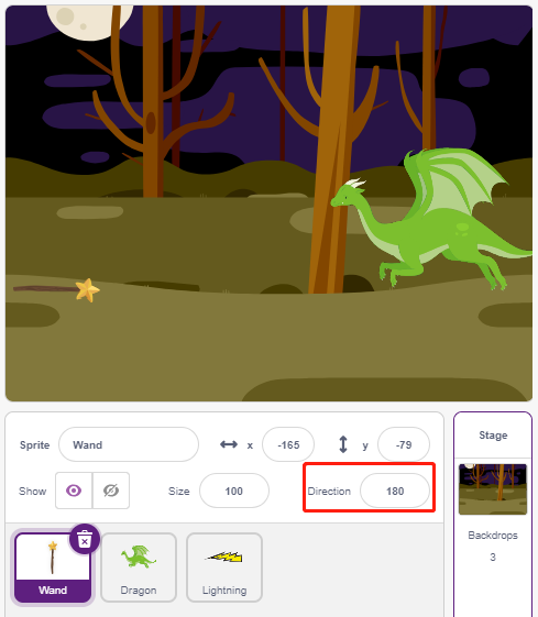

  • Erstellen Sie ein Wand-Sprite und drehen Sie seine Richtung auf 180 Grad, um nach rechts zu zeigen.
../_images/19_wand1.png

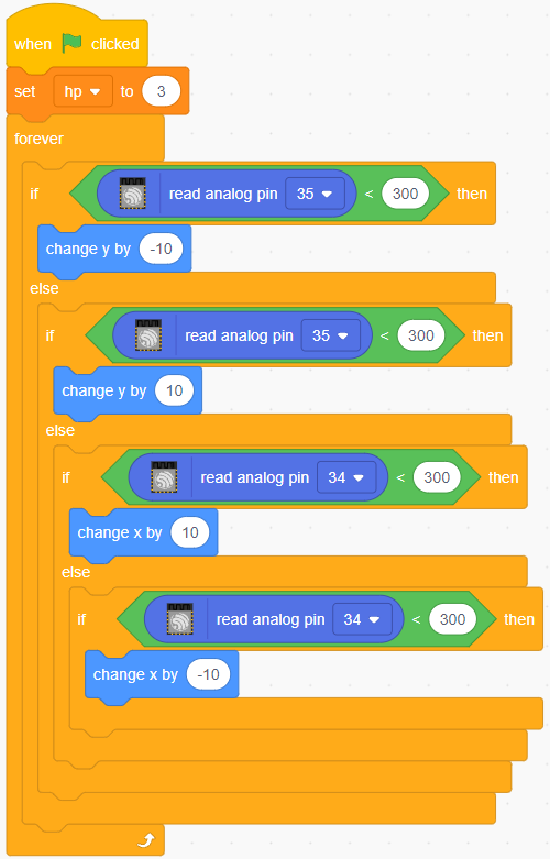

  • Erstellen Sie nun eine Variable hp, um dessen Lebenswert aufzuzeichnen, anfänglich auf 3 gesetzt. Lesen Sie dann den Wert des Joysticks, der verwendet wird, um die Bewegung des Zauberstabs zu steuern.
../_images/19_wand2.png

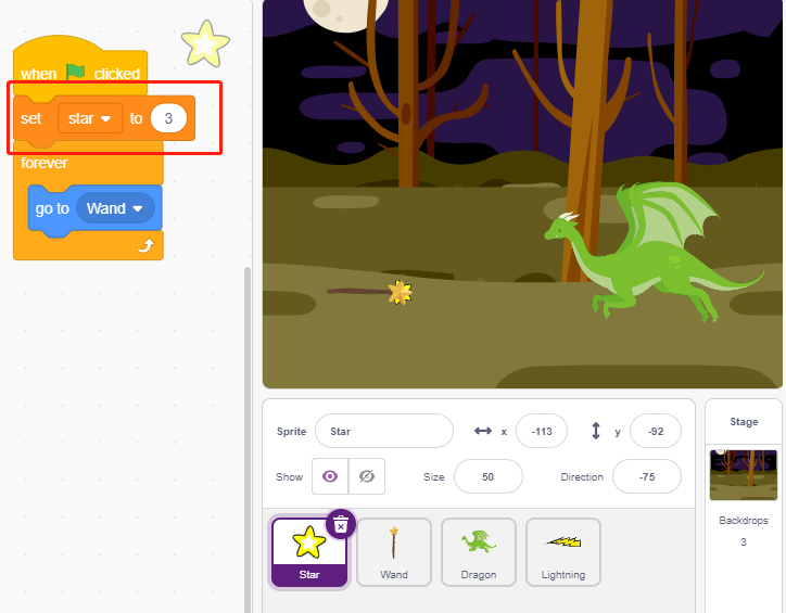

  • Der Drache hat Blitze und der Zauberstab, der ihn zerschmettert, hat seine „magische Kugel“! Erstellen Sie ein Star-Sprite, passen Sie dessen Größe an und programmieren Sie es so, dass es immer dem Wand-Sprite folgt, und begrenzen Sie die Anzahl der Sterne auf drei.
../_images/19_star2.png

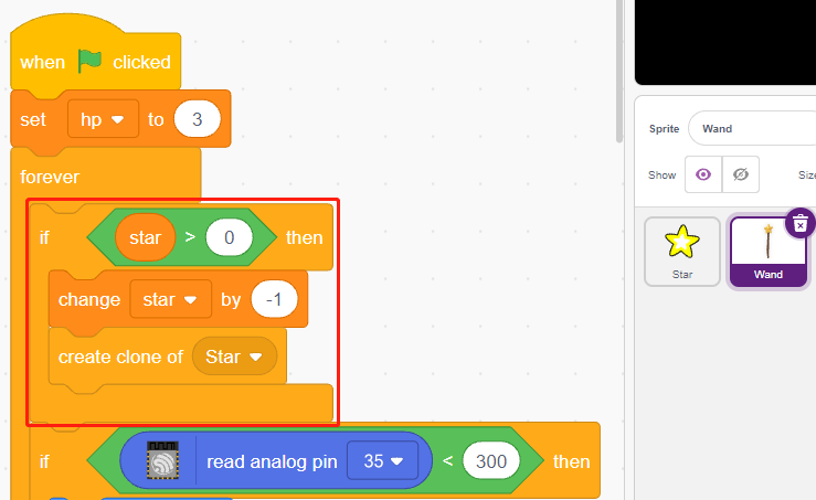

  • Lassen Sie das Wand-Sprite automatisch Sterne schießen. Das Wand-Sprite schießt Sterne auf die gleiche Weise, wie der Drache Feuer spuckt - durch das Erstellen von Klonen.
../_images/19_wand3.png

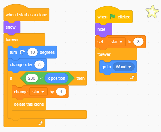

  • Gehen Sie zurück zum Star-Sprite und programmieren Sie dessen Klon so, dass er sich dreht und nach rechts schießt, verschwindet, nachdem er die Bühne verlassen hat, und stellt die Anzahl der Sterne wieder her. Wie beim Lightning-Sprite, verstecken Sie den Körper und zeigen Sie den Klon.
../_images/19_star3.png

  • Wenn Lightning (ein Klon des Lightning-Sprites) das Wand-Sprite trifft, macht es ein Knallgeräusch und verschwindet, und der Wand verliert Lebenspunkte.
../_images/19_lightning7.png

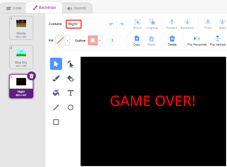

  • Und ändern Sie den leeren Hintergrund wie folgt, um darzustellen, dass das Spiel fehlgeschlagen ist und alles in Dunkelheit versinken wird.
../_images/19_night.png
