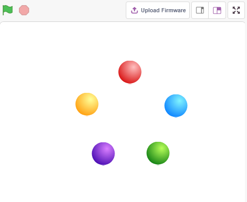

Durch Klicken auf unterschiedlich gefärbte Bälle im Bühnenbereich wird die RGB-LED in verschiedenen Farben leuchten.

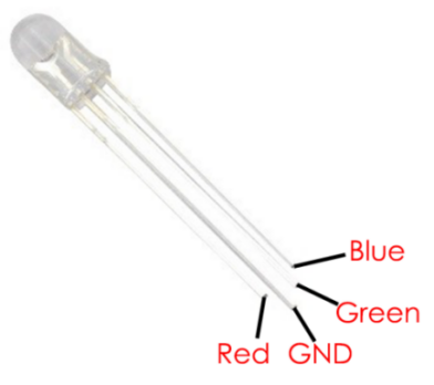

Eine RGB-LED beinhaltet drei LEDs in den Farben Rot, Grün und Blau in einer transparenten oder halbtransparenten Kunststoffhülle. Sie kann verschiedene Farben anzeigen, indem die Eingangsspannung an den drei Pins geändert und diese überlagert werden, was laut Statistik 16.777.216 verschiedene Farben erzeugen kann.

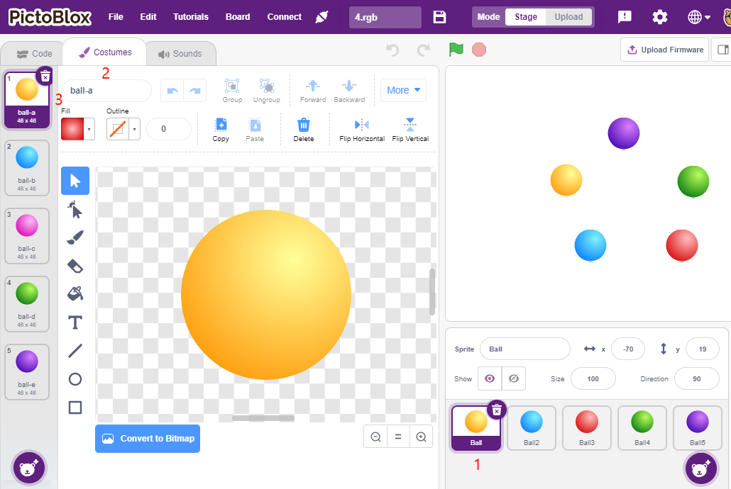

1. Wähle ein Sprite aus
Lösche das Standard-Sprite und wähle das Ball-Sprite aus.
../_images/4_ball.png
Und dupliziere es 5 Mal.
../_images/4_duplicate_ball.png
Wähle unterschiedliche Kostüme für diese 5 Ball-Sprites aus und verschiebe sie an die entsprechenden Positionen.
Die Kostümfarbe des Ball3-Sprites muss manuell in Rot geändert werden.

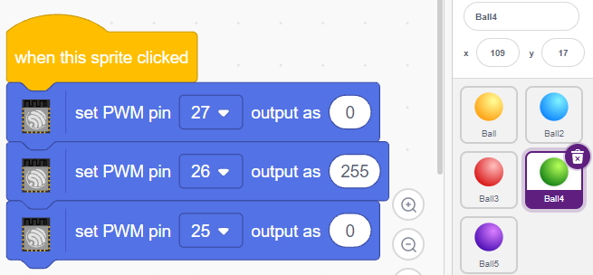

Wenn das Ball-Sprite (gelber Ball) angeklickt wird, setzen wir Pin 27 auf hoch (rote LED an), Pin 26 auf hoch (grüne LED an) und Pin 25 auf niedrig (blaue LED aus), sodass die RGB-LED gelb leuchtet.

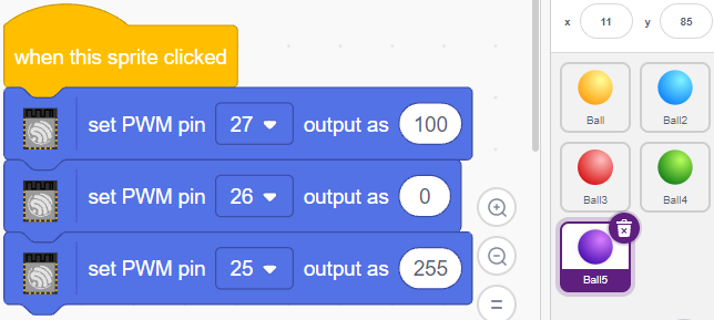

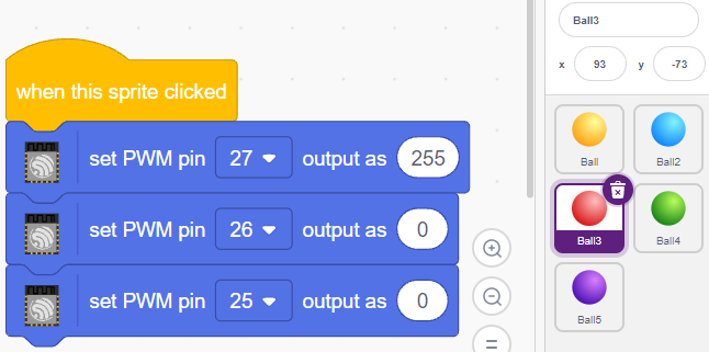

Sie können für andere Sprites auf die gleiche Weise Codes schreiben, um die RGB-LEDs in den entsprechenden Farben leuchten zu lassen.

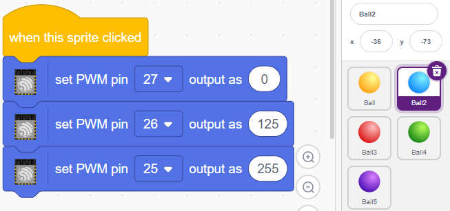

3. Ball2-Sprite (hellblau)
../_images/4_blue.png
4. Ball3-Sprite (rot)
../_images/4_red.png
5. Ball4-Sprite (grün)
../_images/4_green.png
6. Ball5-Sprite (lila)
../_images/4_purple.png
