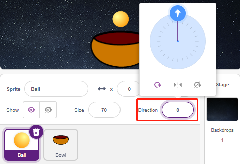

Da wir es nach oben bewegen müssen, setze die Richtung des Ball-Sprites auf 0.

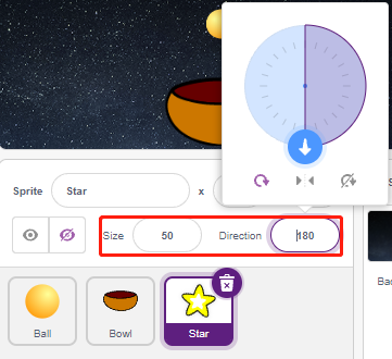

Setze die Größe und Richtung des Star-Sprites auf 180, da es nach unten fallen soll, oder ändere es in einen anderen Winkel.

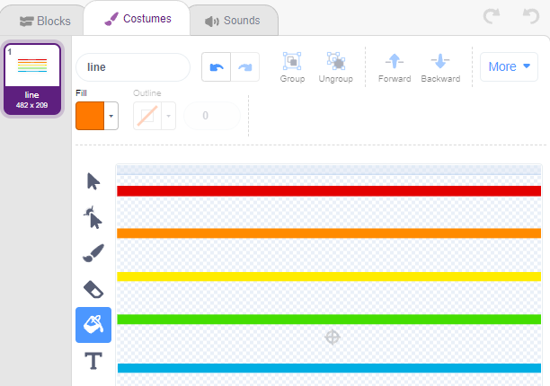

Gehe zur Costumes-Seite des Line-Sprites, reduziere die Breite der roten Linie auf der Leinwand leicht, kopiere sie dann 5 Mal und richte die Linien aus.
../_images/18_ball8.png

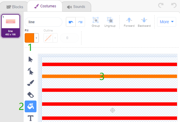

Fülle nun die Linien mit verschiedenen Farben. Wähle zuerst eine Farbe, die dir gefällt, klicke dann auf das Fill-Werkzeug und bewege die Maus über die Linie, um sie mit Farbe zu füllen.
../_images/18_ball9.png
Verwende die gleiche Methode, um die Farbe der anderen Linien zu ändern.

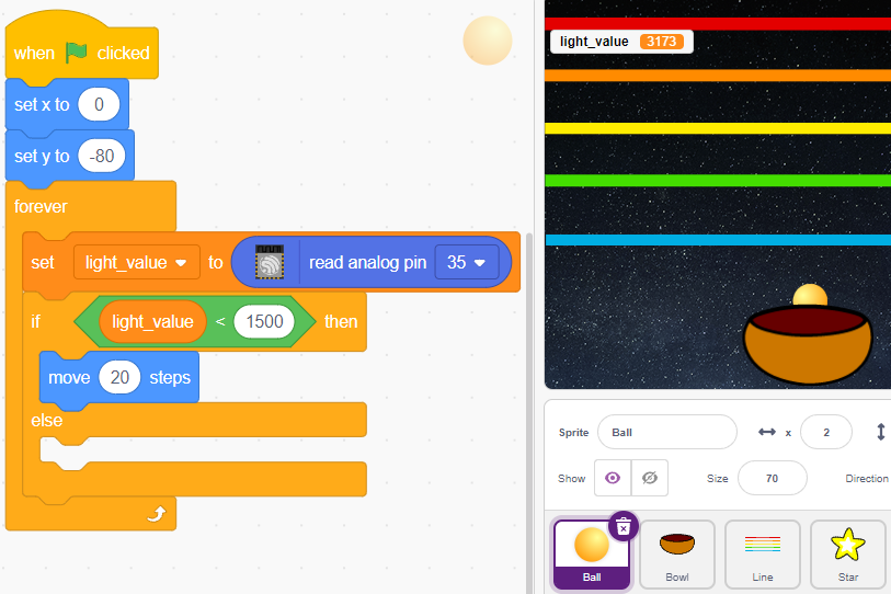

3. Skript für das Ball-Sprite
Setze die Anfangsposition des Ball-Sprites, dann, wenn der Lichtwert kleiner als 1500 ist (es kann ein anderer Wert sein, abhängig von deiner aktuellen Umgebung.), lass den Ball nach oben bewegen.
Du kannst die Variable light_value auf der Bühne anzeigen lassen, um die Änderung der Lichtintensität jederzeit zu beobachten.
../_images/18_ball5.png

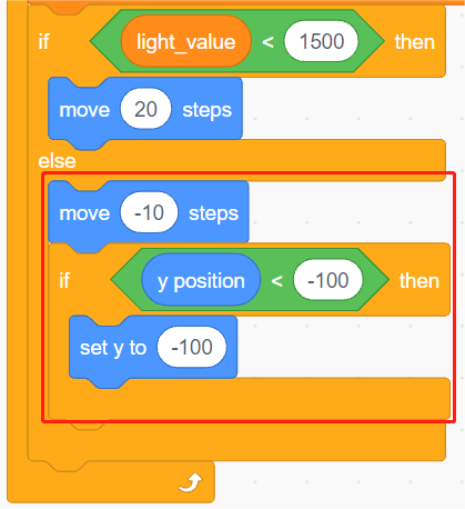

Andernfalls fällt das Ball-Sprite und seine Y-Koordinate wird auf ein Minimum von -100 begrenzt. Dies kann geändert werden, damit es aussieht, als würde es auf das Bowl-Sprite fallen.
../_images/18_ball6.png

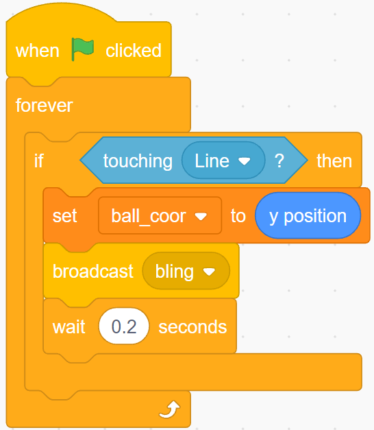

Wenn das Line-Sprite getroffen wird, wird die aktuelle Y-Koordinate in die Variable ball_coor gespeichert und eine Bling-Nachricht gesendet.

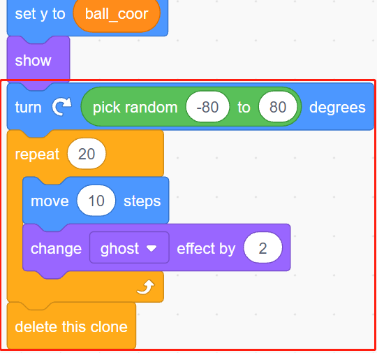

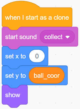

4. Skript für das Stern-Sprite
Wenn das Skript startet, verstecke zunächst das Star-Sprite. Wenn die Bling-Nachricht empfangen wird, klone das Star-Sprite.
../_images/18_ball13.png
Wenn das Star-Sprite als Klon erscheint, spiele den Toneffekt und setze seine Koordinaten synchron zum Ball-Sprite.
../_images/18_ball14.png
Erstelle den Effekt des erscheinenden Star-Sprites und passe ihn bei Bedarf an.
