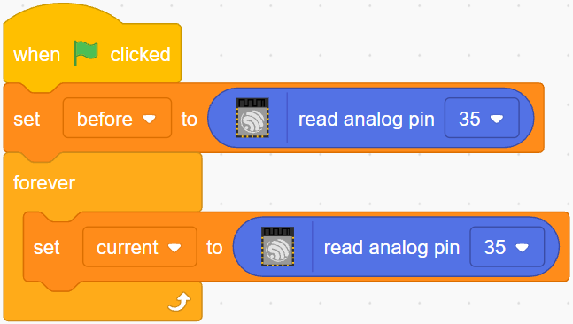

2. Lies den Wert von Pin35
Erstelle zwei Variablen before und current. Wenn die grüne Flagge angeklickt wird, lese den Wert von Pin35 und speichere ihn in der Variablen before als Referenzwert. In [forever], lese den Wert von Pin35 erneut, speichere ihn in der Variablen current.

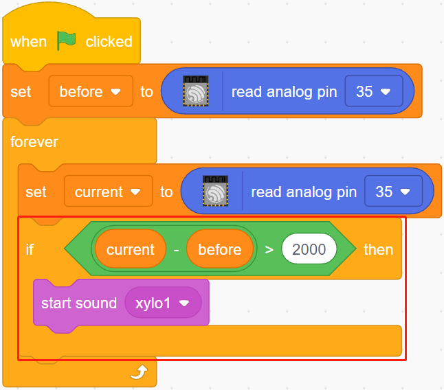

3. Einen Ton machen
Wenn der Wert des aktuellen Pin35 um mehr als 50 über dem vorherigen liegt, was bedeutet, dass die aktuelle Lichtintensität größer als der Schwellenwert ist, dann lasse das Sprite einen Ton machen.

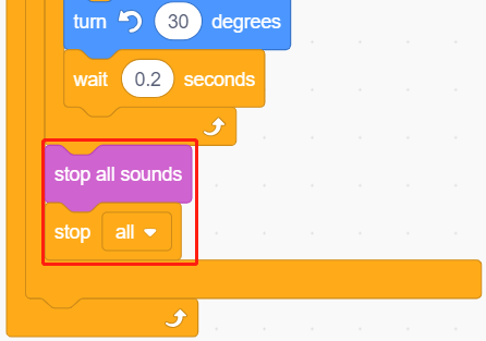

5. Alles stoppen
Stoppt den Alarm, wenn er eine Weile geklingelt hat.
