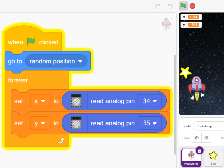

  • Wenn die grüne Flagge angeklickt wird, gehe das Sprite zu einer zufälligen Position und erstelle 2 Variablen x und y, die die Werte von Pin33 (VRX des Joysticks) und Pin35 (VRY des Joysticks) speichern. Du kannst das Skript laufen lassen, den Joystick nach oben und unten, links und rechts bewegen, um den Wertebereich von x und y zu sehen.

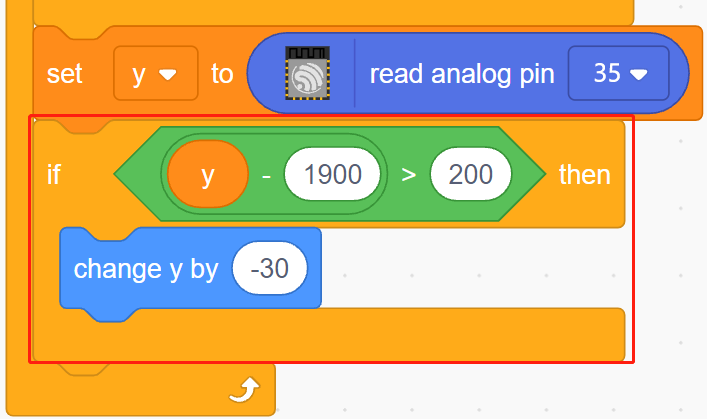

  • Da die y-Koordinate des Joysticks von oben (0) nach unten (4095) verläuft und die y-Koordinate des Sprites von unten nach oben. Um also den Joystick nach oben und das Sprite nach oben zu bewegen, muss die y-Koordinate im Skript -30 sein.

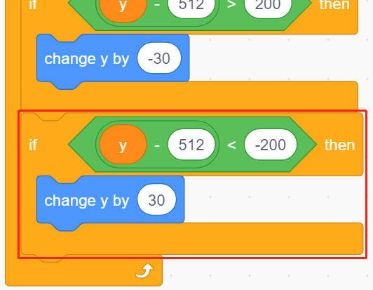

  • Wenn der Joystick nach unten bewegt wird, ist die y-Koordinate des Sprites +30.

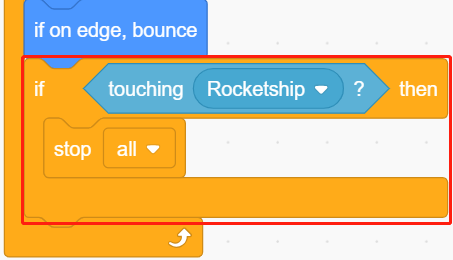

  • Wenn das Sprite das Rocketship-Sprite während der Bewegung berührt, stoppe das Skript.
