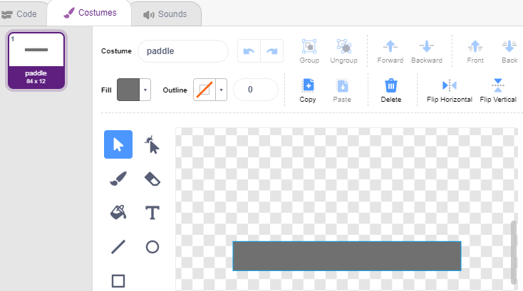

  • Gehe zur Costumes-Seite, entferne die Umrandung und ändere seine Farbe in Dunkelgrau.
    ../_images/17_padd3.png

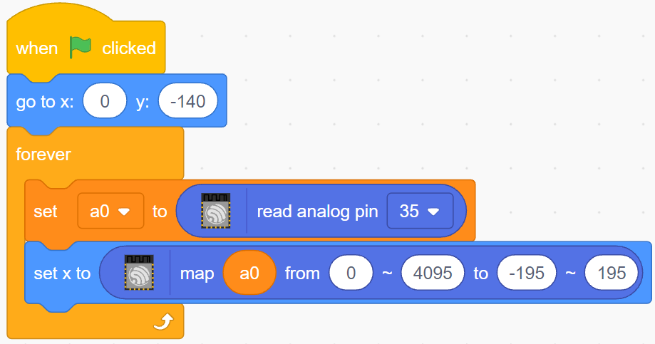

  • Programmiere jetzt das Paddle-Sprite, um seine anfängliche Position auf (0, -140) zu setzen, wenn die grüne Flagge angeklickt wird, und lies den Wert von Pin35 (Potentiometer) in die Variable a0 ein. Da das Paddle-Sprite auf der Bühne von links nach rechts bei x-Koordinaten -195~195 bewegt, musst du den [map]-Block verwenden, um den Variablenbereich a0 von 0~4095 auf -195~195 abzubilden.
    ../_images/17_padd2.png
  • Jetzt kannst du den Potentiometer drehen, um zu sehen, ob das Paddle-Sprite links und rechts auf der Bühne bewegt werden kann.

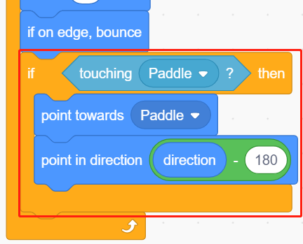

  • Wenn das Ball-Sprite das Paddle-Sprite berührt, mache eine Reflexion. Der einfache Weg, dies zu tun, ist, den Winkel direkt umzukehren, aber dann wirst du feststellen, dass der Weg des Balls völlig festgelegt ist, was zu langweilig ist. Daher verwenden wir das Zentrum der beiden Sprites, um zu berechnen und den Ball in die entgegengesetzte Richtung des Zentrums des Schlägers abprallen zu lassen.
    ../_images/17_ball4.png ../_images/17_ball6.png

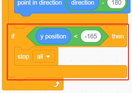

  • Wenn das Ball-Sprite an den Rand der Bühne fällt, stoppt das Skript und das Spiel endet.
    ../_images/17_ball5.png

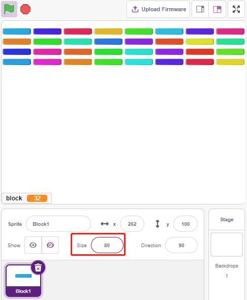

3. Block1-Sprite
Das Block1-Sprite soll mit dem Effekt des Klonens 4x8 von sich selbst in einer zufälligen Farbe über der Bühne erscheinen und einen Klon löschen, wenn es vom Ball-Sprite berührt wird.
Das Block1-Sprite ist nicht in der PictoBlox-Bibliothek verfügbar, du musst es selbst zeichnen oder ein vorhandenes Sprite modifizieren. Hier werden wir es mit dem Button3-Sprite modifizieren.
  • Nachdem du das Button3-Sprite hinzugefügt hast, gehe zur Costumes-Seite. Lösche jetzt zuerst button-a, reduziere dann sowohl die Breite als auch die Höhe von button-b und ändere den Sprite-Namen in Block1, wie im folgenden Bild gezeigt.
    • Für die Breite von Block1 kannst du es wahrscheinlich auf dem Bildschirm simulieren, um zu sehen, ob du 8 in einer Reihe unterbringen kannst, wenn nicht, dann reduziere die Breite entsprechend.
    • Beim Verkleinern des Block1-Sprites musst du den Mittelpunkt in der Mitte des Sprites behalten.
    ../_images/17_bri2.png
  • Erstelle jetzt zuerst 2 Variablen, block, um die Anzahl der Blöcke und roll zu speichern, um die Anzahl der Reihen zu speichern.
    ../_images/17_bri3.png

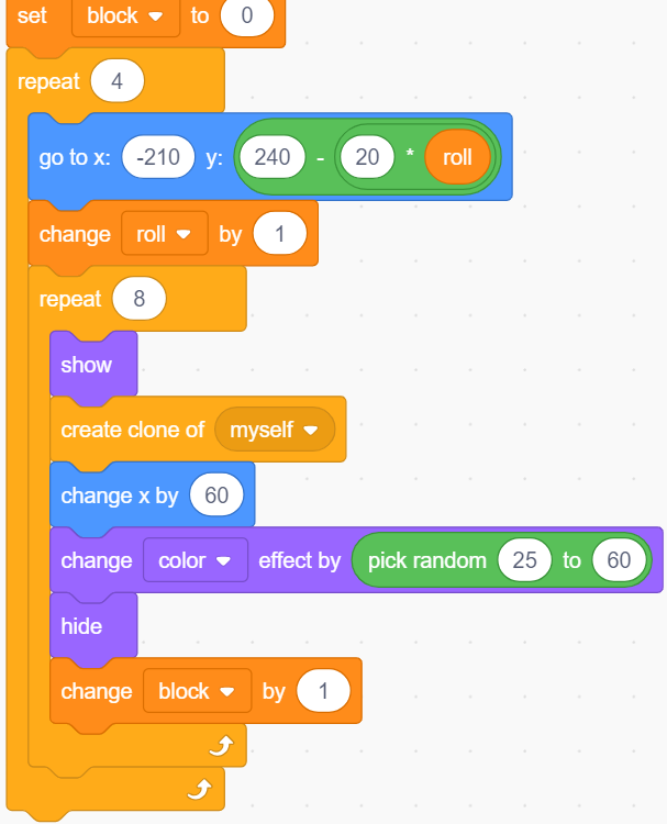

  • Wir müssen einen Klon des Block1-Sprites erstellen, sodass es sich von links nach rechts, von oben nach unten, eins nach dem anderen, insgesamt 4x8, mit zufälligen Farben anzeigt.
    ../_images/17_bri4.png
  • Nachdem das Skript geschrieben ist, klicke auf die grüne Flagge und schaue dir die Anzeige auf der Bühne an, wenn es zu kompakt oder zu klein ist, kannst du die Größe ändern.
    ../_images/17_bri5.png

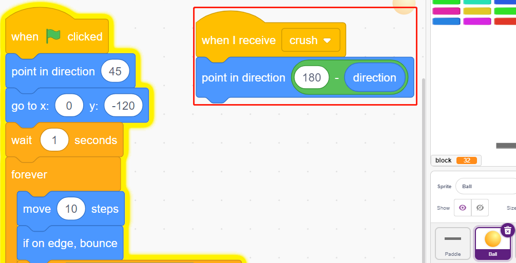

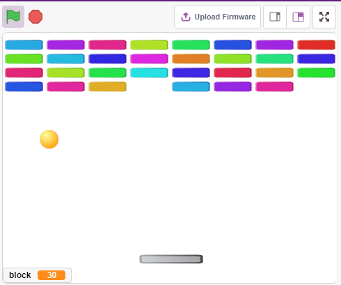

  • Schreibe jetzt das Auslöseereignis. Wenn der geklonte Block1-Sprite das Ball-Sprite berührt, lösche den Klon und sende die Nachricht crush.
    ../_images/17_bri6.png
  • Zurück zum Ball-Sprite, wenn die Sendung crush empfangen wird (das Ball-Sprite berührt den Klon des Block1-Sprites), wird der Ball aus der entgegengesetzten Richtung abgeprallt.
    ../_images/17_ball7.png
