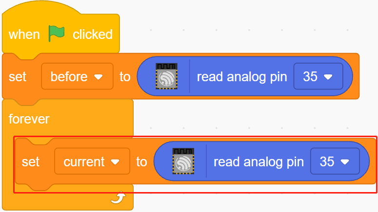

4. Lies den Wert von Pin35 erneut
In [forever], lese den Wert von Pin35 erneut und speichere ihn in der Variablen current.
../_images/9_current.png

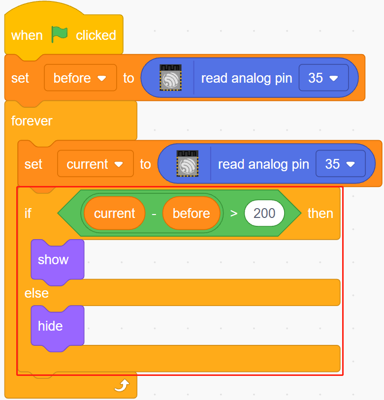

5. Bestimmung von Temperaturänderungen
Verwende den [if else]-Block, um festzustellen, ob der aktuelle Wert von Pin35 um 200 größer als zuvor ist, was einen Temperaturrückgang darstellt. In diesem Fall lasse das Snowflake-Sprite erscheinen, andernfalls verstecke es.
  • [-] & [>]: Subtraktions- und Vergleichsoperatoren aus der Operators-Palette.
../_images/9_show.png
