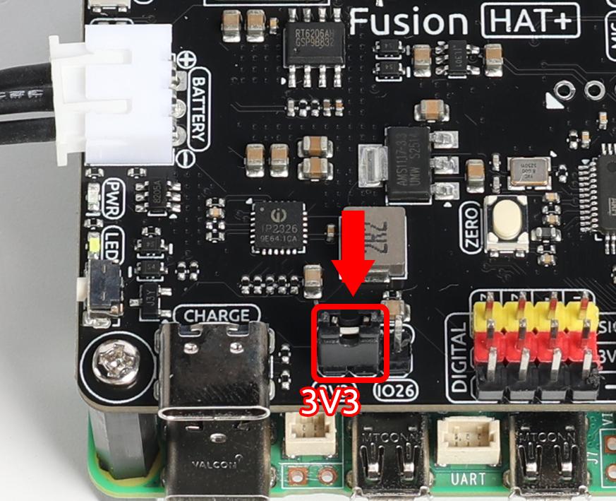

Raspberry Pi 5 および 4B の場合
これらのモデルは、シャットダウン後の完全な電源オフをサポートしています。Fusion HAT+ は 3.3V ラインを監視して、Raspberry Pi の電源状態を検出します。
  1. ジャンパーを RPI_STATE → Pi3V3 に設定します。
    ../_images/state_3v3.jpg
  2. EEPROM 設定を手動で編集します。
    sudo raspi-config
  3. Advanced Options → A12 Shutdown Behaviour に進みます。
    ../_images/shutdown_behaviour.png
  4. B1 Full Power Off を選択します。
    ../_images/run_power_off.png
  5. 設定を保存します。新しい設定を有効にするため、再起動を求められます。

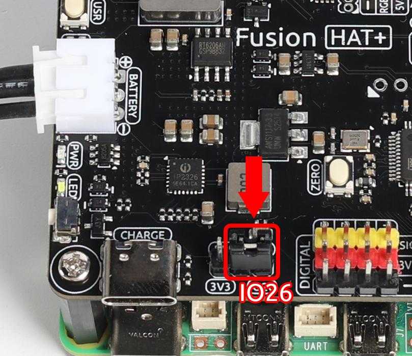

Raspberry Pi Zero 2W、3B、3B+ の場合
これらのモデルは、3.3V を使用した完全な電源オフを サポートしていません。代わりに、GPIO26 をシャットダウン状態のインジケーターとして設定する必要があります。
  1. ジャンパーを RPI_STATE → IO26 に設定します。
    ../_images/state_io26.jpg
  2. /boot/firmware/config.txt ファイルを編集します。
  3. シャットダウン時に GPIO26 を Low、電源オン時に High に設定するため、次の行をファイル末尾に追加します。
    dtoverlay=gpio-poweroff,gpio_pin=26,active_low=1
  4. 変更を反映するために再起動します。
    sudo reboot
