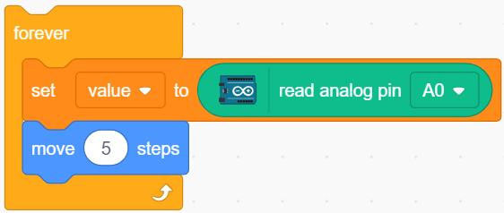

4. スプライトを移動する
[move steps]ブロックを使用してスプライトを移動します。スクリプトを実行すると、スプライトが中央から右に移動するのが見えます。
../_images/6_move.png

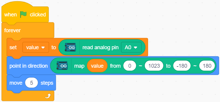

5. スプライトの方向を変える
A0の値によってスプライトの移動方向を変えます。A0の値の範囲は0-1023ですが、スプライトの回転方向は-180~180ですので、[map]ブロックを使用する必要があります。
また、スクリプトの開始時に[when green flag clicked]を追加します。
  • [point in direction]: スプライトの操舵角を設定します。 Motion パレットから。
  • [map from to]: ある範囲を別の範囲にマッピングします。
../_images/6_direction.png
