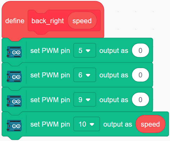

1. 車が左に後退する
右のモータが反時計回りに回転し、左のモータが回転しない場合、車は左に後退します。
../../_images/5_avoid1.png

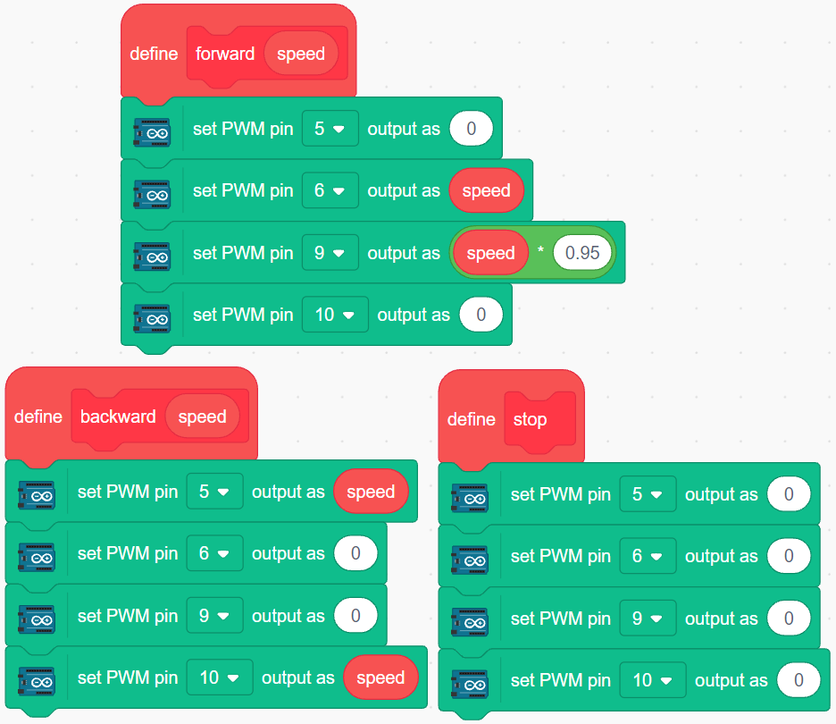

3. 車は前進、後退し、停止します
../../_images/5_avoid3.png
