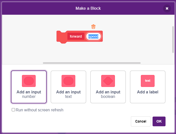

ブロックの名前を forward に設定し、 Add an input にチェックを入れ、入力名を speed に設定します。

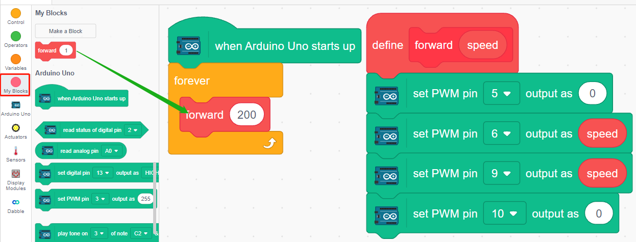

車を前進させるためのブロックを forward にドラッグ&ドロップします。pin6とpin9にパラメーター speed を追加する必要があります。
../../_images/1_test33.png
作成したブロックを [Forward] ブロックの forward で呼び出します。Uploadモードでは、最初に [When Arduino Uno starts up] ブロックを追加する必要があります。
  • モーターの回転速度の範囲は100~255です。
../../_images/1_test3.png
