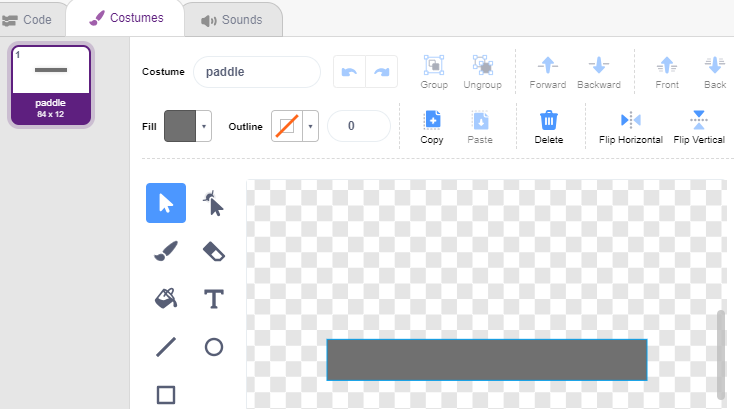

  • Costumes ページに移動して、アウトラインを削除し、色を濃い灰色に変更します。
../_images/17_padd3.png

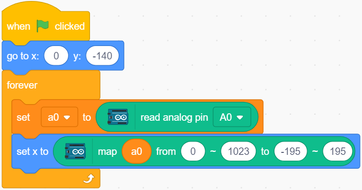

  • 緑のフラグがクリックされたとき、 Paddle スプライトの初期位置を(0, -140)に設定し、A0の値(ポテンショメータ)を変数 a0 に読み取ります。 Paddle スプライトはx座標 -195~195で左右に移動するため、[map]ブロックを使用して、変数 a0 の範囲0~1023を-195~195にマッピングします。
../_images/17_padd2.png
  • ポテンショメータを回して、ステージ上で Paddle が左右に動くかを確認します。

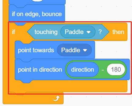

  • Ball スプライトが Paddle スプライトに触れた場合、反射を行います。これを簡単に実行する方法は、角度を直接反転させることですが、それを行うとボールの軌道が完全に固定されてしまい、非常に退屈になります。したがって、2つのスプライトの中心を使用して計算し、バッフルの中心の反対方向にボールを跳ね返すようにします。
../_images/17_ball4.png ../_images/17_ball6.png

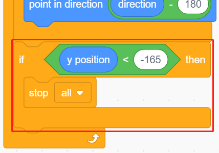

  • Ball スプライトがステージの端に落ちると、スクリプトの実行が停止し、ゲームが終了します。
../_images/17_ball5.png

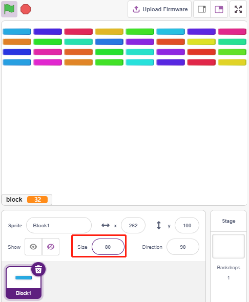

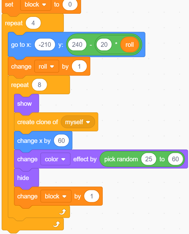

  • Block1 スプライトのクローンを作成し、左から右、上から下に1つずつ、合計4x8でランダムな色で表示する必要があります。
../_images/17_bri4.png
  • スクリプトを書き終えたら、緑のフラグをクリックしてステージ上の表示を確認します。もし、表示がコンパクトすぎるか小さすぎる場合は、サイズを変更できます。

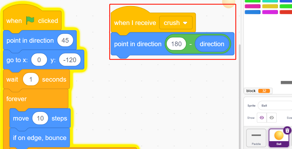

  • トリガーイベントを書きます。クローン化された Block1 スプライトが Ball スプライトに触れると、クローンを削除し、 crush というメッセージをブロードキャストします。
../_images/17_bri6.png
  • Ball スプライトに戻って、 crush が受信された場合( Ball スプライトが Block1 スプライトのクローンに触れた場合)、 Ball は逆の方向にポップします。
../_images/17_ball7.png
