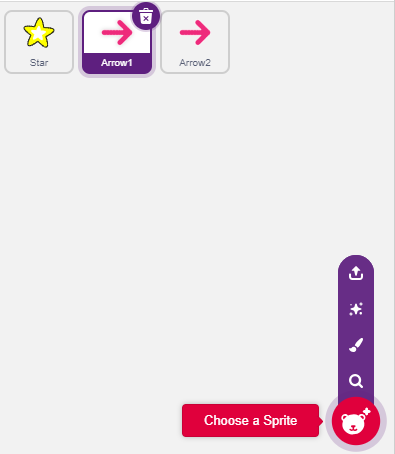

1. スプライトの追加
デフォルトのスプライトを削除し、 Star スプライトと Arrow1 スプライトを選択し、 Arrow1 を1つコピーします。

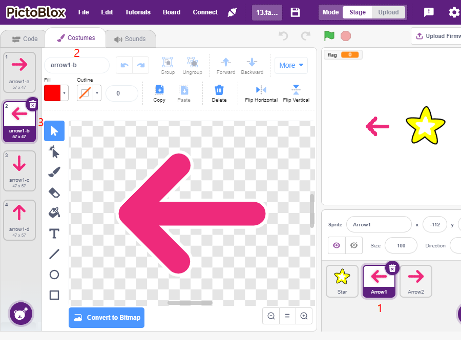

Costumes オプションで、 Arrow1 スプライトを異なる方向のコスチュームに変更します。
../_images/13_star1.png

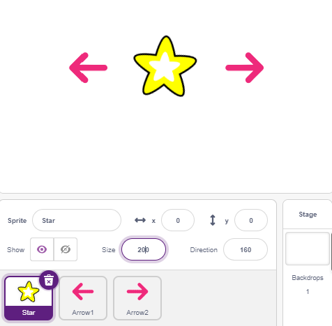

スプライトのサイズと位置を適切に調整します。
../_images/13_star2.png

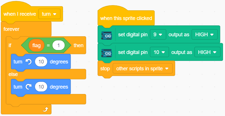

4. 星のスプライト
ここには2つのイベントが含まれています。
  • star スプライトがブロードキャストされたメッセージ turnを受け取ると、flagの値を判断します。もしflagが1なら、左に10度回転し、それ以外の場合は逆になります。[FOREVER] にあるので、常に回転し続けます。
  • このスプライトをクリックすると、モーターの両方のピンをハイにして回転を停止させ、このスプライト内の他のスクリプトを停止させます。
