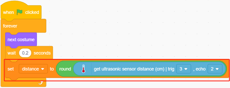

  • 緑のフラグがクリックされたとき、0.2秒ごとにコスチュームを切り替えて常に飛んでいるように見せます。
../_images/15_parr1.png
  • 超音波モジュールの値を読み取り、[round]ブロックを使って四捨五入した後、変数 distance に格納します。

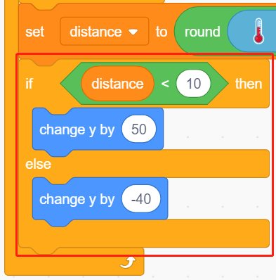

  • 超音波の検出距離が10cm未満の場合、y座標を50増やし、 Parrot スプライトは上昇します。それ以外の場合、y座標の値は40減少し、 Parrot は下降します。

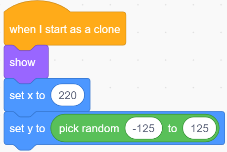

  • Paddle がクローンとして表示されるとき、x座標は220(一番右)で、y座標はランダムに(-125から125)(高さランダム)になります。

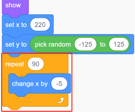

  • [repeat]ブロックを使用して、x座標の値をゆっくりと減少させることで、 Paddle スプライトのクローンが右から左にゆっくりと移動するのを見ることができます。
