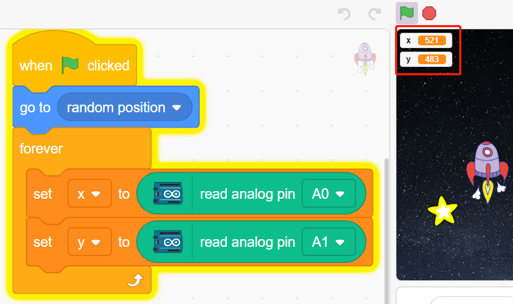

  • 緑のフラグがクリックされると、スプライトはランダムな位置に移動し、2つの変数 xy を作成します。これらは、A0(ジョイスティックのVRX)とA1(ジョイスティックのVRY)から読み取られる値をそれぞれ格納します。スクリプトを実行し、ジョイスティックを上下、左右に切り替えて、xとyの値の範囲を確認することができます。

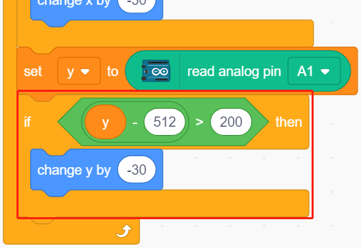

  • ジョイスティックのy座標は上(0)から下(1023)へ、そしてスプライトのy座標は下から上へです。そのため、ジョイスティックを上に動かし、スプライトを上に動かすためには、スクリプト内のy座標は-30でなければなりません。

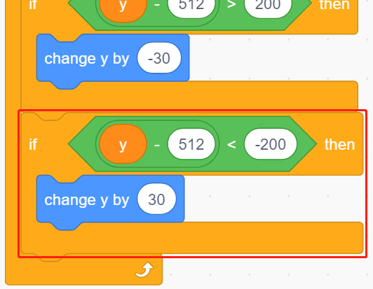

  • ジョイスティックが下にフリックされると、スプライトのy座標は+30になります。
