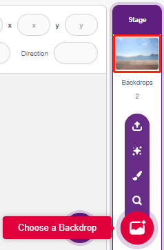

Choose a backdrop ボタンを使って Boardwalk の背景を追加します。または、好きな背景を選んでください。
../_images/13_balloon2.png

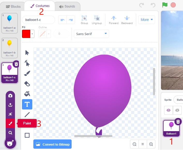

Balloon1 スプライトの Costumes ページに移動し、左下の Choose a Costume ボタンをクリックし、 Paint を選択して、空の Costumes 画面を開きます。
../_images/13_balloon7.png

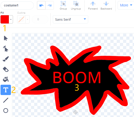

最後に、BOOMというテキストを書いて、爆発エフェクトのコスチュームが完成します。
../_images/13_balloon5.png

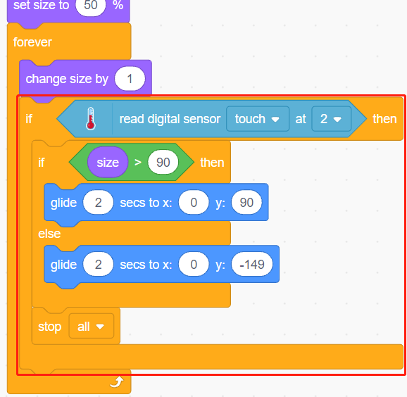

ボタンが押されたとき(値が1の場合)、 Balloon1 スプライトのサイズの増大が停止します。
  • サイズが90未満の場合、落ちる(y座標が減少)。
  • サイズが90より大きく、120より小さい場合、空に飛ぶ(y座標が増加)。
../_images/13_balloon9.png

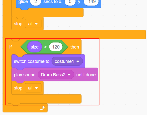

ボタンが押されていない場合、風船はゆっくりと大きくなり、サイズが120より大きくなると、爆発します(爆発エフェクトのコスチュームに切り替えます)。
../_images/13_balloon10.png
