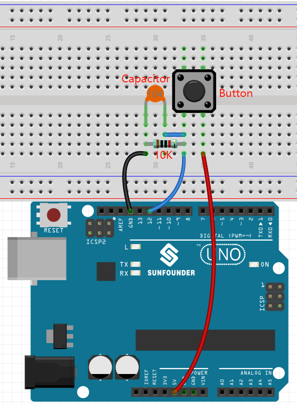

ボタンは4ピンのデバイスで、ピン1はピン2に、ピン3はピン4に接続されています。ボタンを押すと、4つのピンが接続されて回路が閉じます。
../_images/5_buttonc.png
以下の図に従って回路を組み立てます。
  • ボタンの左側のピンの一つを、プルダウン抵抗と0.1uF (104) のキャパシタ(ボタンが動作する際のジッタを除去し、安定したレベルを出力するため)に接続されているピン12に接続します。
  • 抵抗とキャパシタのもう一方の端をGNDに、ボタンの右側のピンの一つを5Vに接続します。

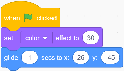

  • 緑のフラグがクリックされたとき、スプライトの色効果を30(黄色)に設定し、その初期位置を設定します。
../_images/18_hook3.png

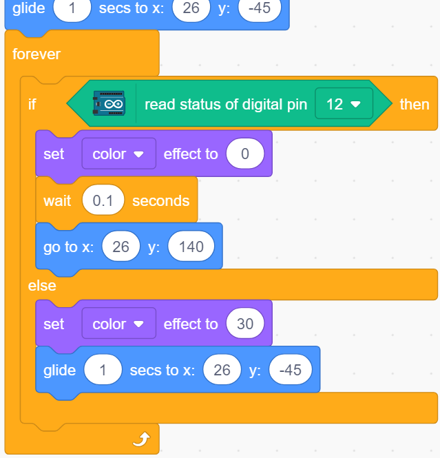

  • ボタンが押された場合、色効果を0(赤、釣り開始状態)に設定し、0.1秒待った後、 Fishhook スプライトをステージの上部に移動します。ボタンを離すと、 Fishhook は初期位置に戻ります。
../_images/18_hook4.png

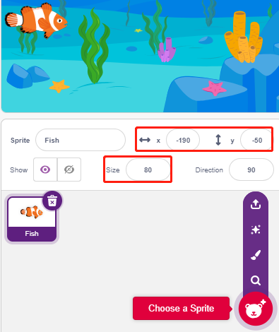

  • 今度は fish スプライトを追加し、そのサイズと位置を調整します。
../_images/18_fish1.png

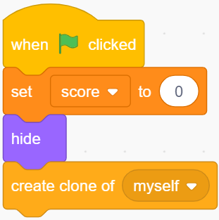

  • 釣れた魚の数を保存する変数 score を作成し、このスプライトを隠し、それをクローンします。
../_images/18_fish2.png

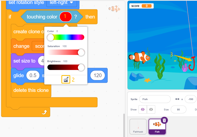

  • Fishhook スプライトを通過しても、 sss**fish** スプライト(クローンのもの)は反応しません。釣りの状態(赤くなる)で Fishhook スプライトに触れると、それが捕まり、その時点でスコア(変数score)+1、そしてスコアアニメーションも表示されます(サイズを40%縮小し、スコアボードの位置に素早く移動して消失)。同時に、新しい魚が作成され(新しい魚スプライトのクローン)、ゲームが続行されます。
[Touch color] ブロックの色エリアをクリックして、ステージの Fishhook スプライトの赤色を取得するためのアイドロッパーツールを選択する必要があります。適当に色を選択すると、この [Touch color] ブロックは機能しません。
../_images/18_fish5.png
