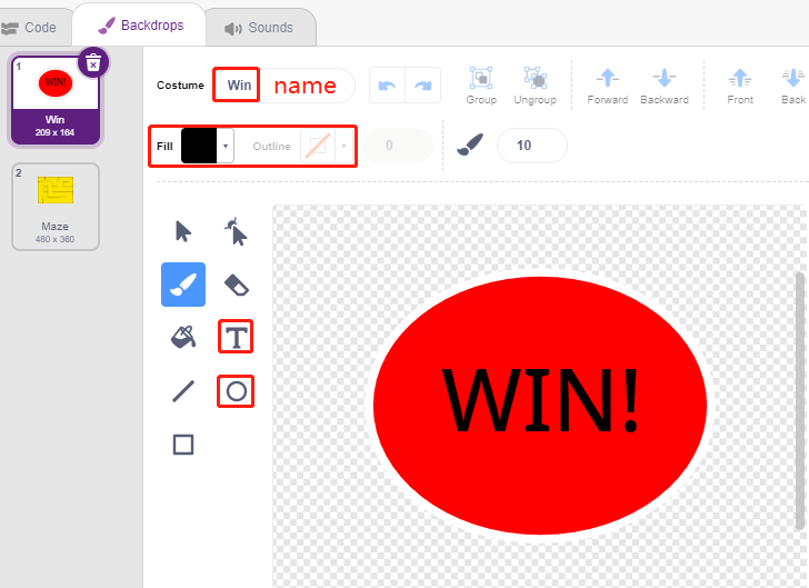

次に、WIN!キャラクターが表示されるバックドロップを簡単に描画します。
まずバックドロップのサムネイルをクリックして Backdrops ページに移動し、blank backdrop1をクリックします。
../_images/14_paint_back.png
描画を開始します。下の画像を参考に描くことができますし、勝利の表情として独自のバックドロップを描くこともできます。
  • Circle ツールを使用して、色を赤に設定し、アウトラインを持たない楕円を描きます。
  • 次に Text ツールを使って、"WIN!"という文字を書き、文字の色を黒に設定し、文字のサイズと位置を調整します。
  • バックドロップの名前を Win にします。
../_images/14_win.png

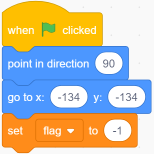

  • 緑のフラグがクリックされたとき、 Beetle の角度を90に設定し、位置を(-134, -134)に設定します。また、自分で配置した位置の座標値に置き換えることもできます。変数 flag を作成し、初期値を-1に設定します。
../_images/14_bee1.png

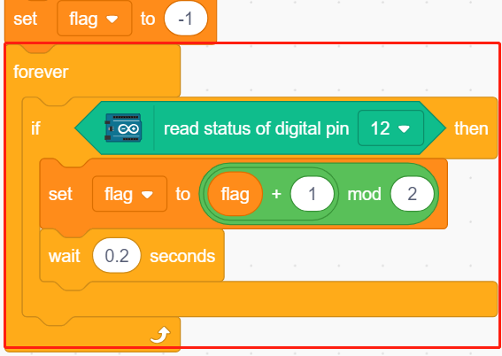

次に、[forever]ブロック内で、4つの[if]ブロックを使用して様々な可能性のあるシナリオを判断します。
  • キーが1(pressed)の場合、[mod]ブロックを使用して変数 flag の値を0と1の間で切り替えます(このプレスのための0、次のプレスのための1を交互にする)。
../_images/14_bee2.png

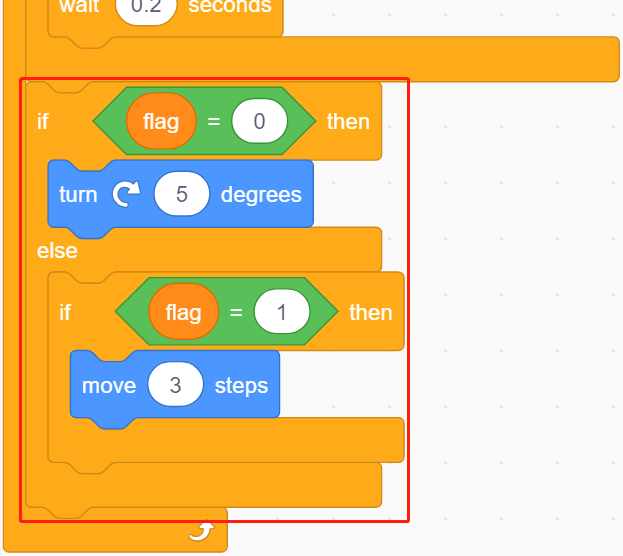

  • flag=0(このキーの押下)の場合、 Beetle スプライトは時計回りに回転します。次にflagが1(再びキーが押された)と等しいかどうかを判断し、 Beetle スプライトが前進するか、時計回りに回り続けるかを決定します。
../_images/14_bee3.png
