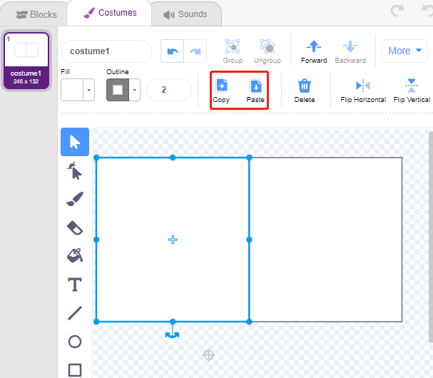

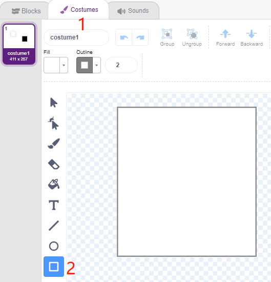

Costumes ページに移動し、 Rectangle ツールを使用して長方形を描きます。
../_images/21_tile2.png
長方形を選択し、 Copy -> Paste をクリックして同じ長方形を作成し、2つの長方形をフラッシュポジションに移動します。

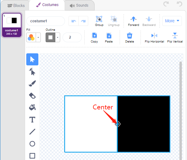

2つの長方形を選択して、キャンバスの中心点が一致するように移動します。
../_images/21_tile0.png

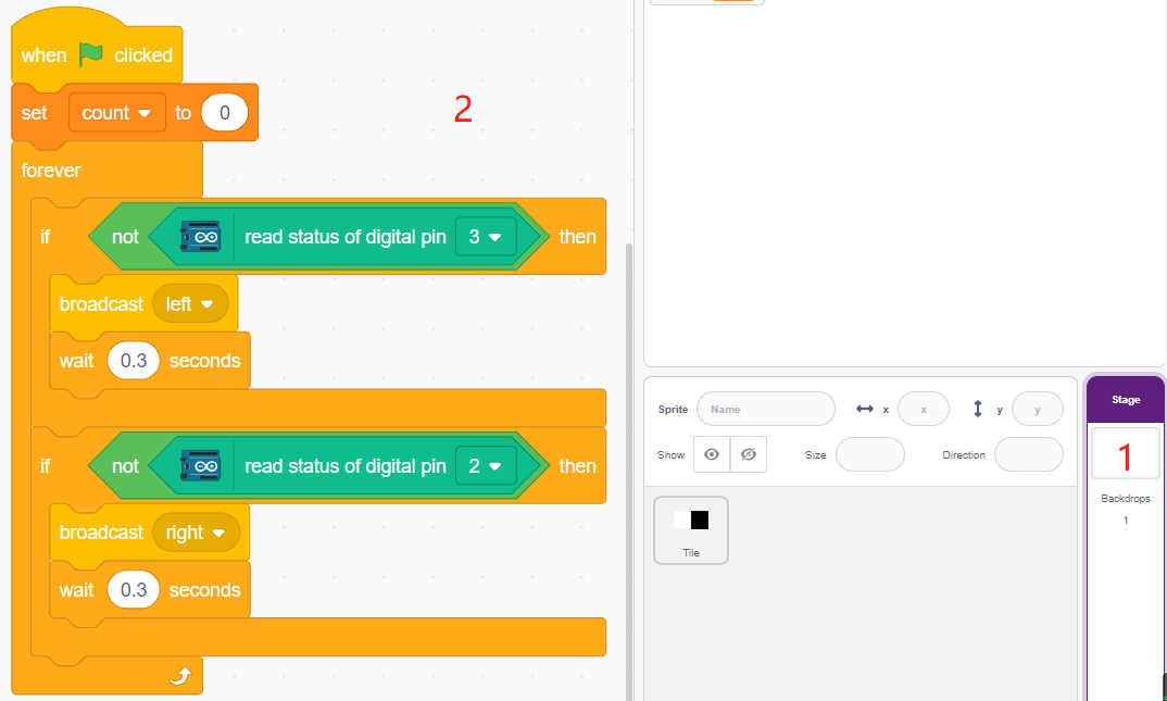

3. 2つのIRモジュールの値を読む
バックドロップで、2つのIRモジュールの値を読み取り、対応するアクションを行います。
  • 左のIR障害物回避モジュールが手を感知した場合、メッセージ - left をブロードキャストします。
  • 左のIR回避モジュールが手を感知した場合、メッセージ - right をブロードキャストします。
../_images/21_tile9.png

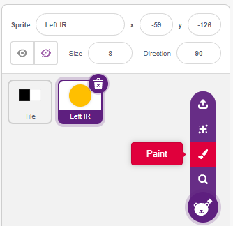

4. Left IR スプライト

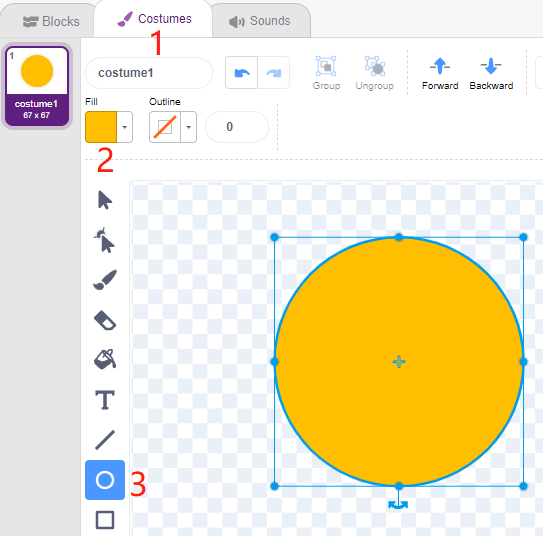

再度、 Add sprite アイコンの上にマウスを置き、 Paint を選択して Left IR という新しいスプライトを作成します。
../_images/21_tile10.png
Left IR スプライトの Costumes ページに移動し、塗りつぶし色(黒と白を除く任意の色)を選択し、円を描きます。
../_images/21_tile11.png

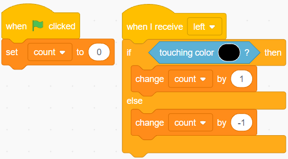

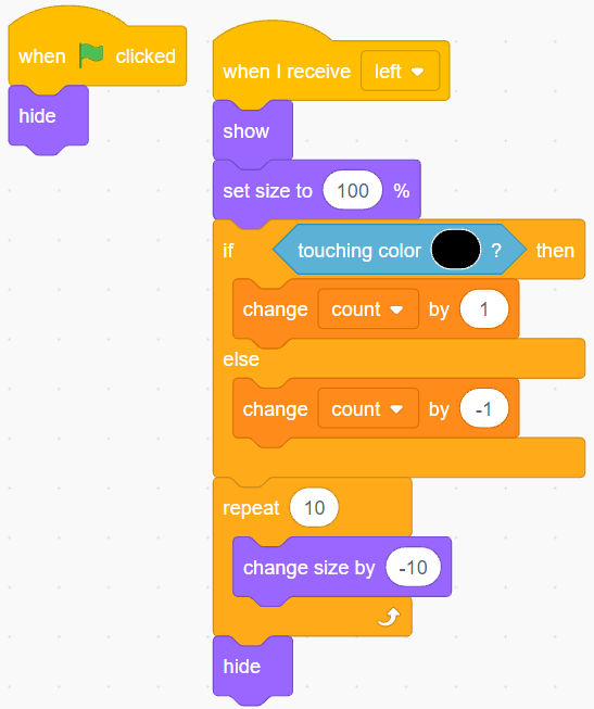

次に、 Left IR スプライトのスクリプトを開始します。メッセージ - left が受信されたとき(左のIR受信モジュールが障害物を検出した場合)、 Tile スプライトの黒ブロックがタッチされているかどうかを判断し、タッチされていれば、変数 count を1増やし、そうでなければ1減らします。
../_images/21_tile12.png

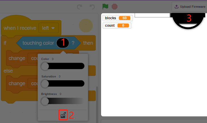

Tile スプライトをステージに表示させ、 Tile スプライトの黒ブロックの色を吸収する必要があります。
../_images/21_tile13.png

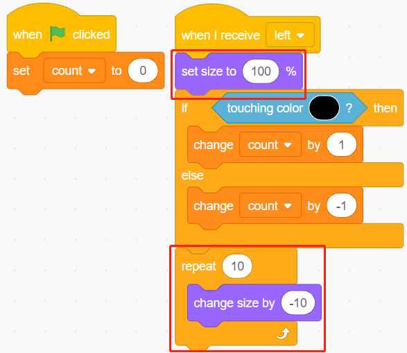

Left IR のセンシング効果(ズームイン/アウト)を実装しましょう。
../_images/21_tile14.png
緑の旗がクリックされたときに Left IR スプライトを非表示にし、メッセージ - left が受信されたときに表示し、最終的に再び非表示にします。
../_images/21_tile15.png

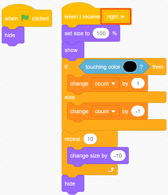

次に、受信メッセージを - right に変更します。
../_images/21_tile17.png
