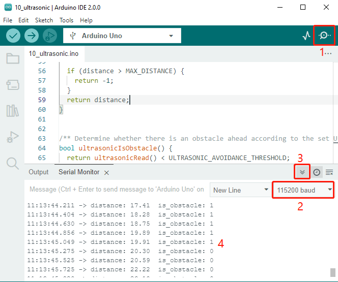

  1. La ESP32-CAM e la scheda Arduino condividono gli stessi pin RX (ricezione) e TX (trasmissione). Pertanto, prima di caricare il codice, scollega la ESP32-CAM per evitare conflitti o problemi.
  2. Apri il file 10_ultrasonic.ino nel percorso zeus-car-main\examples\10_ultrasonic.
  3. Dopo aver caricato con successo il codice, sposta l’interruttore di alimentazione su ON per avviare la Zeus Car.
    Non scollegare il cavo USB in questo passaggio, poiché è necessario controllare i dati del modulo ultrasonico sul computer.
  4. Apri il monitor seriale e assicurati che la velocità di trasmissione (baud rate) sia impostata su 115200. Si consiglia di cliccare sull’icona Toggle Autoscroll per visualizzare sempre i dati più recenti.
    • Potrai visualizzare i dati stampati in formato distance: 21.11  is_obstacle: 0.
    • Se un ostacolo viene rilevato entro 20 cm di distanza, il valore is_obstacle: 0 cambierà in is_obstacle: 1.
