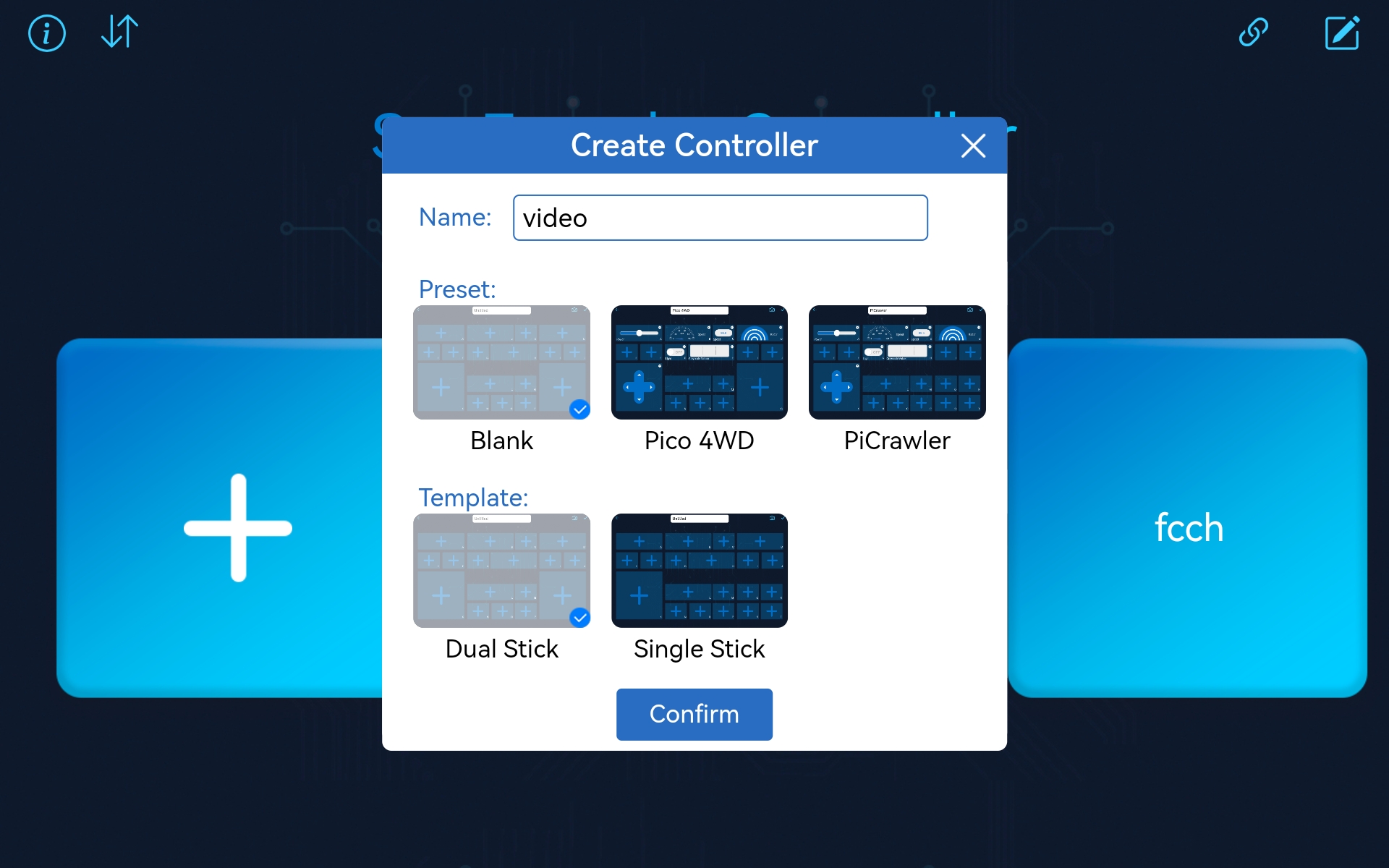

    • Seleziona il modello Blank o Dual Stick e assegna un nome.
      ../_images/view_app1.jpg

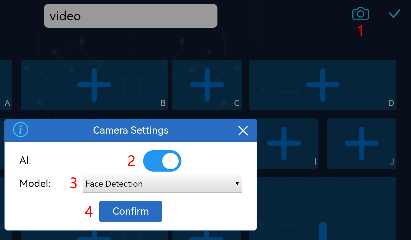

    • Una volta all’interno del controller, tocca l’icona app_camera per abilitare la funzione di rilevamento AI. Troverai le opzioni Face Detection e Pose Detection.
      ../_images/view_app6.jpg

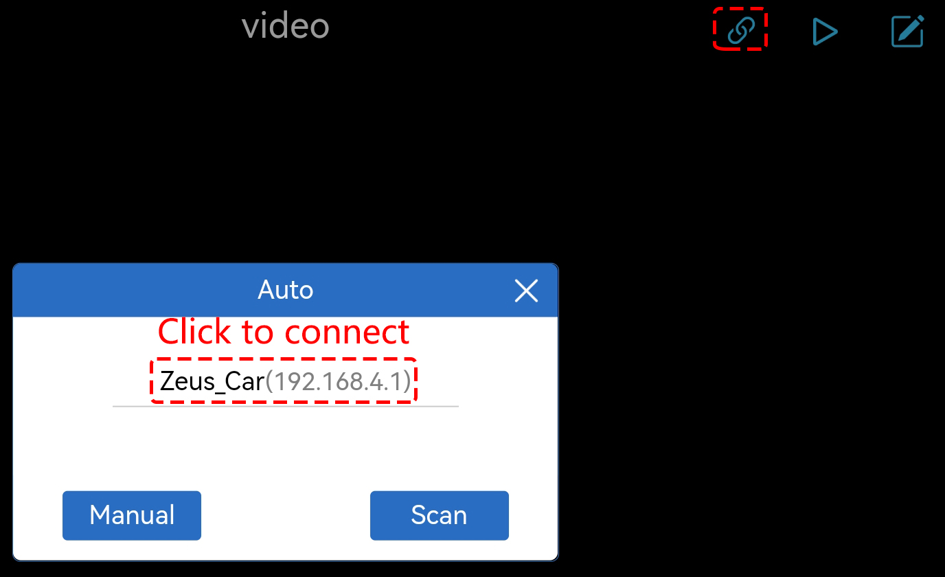

    • Ora collega Zeus Car al tuo dispositivo toccando il pulsante app_connect. Dopo alcuni secondi, comparirà Zeus_Car(IP). Tocca per connetterti.
      ../_images/view_app4.jpg
      Assicurati che il tuo Wi-Fi sia connesso a Zeus_Car se non vedi il messaggio di connessione per un lungo periodo.

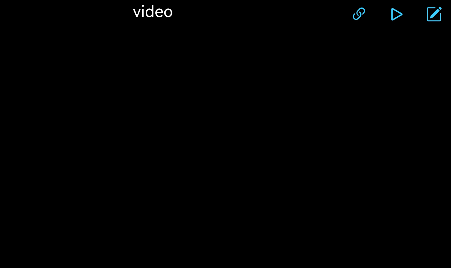

  9. Avvia il Controller.
    Una volta visualizzato il messaggio «Connected Successfully», tocca il pulsante app_run. Il video in diretta apparirà sull’APP.

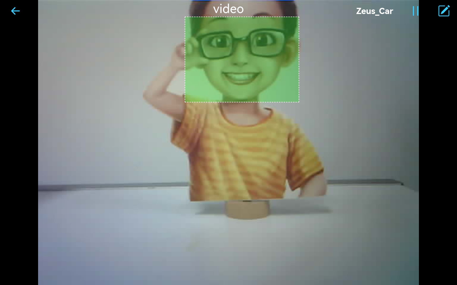

    Se il Face Detection è attivato, il viso rilevato verrà evidenziato con un riquadro.
    ../_images/view_app7.jpg

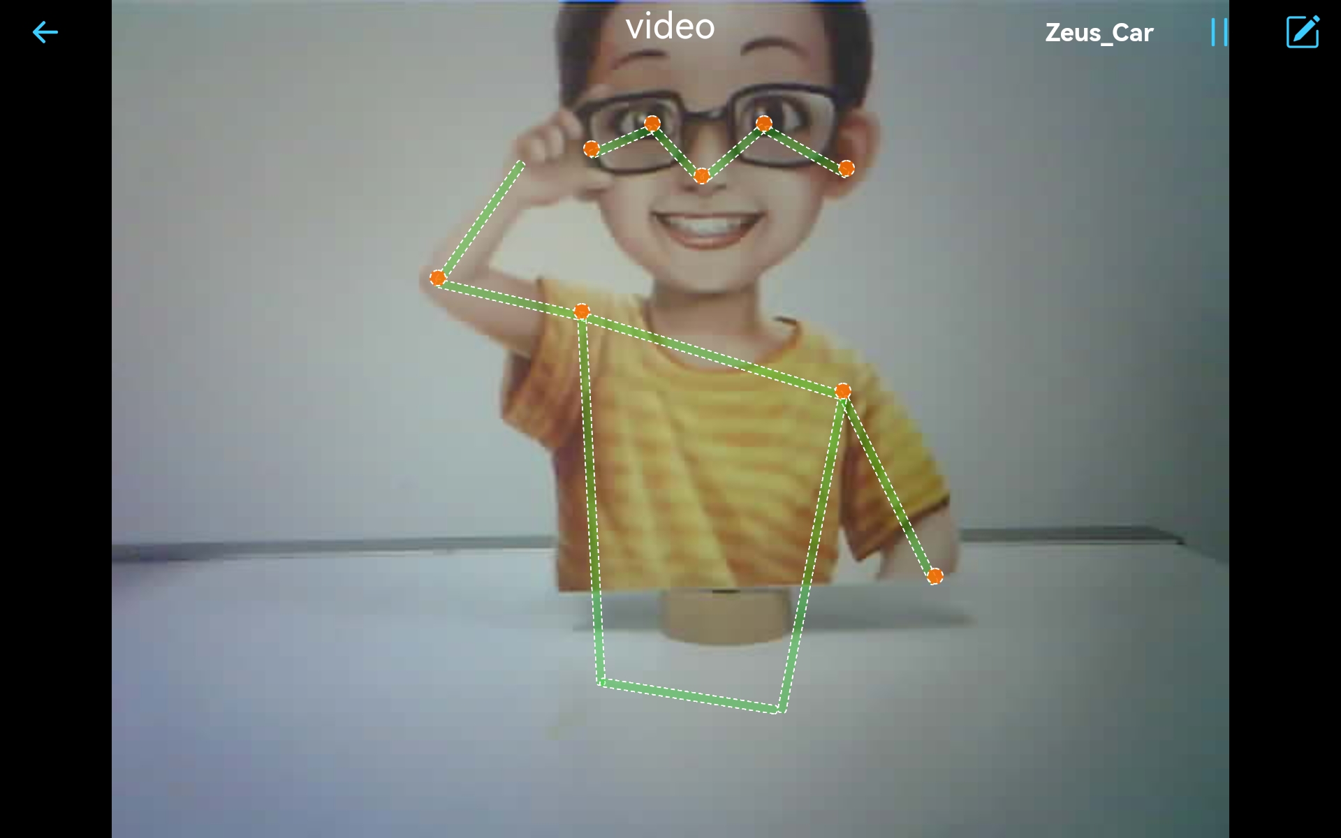

    Se il Pose Detection è attivato, la postura verrà tracciata in tempo reale.
    ../_images/view_app8.jpg
