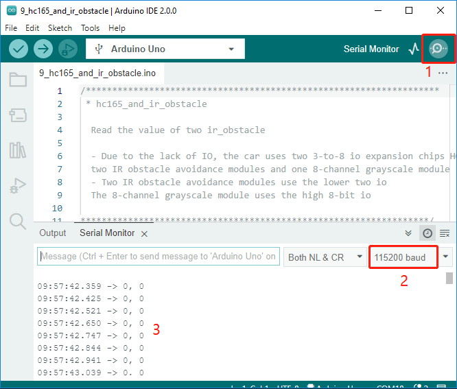

  4. Apri il monitor seriale e assicurati che la velocità di trasmissione (baud rate) sia impostata su 115200, quindi osserva i dati stampati.
    • Se entrambi i moduli di evitamento ostacoli non rilevano alcun ostacolo, il monitor seriale stamperà 0, 0.
    • Se metti una mano davanti a uno dei moduli, vedrai stampato 1, 0 o 0, 1.
