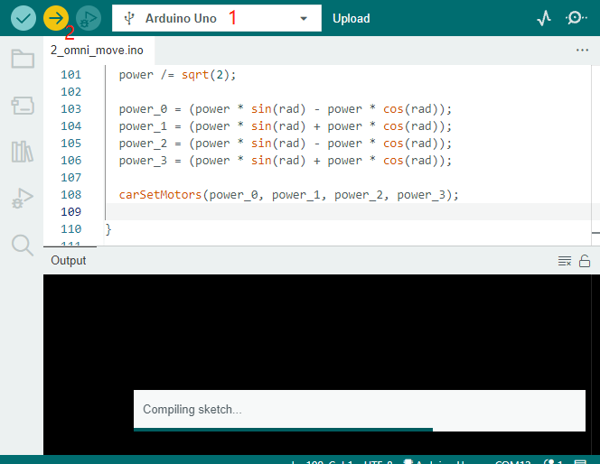

  3. Seleziona la scheda e la porta corrette, quindi clicca sul pulsante Upload.
    • Se ricevi il messaggio di errore «Compilation error: SoftPWM.h: No such file or directory», significa che la libreria SoftPWM non è installata.
    • Consulta Installare le librerie richieste per installare le due librerie necessarie SoftPWM e IRLremote.
