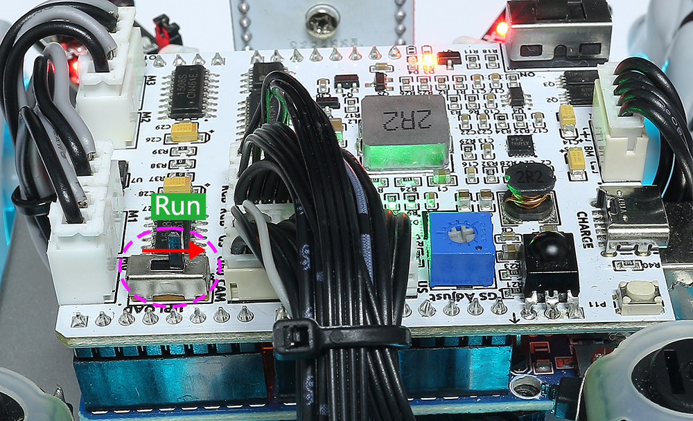

  4. Sposta l’interruttore di upload sulla posizione Run (lato destro in questo schema) per avviare la ESP32-CAM.

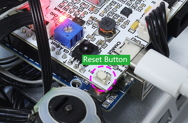

  5. Premi il pulsante di reset per riavviare il programma sulla scheda Arduino.
