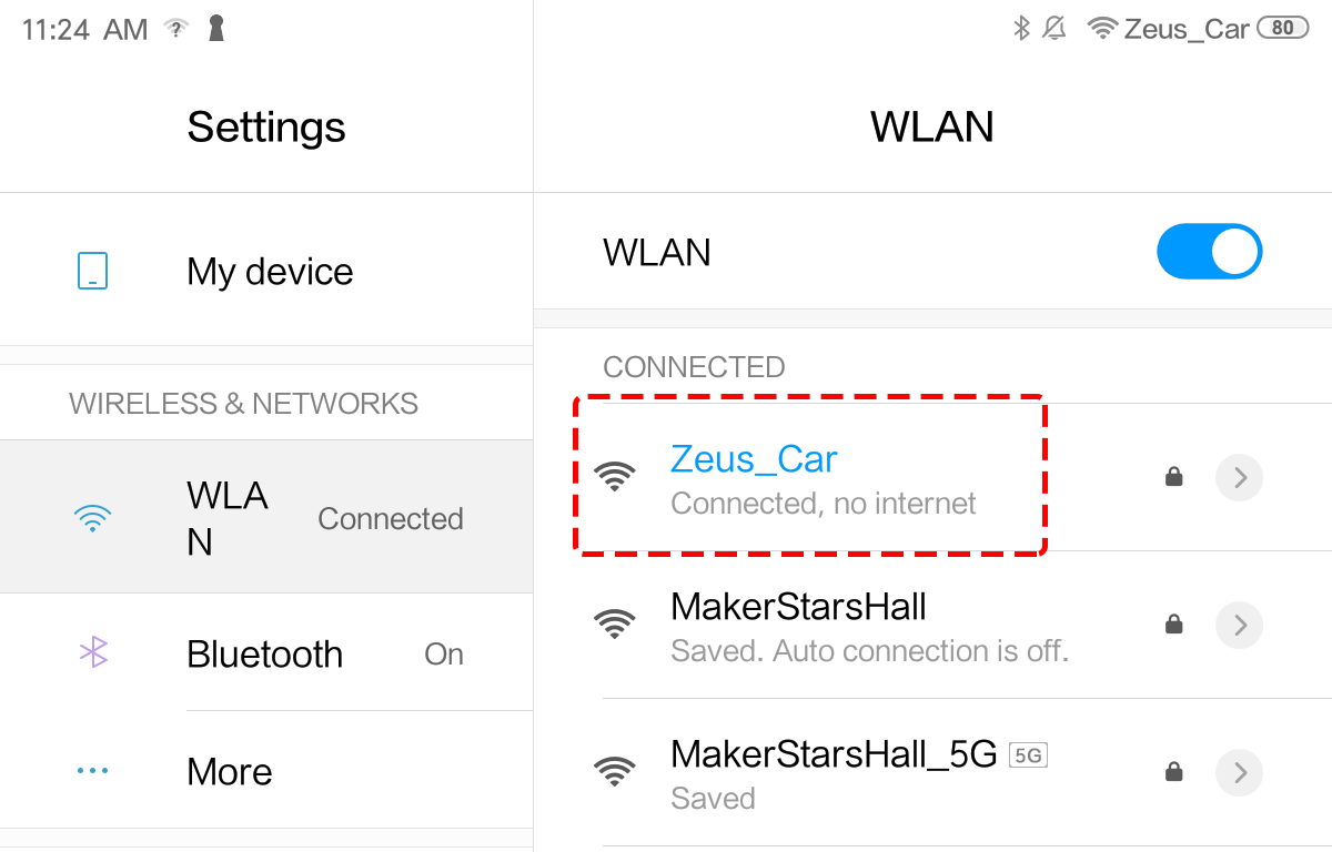

  6. Connettiti alla rete WLAN Zeus_Car.
    • Trova Zeus_Car nella lista delle reti WLAN del tuo telefono (o tablet), inserisci la password 12345678 e connettiti.
    ../_images/app_wlan1.png
    • La modalità di connessione predefinita è AP. Dopo la connessione, potrebbe apparire un avviso che indica l’assenza di accesso a Internet su questa rete WLAN. Scegli di continuare la connessione.
    ../_images/app_no_internet.png

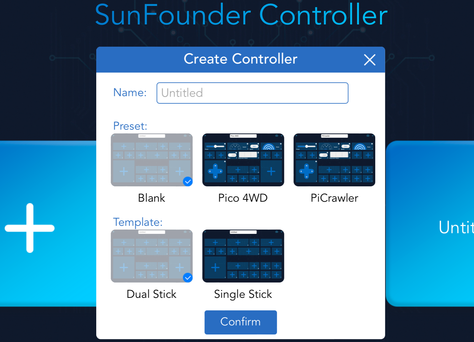

    • Alcuni prodotti dispongono di controller preconfigurati nella sezione Preset. Qui selezioniamo Blank e il template Dual Stick.
      ../_images/app_blank.PNG

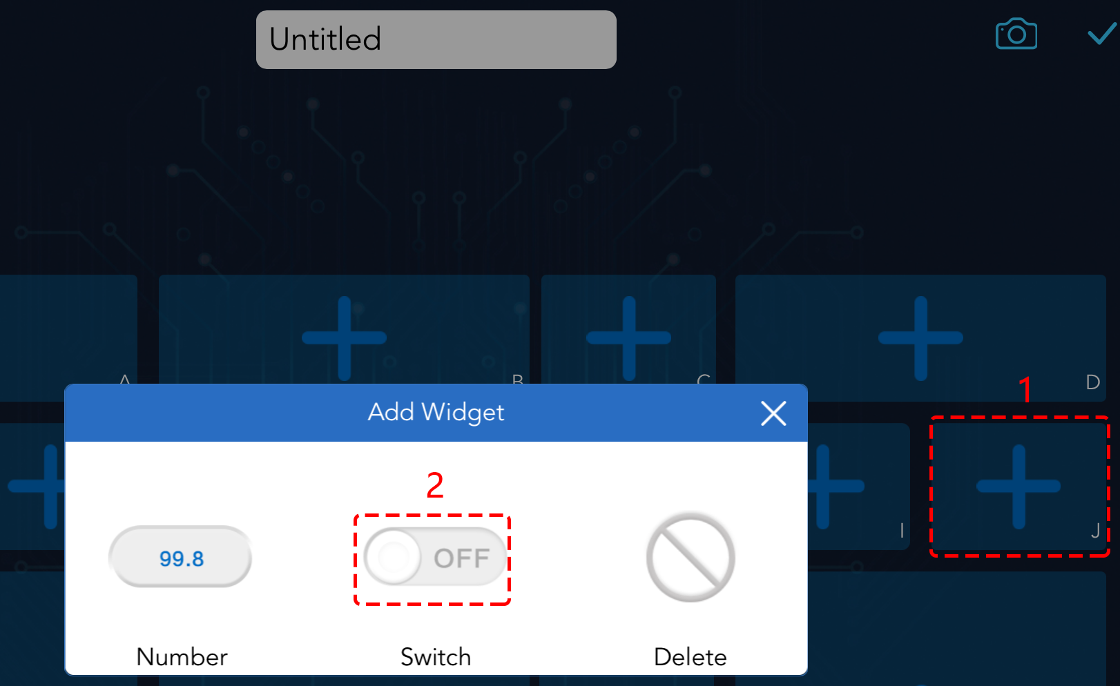

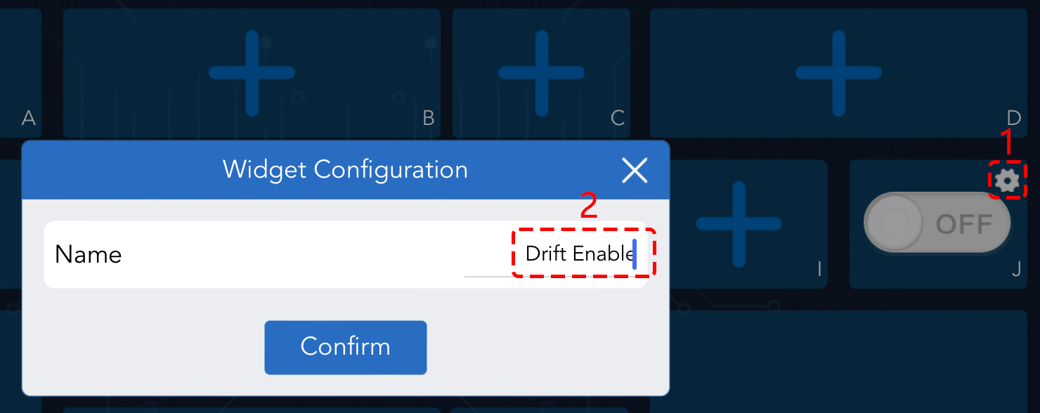

    • Clicca sull’icona + nell’area J e seleziona un widget Switch. Potresti dover scorrere verso sinistra per trovarlo.
      ../_images/app_switch_wid.png

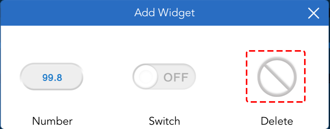

      Se hai selezionato il widget sbagliato, puoi cliccarci sopra nuovamente e usare il pulsante «Elimina» per rimuoverlo.
      ../_images/app_delete.png
    • Clicca sull’icona delle impostazioni in alto a destra per assegnare un nome al controller.
      ../_images/app_name_dirft.png

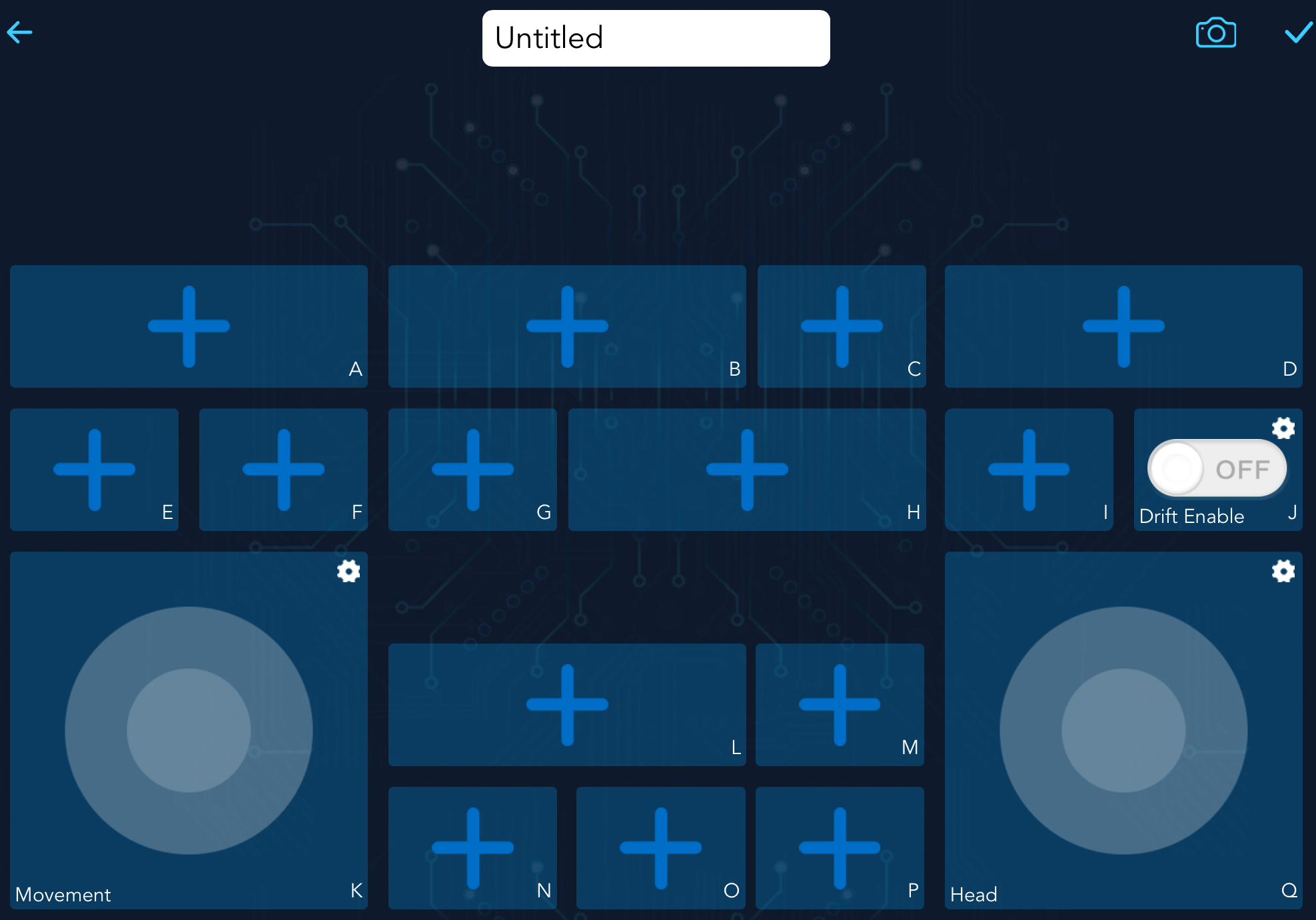

    • Seleziona un widget Joystick nelle aree K e Q e assegna loro un nome. Infine, usa il pulsante app_save per salvare il controller.
    ../_images/app_joystick_wid.png

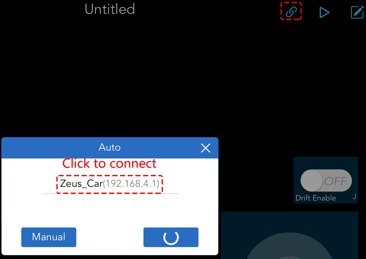

    • Ora collega la Zeus Car al tuo dispositivo tramite il pulsante app_connect. Dopo qualche secondo, apparirà Zeus_Car(IP). Cliccaci sopra per connetterti.
      ../_images/app_connect1.png
      Assicurati che il Wi-Fi sia connesso a Zeus_Car se il messaggio non appare dopo un po” di tempo.
