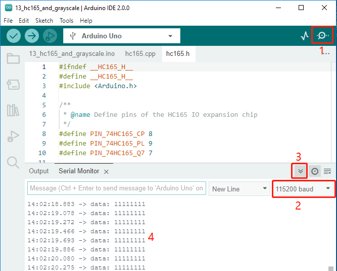

  1. La ESP32-CAM e la scheda Arduino condividono gli stessi pin RX (ricezione) e TX (trasmissione). Pertanto, prima di caricare il codice, scollega la ESP32-CAM per evitare conflitti o problemi.
  2. Apri il file 13_hc165_and_grayscale.ino nel percorso zeus-car-main\examples\13_hc165_and_grayscale.
  3. Dopo aver caricato con successo il codice, sposta l’interruttore di alimentazione su ON per avviare la Zeus Car.
    Non scollegare il cavo USB in questo passaggio, poiché è necessario controllare i dati del modulo Omni Grayscale sul computer.
  4. Apri il monitor seriale e assicurati che la velocità di trasmissione (baud rate) sia impostata su 115200. Si consiglia di cliccare sull’icona Toggle Autoscroll per visualizzare sempre i dati più recenti.
    ../_images/ar_grayscale.png
    • Capovolgi l’auto e osserva i dati stampati sul monitor seriale. Dovresti vedere data: 11111111.
    • Coprendo uno dei sensori sul modulo con la mano, vedrai il valore nella posizione corrispondente cambiare in 0.
    • Ad esempio, coprendo il sensore U11, il monitor seriale mostrerà data: 01111111.
