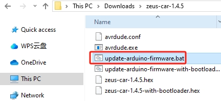

  3. Estrai il file ZIP scaricato, quindi fai doppio clic sul file update-arduino-firmware.bat per avviare il processo.

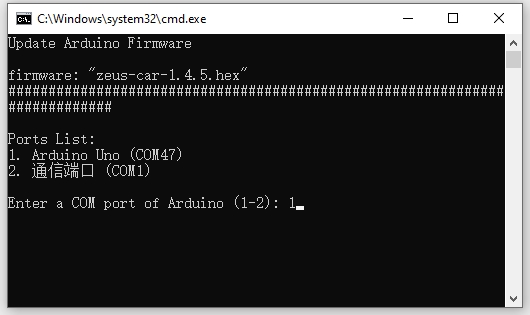

  4. Digita il numero corrispondente alla scheda Arduino Uno dello Zeus Car (ad esempio, 1) e premi Invio per avviare l’aggiornamento.
    • Se la porta COM corretta non appare o se non sei sicuro di quale sia, scollega gli altri dispositivi USB dal computer, lasciando collegato solo il rover.

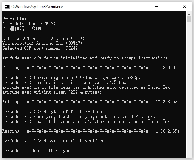

  5. Dopo alcuni secondi, il nuovo codice verrà caricato con successo sulla scheda Uno R3 dello Zeus Car. Se il caricamento fallisce più volte, prova ad eseguire il file update-arduino-firmware-with-bootloader.bat.

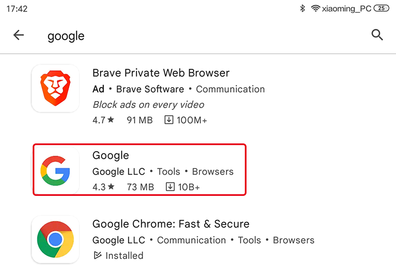

  2. Cerca google su Google Play, trova l’app mostrata di seguito e installala.
