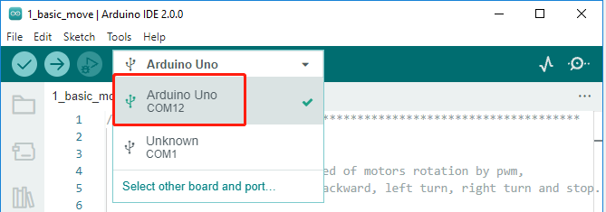

  2. Collega la Zeus Car al computer utilizzando il cavo USB blu. Una volta collegata la scheda Arduino, il computer la riconoscerà automaticamente e le assegnerà una porta COM, visibile in Gestione dispositivi.
  3. Apri il file 1_basic_move.ino nel percorso zeus-car-main\examples\1_basic_move.
  4. Puoi selezionare rapidamente la scheda e la porta da questa sezione.

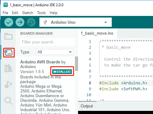

    Se la porta COMxx non appare, apri il Board Manager dalla barra laterale e assicurati che il core «Arduino AVR Boards» sia installato.
    ../_images/ar_other_board.png

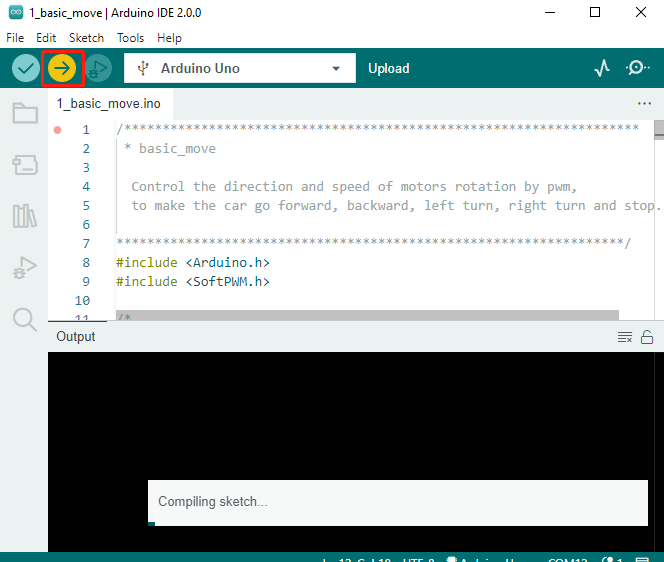

  5. Ora clicca sul pulsante Upload per caricare il codice sulla scheda Arduino. Una volta completato il caricamento, comparirà una notifica nell’angolo in basso a destra della finestra dell’IDE. Se dovessero verificarsi errori, verranno elencati in questa sezione.
    • Se ricevi un messaggio di errore «Compilation error: SoftPWM.h: No such file or directory», significa che la libreria SoftPWM non è installata.
    • Consulta Installare le librerie richieste per installare le due librerie necessarie SoftPWM e IRLremote.
    ../_images/ar_upload.png

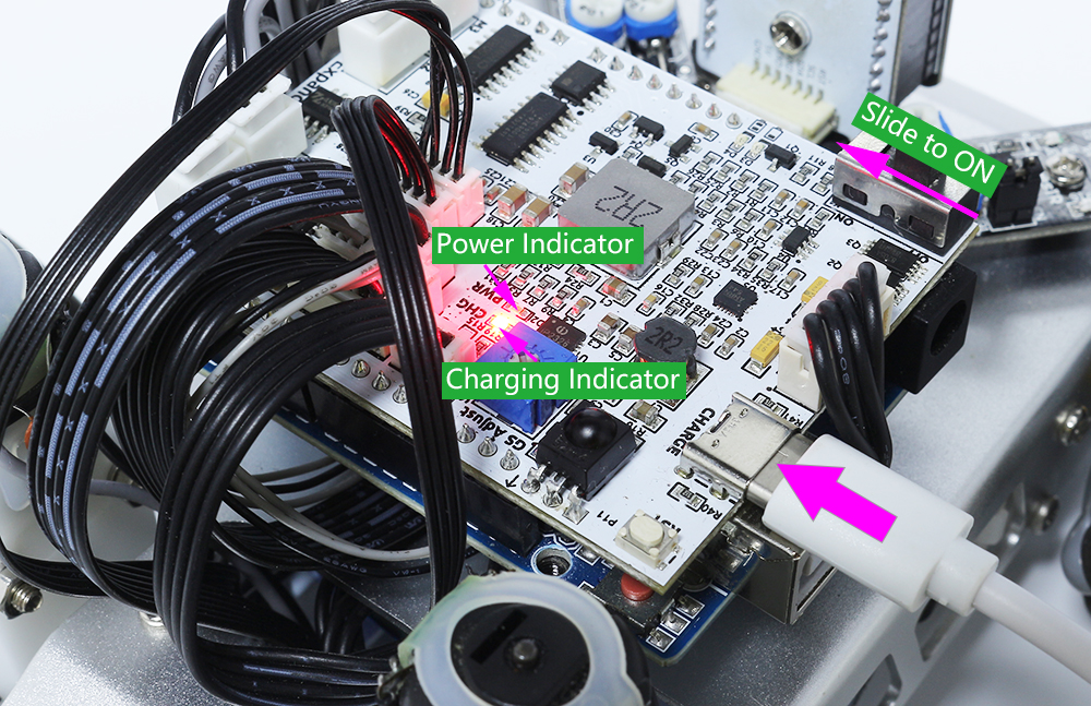

    • Quando la Zeus Car viene utilizzata per la prima volta o il cavo della batteria viene scollegato, il circuito di protezione da sovra-scarica dello Shield si attiva.
    • Per sbloccare questa protezione, collega il cavo Type-C per circa 5 secondi.
      ../_images/zeus_charge.jpg
    • Se l’indicatore di alimentazione si accende, significa che la protezione è stata disattivata. Controlla anche gli indicatori della batteria: se entrambi sono spenti, continua a caricare la batteria collegando il cavo Type-C.
      ../_images/zeus_power.jpg
