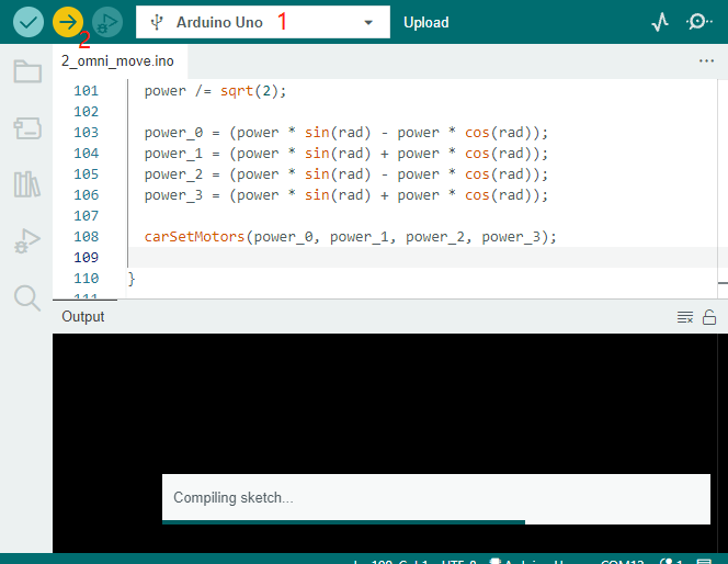

  1. L’ESP32-CAM et la carte Arduino partagent les mêmes broches RX (réception) et TX (transmission). Ainsi, lors du téléversement du code, il est nécessaire de déconnecter l’ESP32-CAM pour éviter tout conflit ou problème potentiel.
  2. Ouvrez le fichier 2_omni_move.ino situé sous le chemin zeus-car-main\examples\2_omni_move.
  3. Sélectionnez la carte et le port corrects, puis cliquez sur le bouton Upload.
    • Si vous obtenez l’erreur « Compilation error: SoftPWM.h: No such file or directory », cela signifie que la bibliothèque SoftPWM n’est pas installée.
    • Veuillez consulter :ref: ar_install_lib pour installer les deux bibliothèques nécessaires : SoftPWM et IRLremote.
    ../_images/ar_board_upload.png
