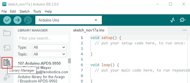

  1. Cliquez sur l’icône Library Manager dans la colonne de gauche de l’IDE Arduino.
    ../_images/ar_libr_manager.jpg

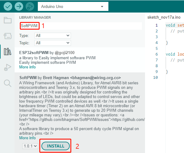

  2. Recherchez la bibliothèque :
    • Une liste de bibliothèques disponibles s’affiche. Utilisez la barre de recherche pour trouver la bibliothèque que vous souhaitez installer.

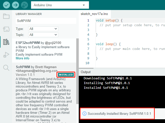

    • Par exemple, pour installer la bibliothèque SoftPWM, saisissez son nom et cliquez sur le bouton INSTALL.
    ../_images/ar_softpwm.png
  3. Le processus d’installation prend généralement moins d’une minute. Une fois terminé, la bibliothèque affichera INSTALLED dans le gestionnaire de bibliothèques.

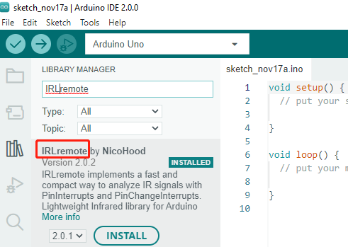

  4. Répétez les mêmes étapes pour installer la bibliothèque IRLremote, en veillant à bien orthographier son nom.
    ../_images/ar_irlremote.png

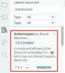

  5. Installez ensuite la bibliothèque ArduinoJson.
    ../_images/ar_arduinojson.png

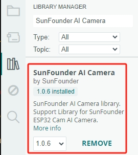

  6. Enfin, recherchez et installez la bibliothèque SunFounder AI Camera, qui est la dernière bibliothèque requise pour ce projet.
    ../_images/ar_aicamera.png
