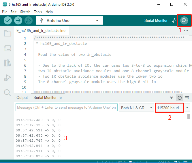

  4. Ouvrez le moniteur série et assurez-vous que le débit en bauds est réglé sur 115200, puis observez les données affichées.
    • Si les deux modules d’évitement d’obstacles ne détectent aucun obstacle, le moniteur série affichera 0, 0.
    • Si vous placez votre main devant l’un des modules, il affichera 1, 0 ou 0, 1.
