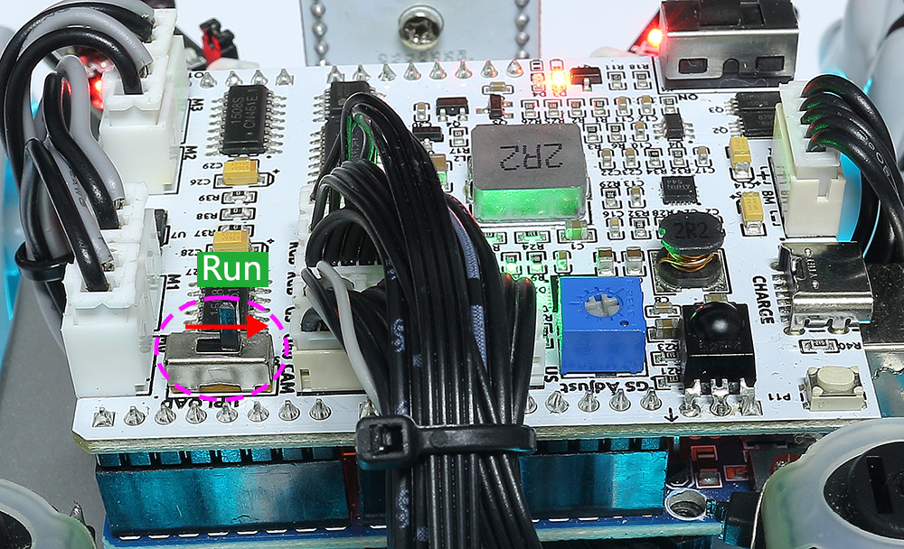

  4. Basculez le commutateur de téléversement sur Run (côté droit du schéma) pour lancer la ESP32-CAM.

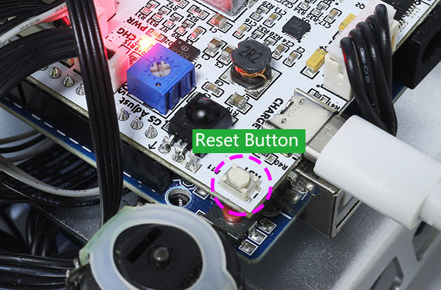

  5. Appuyez sur le bouton de réinitialisation pour relancer le programme de la carte Arduino.
    ../_images/zeus_reset_button.jpg

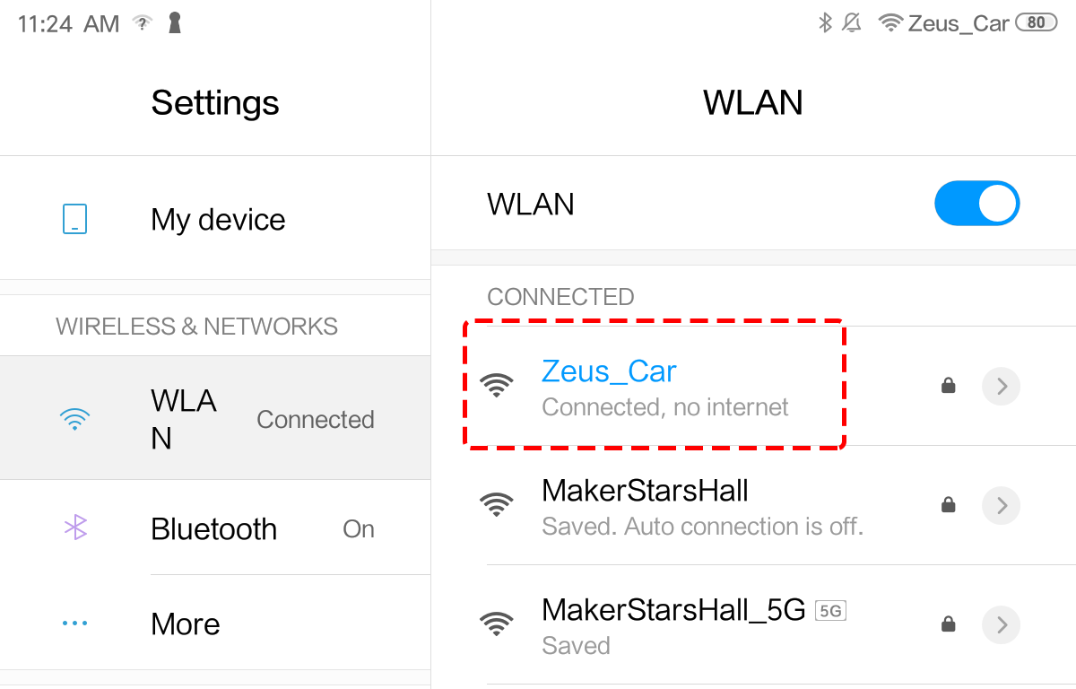

  6. Connectez-vous au Zeus_Car.
    • Recherchez Zeus_Car dans les paramètres Wi-Fi de votre téléphone (ou tablette), entrez le mot de passe 12345678 et connectez-vous.
    ../_images/app_wlan1.png
    • Le mode de connexion par défaut est AP mode. Après la connexion, une notification vous informera qu’aucun accès Internet n’est disponible sur ce réseau Wi-Fi. Sélectionnez Continuer la connexion.

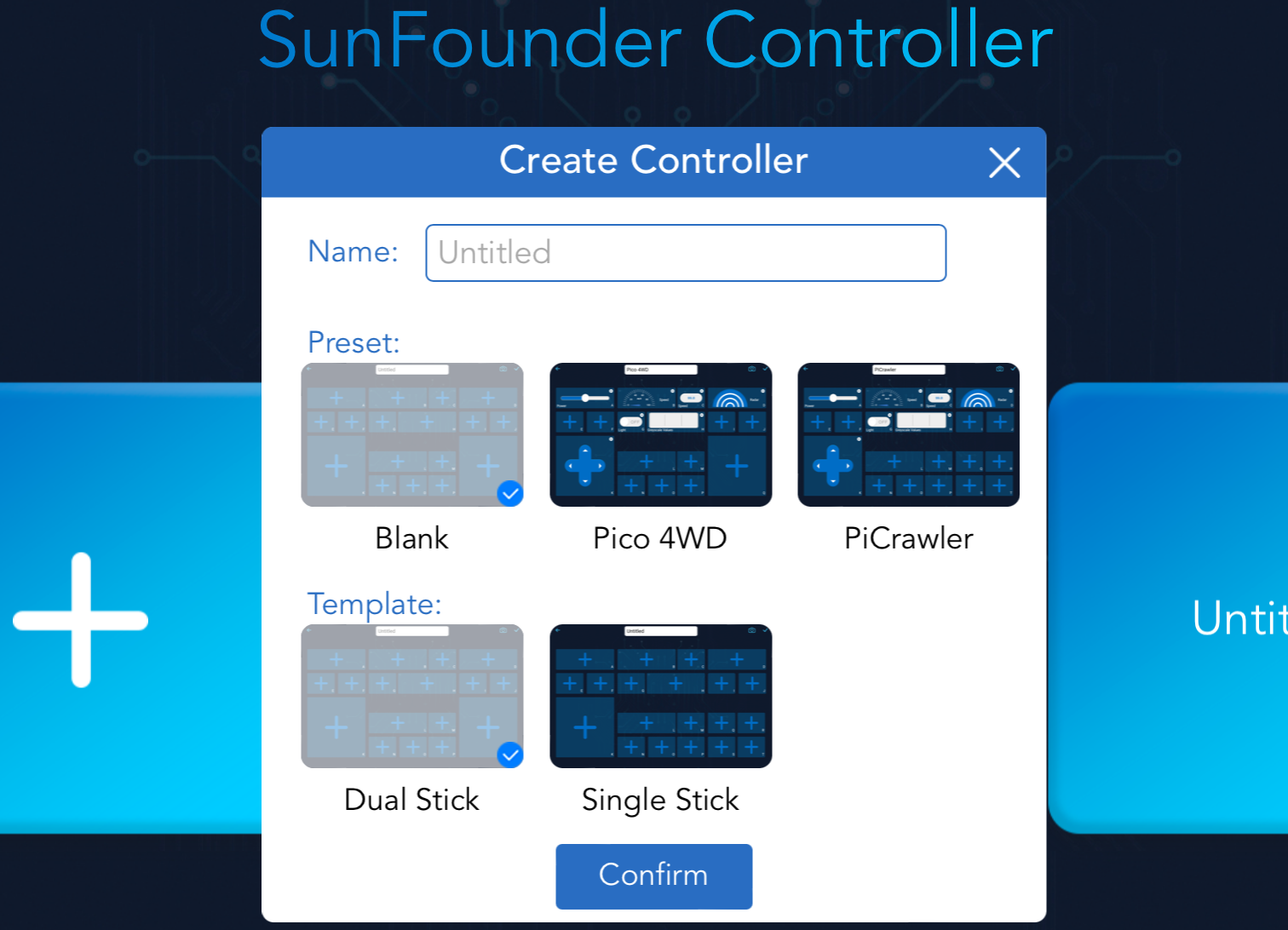

  7. Créez un contrôleur.
    • Pour ajouter un contrôleur dans SunFounder Controller, cliquez sur l’icône +.
      ../_images/app1.png
    • Certains produits disposent de contrôleurs prédéfinis dans la section Preset, mais ici, nous choisissons un modèle Blank et Dual Stick.

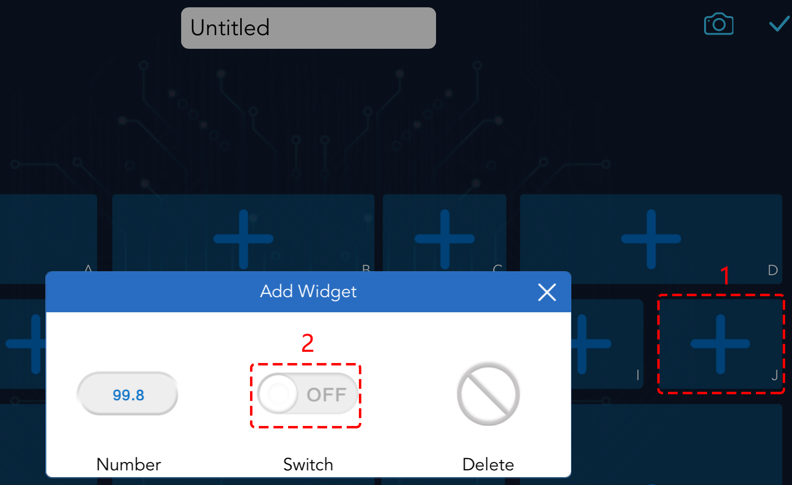

    • Cliquez sur l’icône + dans la zone J, puis sélectionnez un widget Switch. Vous devrez peut-être faire défiler vers la gauche pour le voir.
      ../_images/app_switch_wid.png

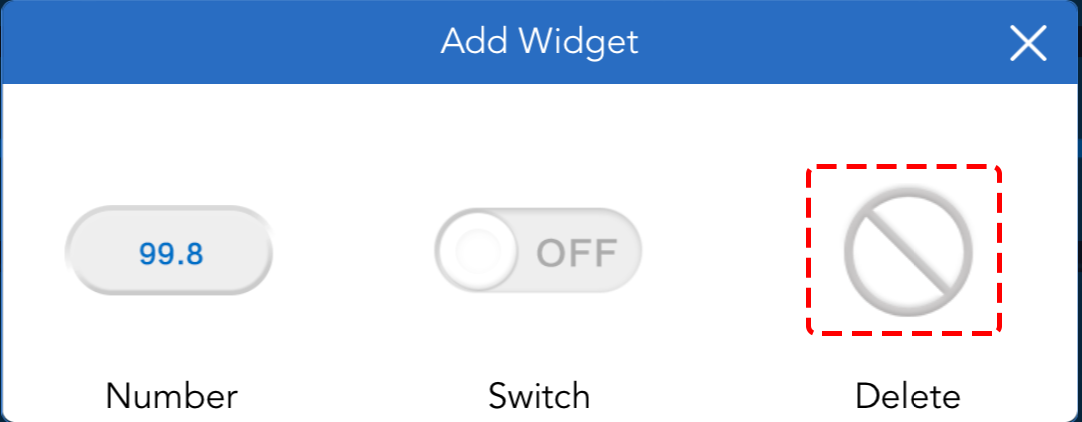

      Si vous pensez avoir sélectionné le mauvais widget, vous pouvez cliquer dessus à nouveau et utiliser le bouton Delete pour le supprimer.
      ../_images/app_delete.png

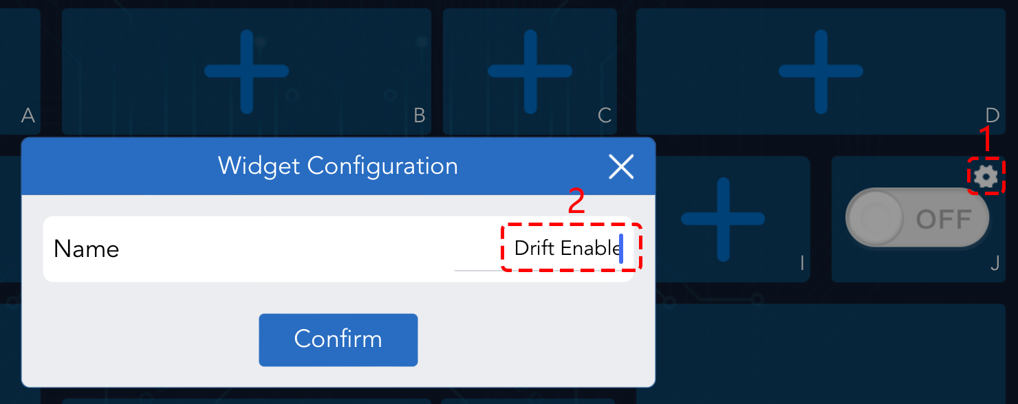

    • Cliquez sur l’icône Paramètres en haut à droite pour lui attribuer un nom.
      ../_images/app_name_dirft.png

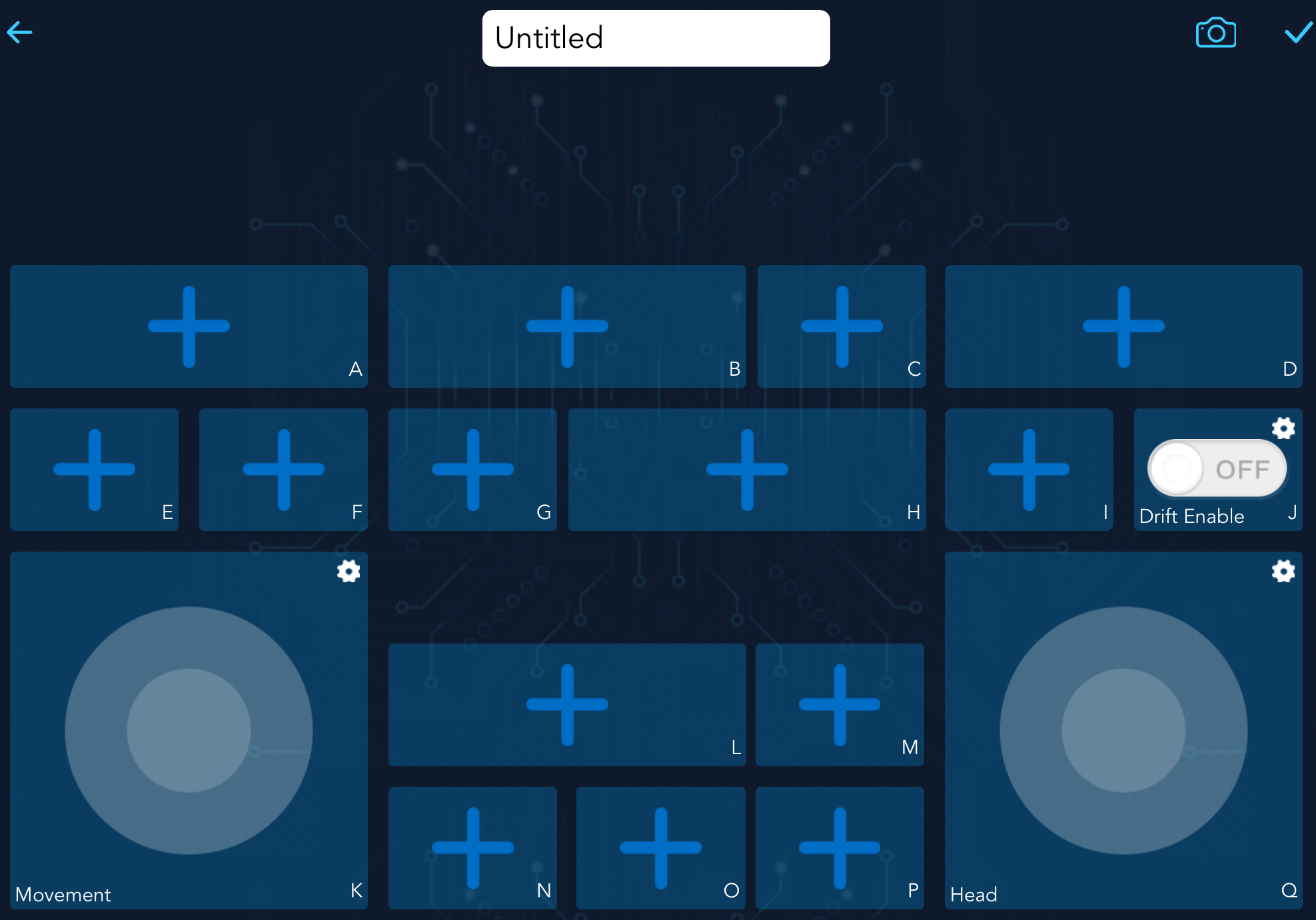

    • Sélectionnez un widget Joystick dans les zones K et Q, attribuez-leur un nom, puis utilisez le bouton app_save pour sauvegarder le contrôleur.
    ../_images/app_joystick_wid.png

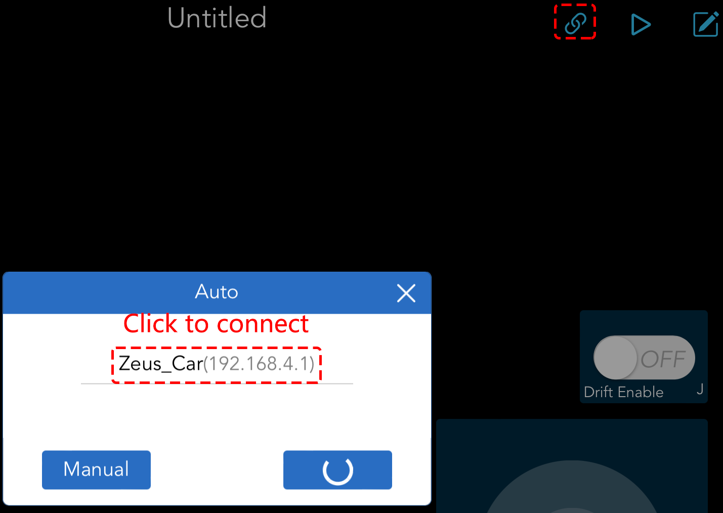

    • Connectez maintenant le Zeus Car à votre appareil via le bouton app_connect. Après quelques secondes, Zeus_Car(IP) apparaîtra, cliquez dessus pour vous connecter.
      ../_images/app_connect1.png
      Assurez-vous que votre Wi-Fi est connecté à Zeus_Car, si vous ne voyez pas ce message après un certain temps.
