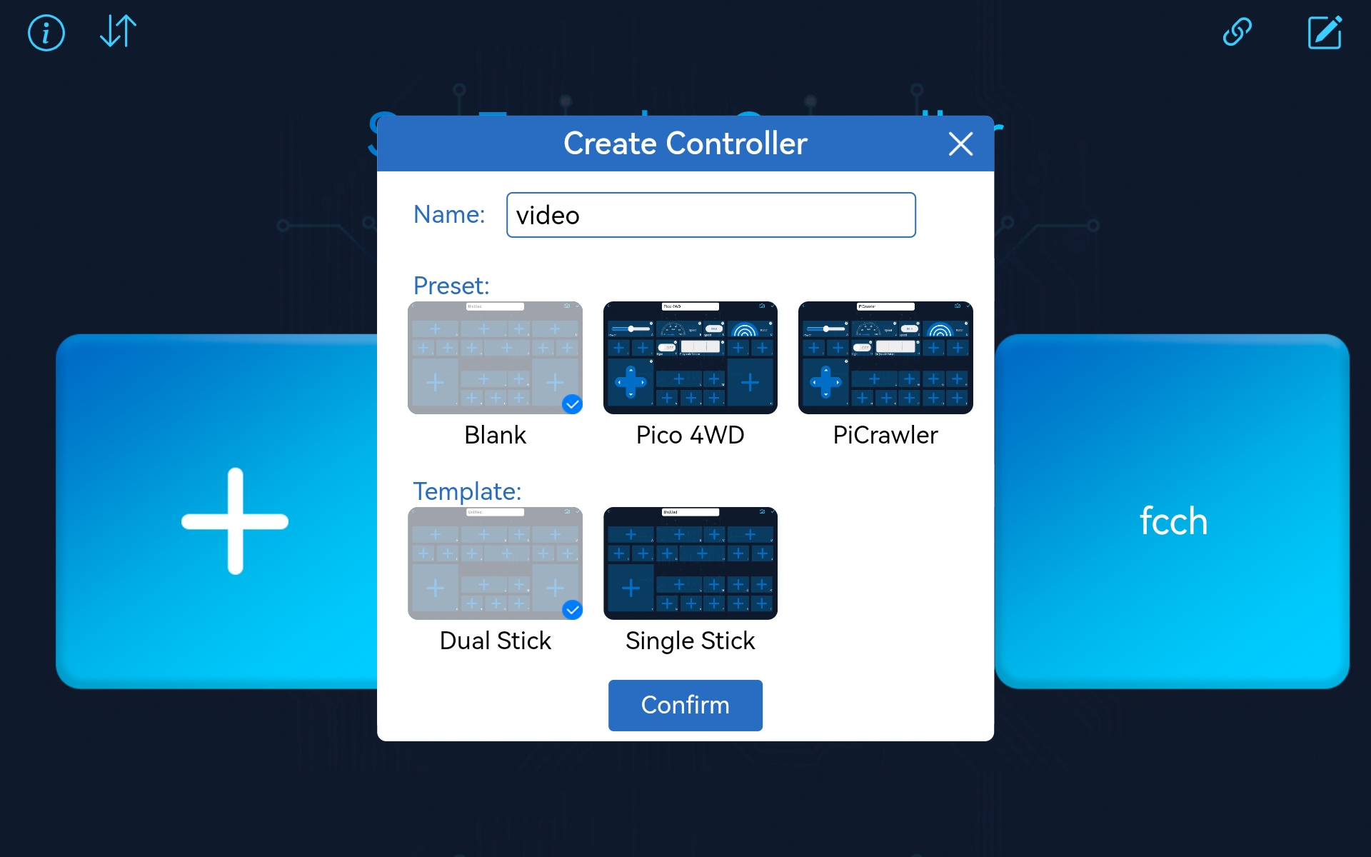

  8. Ouvrez l’application et créez un contrôleur.
    • Pour ajouter un contrôleur dans SunFounder Controller, cliquez sur l’icône +.
      ../_images/app1.png
    • Sélectionnez le modèle Blank ou Dual Stick, puis attribuez-lui un nom.
      ../_images/view_app1.jpg

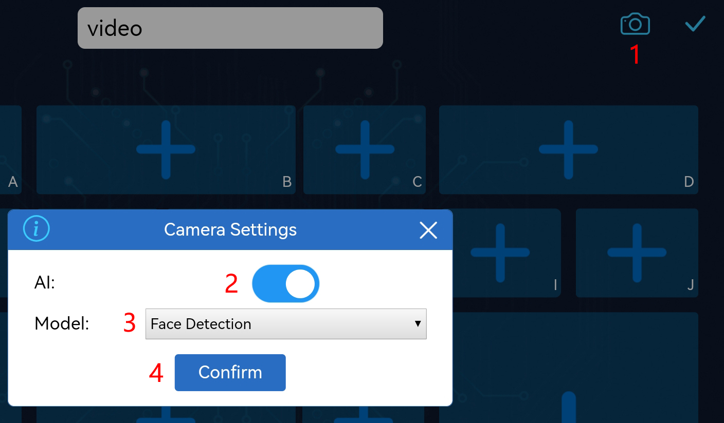

    • Une fois dans l’interface de contrôle, cliquez sur l’icône app_camera pour activer la fonctionnalité détection IA. Vous y trouverez les options détection faciale et détection de posture.
      ../_images/view_app6.jpg

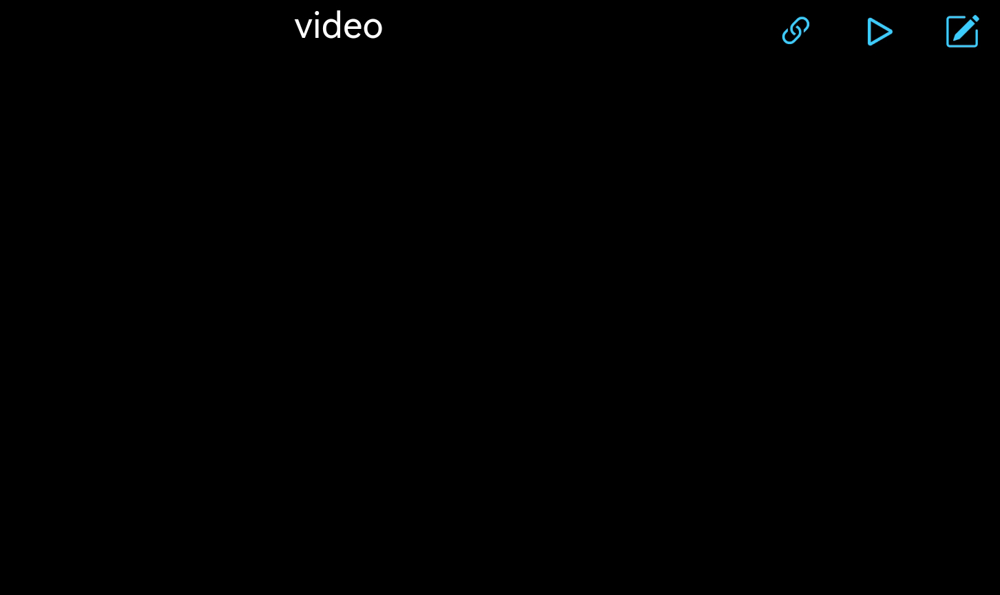

    • Enregistrez vos paramètres en cliquant sur le bouton app_save. Si aucun widget n’a été sélectionné, l’écran restera noir.
      ../_images/view_app3.jpg

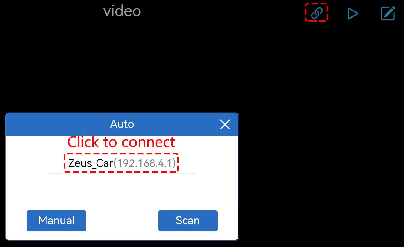

    • L’étape suivante consiste à connecter le Zeus Car à votre appareil via le bouton app_connect. Après quelques secondes, Zeus_Car(IP) apparaîtra. Cliquez dessus pour établir la connexion.
      ../_images/view_app4.jpg
      Assurez-vous que votre appareil est bien connecté au Wi-Fi Zeus_Car si vous ne voyez pas le message ci-dessus après un certain temps.

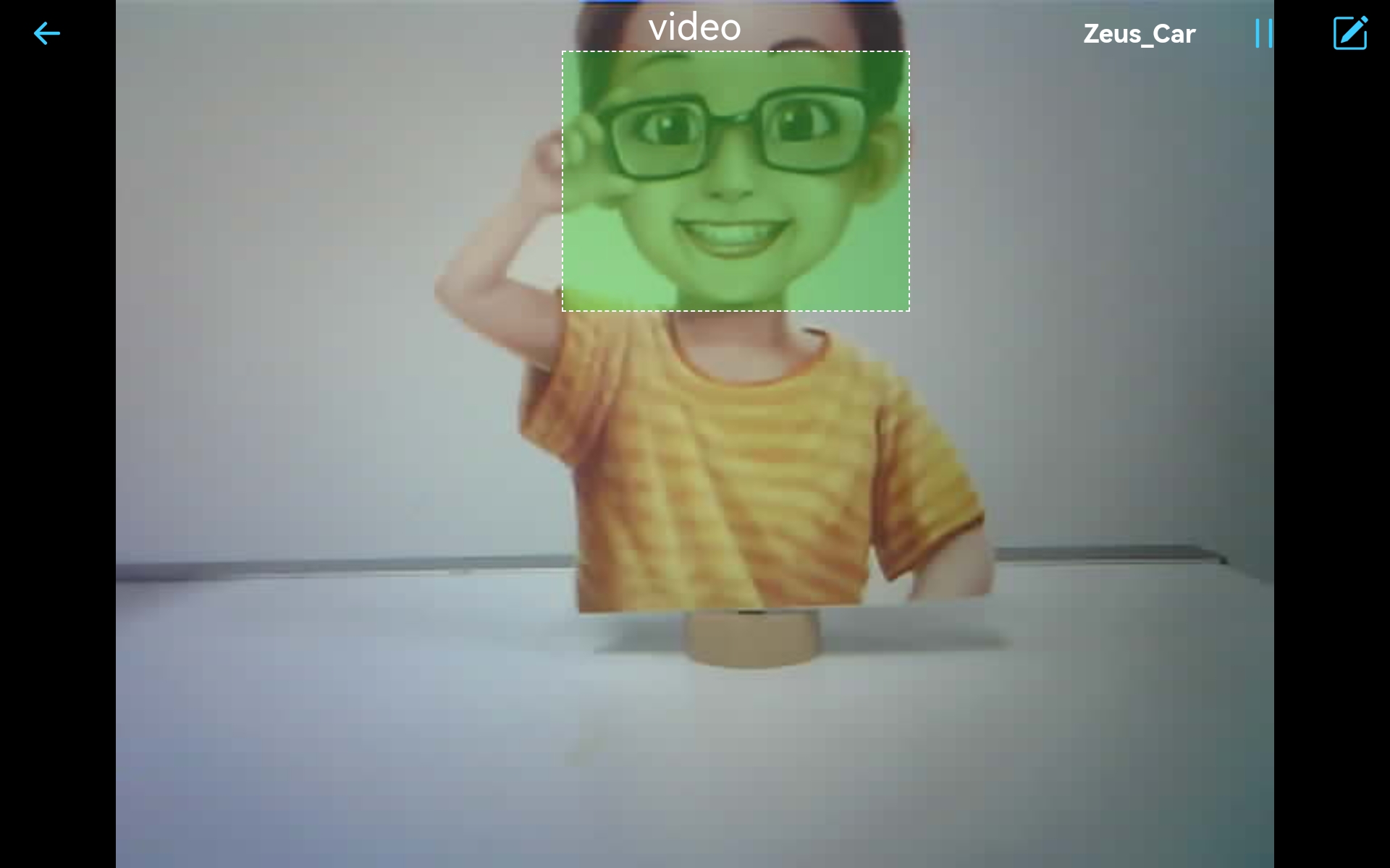

    Une fois le message « Connexion réussie » affiché, cliquez sur le bouton app_run. Le flux vidéo de la caméra s’affichera alors dans l’application.
    Si la détection faciale est activée, tout visage apparaissant à l’écran sera encadré.
    ../_images/view_app7.jpg

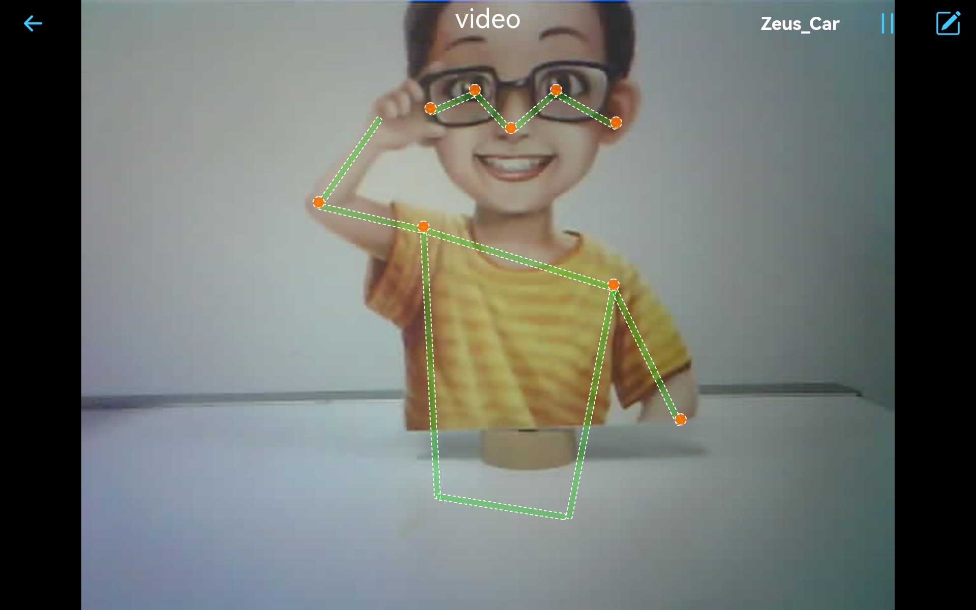

    Si la détection de posture est activée, la posture sera analysée et affichée.
    ../_images/view_app8.jpg
