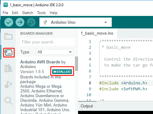

    Si COMxx n’apparaît pas, ouvrez le gestionnaire de cartes à gauche et assurez-vous que le cœur « Arduino AVR Boards » est bien installé.
    ../_images/ar_other_board.png

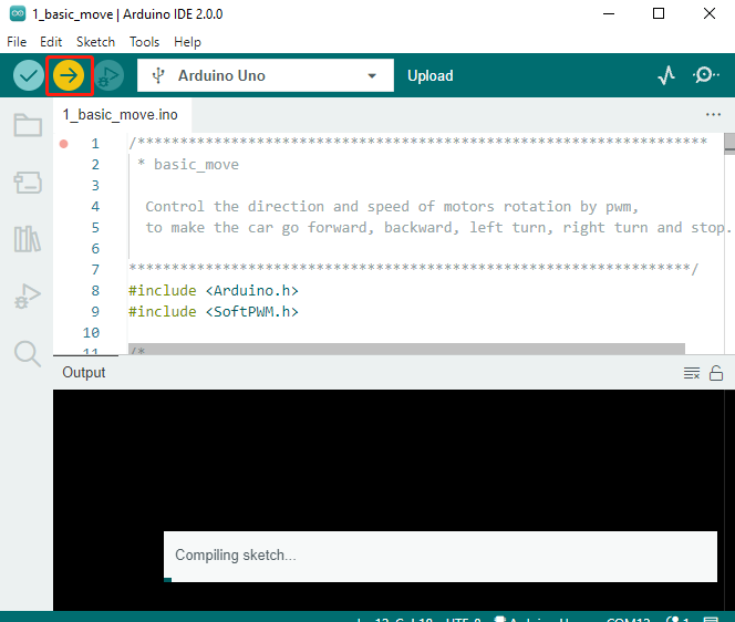

  5. Cliquez maintenant sur le bouton Upload pour téléverser le code sur la carte Arduino. Une notification apparaîtra en bas à droite de votre fenêtre IDE une fois le processus terminé. Bien entendu, en cas d’erreurs lors du téléversement, elles seront également affichées ici.
    • Si vous obtenez le message « Compilation error: SoftPWM.h: No such file or directory », cela signifie que la bibliothèque SoftPWM n’est pas installée.
    • Veuillez vous référer à Installer les bibliothèques requises pour installer les bibliothèques requises SoftPWM et IRLremote.
    ../_images/ar_upload.png

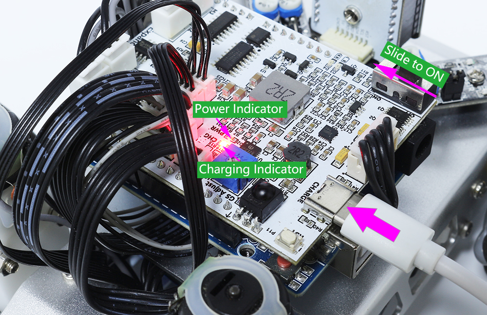

    • Lors de la première utilisation ou si le câble de la batterie a été débranché, le Zeus Car Shield activera son circuit de protection contre la décharge excessive.
    • Vous devez donc brancher le câble Type-C pendant environ 5 secondes.
      ../_images/zeus_charge.jpg
    • Si l’indicateur d’alimentation s’allume, cela signifie que la protection a été désactivée. Regardez maintenant les indicateurs de batterie : si les deux sont éteints, continuez à charger la batterie via le câble Type-C.
      ../_images/zeus_power.jpg
