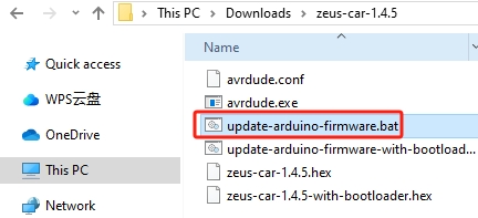

  2. Téléchargez le firmware requis depuis le lien ci-dessous :

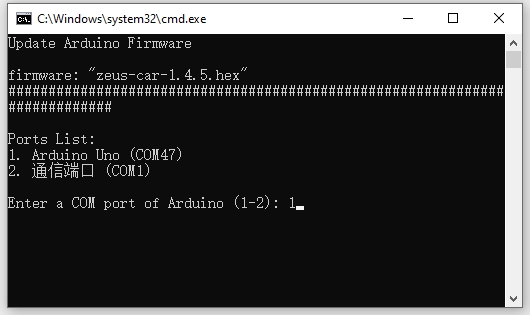

  3. Extrayez le fichier ZIP téléchargé, puis double-cliquez sur update-arduino-firmware.bat pour l’exécuter.
    _images/faq_firmware_file.png

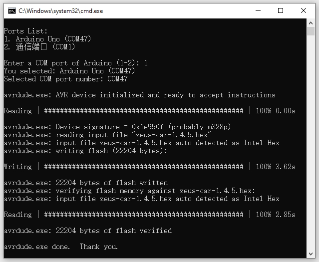

  4. Tapez le numéro correspondant à votre Zeus Car (ex. : 1), puis appuyez sur Enter pour démarrer la mise à jour.
    • Si le port COM correct n’apparaît pas ou si vous ne savez pas lequel choisir, déconnectez les autres périphériques USB de votre ordinateur, en laissant uniquement la Zeus Car branchée.
    • Si vous rencontrez une erreur comme avrdude.exe: stk500_getsync() attempt 1 of 10: not in sync: resp=0xXX, assurez-vous d’avoir déconnecté l’ESP32-CAM avant de continuer.
    _images/faq_firmware_port.png
  5. Après quelques instants, le nouveau code sera correctement téléversé sur la carte Uno R3 de la Zeus Car. Si l’opération échoue après plusieurs tentatives, essayez d’exécuter update-arduino-firmware-with-bootloader.bat.

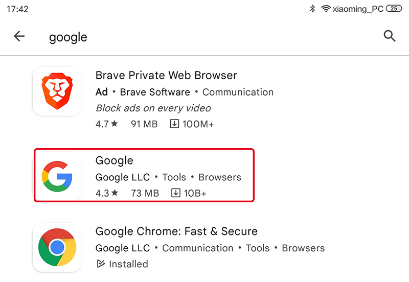

  2. Recherchez google sur Google Play, trouvez l’application illustrée ci-dessous et installez-la.
    _images/google_voice.png
