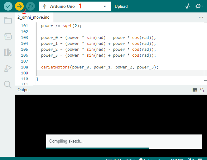

  3. Wählen Sie das korrekte Board und den Port aus und klicken Sie dann auf den Hochladen-Button.
    • Wenn Sie eine „Compilation error: SoftPWM.h: Datei oder Verzeichnis nicht gefunden“ Meldung erhalten, bedeutet dies, dass Sie die SoftPWM Bibliothek nicht installiert haben.
    • Befolgen Sie die Anweisungen unter Installieren der erforderlichen Bibliotheken, um die beiden benötigten Bibliotheken SoftPWM und IRLremote zu installieren.
