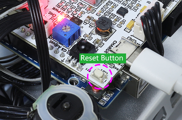

  5. Drücken Sie die Reset-Taste, um das Programm des Arduino-Boards erneut zu starten.
    ../_images/zeus_reset_button.jpg

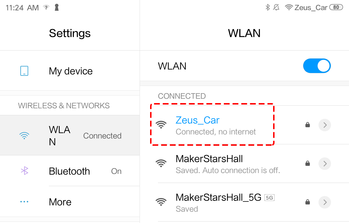

  6. Verbinden Sie sich mit dem Zeus_Car WLAN.
    • Finden Sie Zeus_Car im WLAN Ihres Mobiltelefons (Tablet), geben Sie das Passwort 12345678 ein und stellen Sie die Verbindung her.
    ../_images/app_wlan1.png
    • Der Standardverbindungsmodus ist der AP-Modus. Nach der Verbindung wird angezeigt, dass dieses WLAN-Netzwerk keinen Internetzugang hat. Wählen Sie weiterhin „Verbinden“.

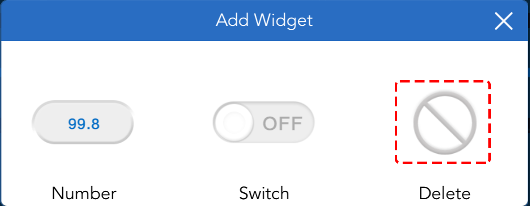

    • Klicken Sie im Bereich J auf das + Symbol und wählen Sie ein Schalter-Widget. Möglicherweise müssen Sie nach links wischen, um das Widget zu sehen.
      ../_images/app_switch_wid.png
      Wenn Sie denken, dass Sie das falsche Widget ausgewählt haben, können Sie darauf klicken und es mit der Löschtaste entfernen.
      ../_images/app_delete.png

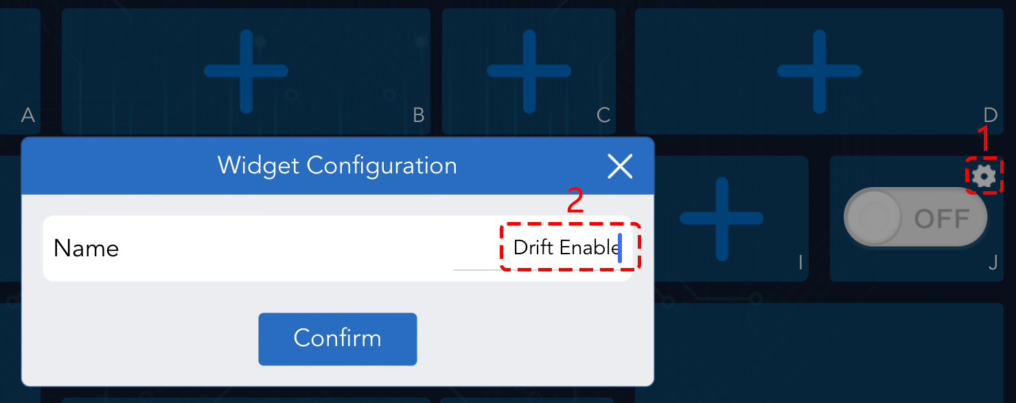

    • Klicken Sie auf das Einstellungssymbol in der oberen rechten Ecke, um ihm einen Namen zu geben.
      ../_images/app_name_dirft.png

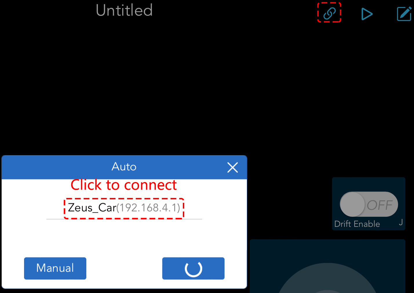

    • Der nächste Schritt ist, das Zeus Auto über die app_connect Taste mit Ihrem Gerät zu verbinden. Warten Sie einige Sekunden, und Zeus_Car(IP) wird angezeigt. Klicken Sie darauf, um die Verbindung herzustellen.
      ../_images/app_connect1.png
      Bitte stellen Sie sicher, dass Ihr WLAN mit Zeus_Car verbunden ist, wenn Sie die oben genannte Nachricht lange nicht sehen.

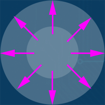

    In alle Richtungen bewegen(K)
    Das Zeus Auto wird sich in die entsprechende Richtung bewegen, wenn Sie das app_move_k Widget wischen.
    ../_images/joystick_move.png
    Das Auto bewegt sich jedes Mal, wenn Sie wischen. Lassen Sie Ihre Hand nicht los, bewegt sich das Auto weiter.
