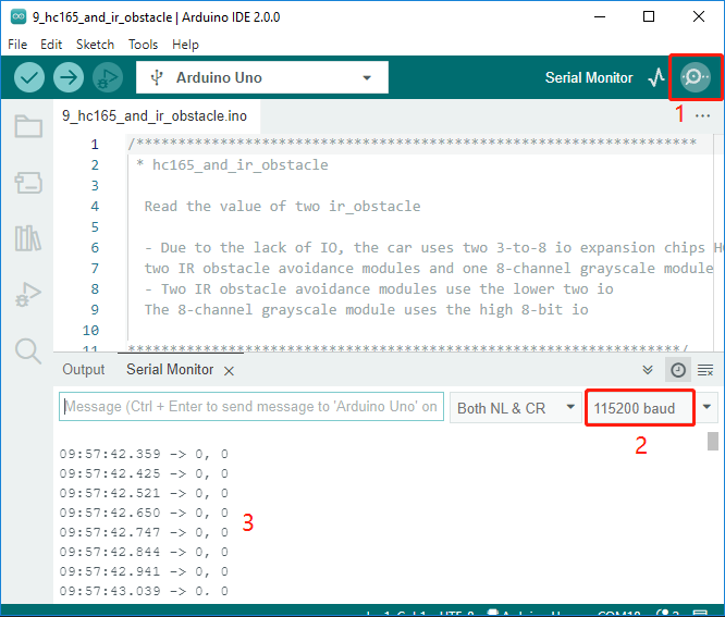

  4. Öffnen Sie den seriellen Monitor und stellen Sie sicher, dass die aktuelle Baudrate auf 115200 eingestellt ist. Dann können Sie die ausgegebenen Daten betrachten.
    • Wenn beide Hindernisvermeidungsmodule kein Hindernis erkennen, wird der serielle Monitor 0, 0 ausgeben.
    • Halten Sie Ihre Hand vor eines der Hindernisvermeidungsmodule, wird es 1, 0 oder 0, 1 ausgeben.
