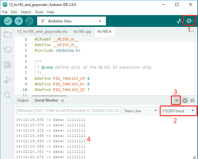

  1. ESP32-CAM und das Arduino-Board nutzen dieselben RX (Empfang) und TX (Senden) Pins. Beim Hochladen des Codes sollten Sie daher zunächst den ESP32-CAM trennen, um mögliche Konflikte oder Probleme zu vermeiden.
  2. Öffnen Sie die Datei 13_hc165_and_grayscale.ino im Pfad zeus-car-main\examples\13_hc165_and_grayscale.
  3. Nach erfolgreichem Hochladen des Codes, schieben Sie den Ein-/Ausschalter auf ON, um das Zeus-Auto zu starten.
    Ziehen Sie in diesem Schritt nicht das USB-Kabel ab, da Sie die Daten des Omni Graustufen-Moduls auf Ihrem Computer überprüfen müssen.
  4. Öffnen Sie den seriellen Monitor und stellen Sie sicher, dass die aktuelle Baudrate auf 115200 eingestellt ist. Es wird empfohlen, auf das Automatisches Scrollen umschalten Symbol zu klicken, damit Sie die neuesten Daten sehen können.
    ../_images/ar_grayscale.png
    • Drehen Sie das Auto um und im seriellen Monitor wird data: 11111111 angezeigt.
    • Wenn Sie einen der Sensoren auf dem Modul mit der Hand abdecken, wird der Wert an der entsprechenden Position zu 0.
    • Zum Beispiel, wenn Sie den U11 Sensor abdecken, sehen Sie data: 01111111.
