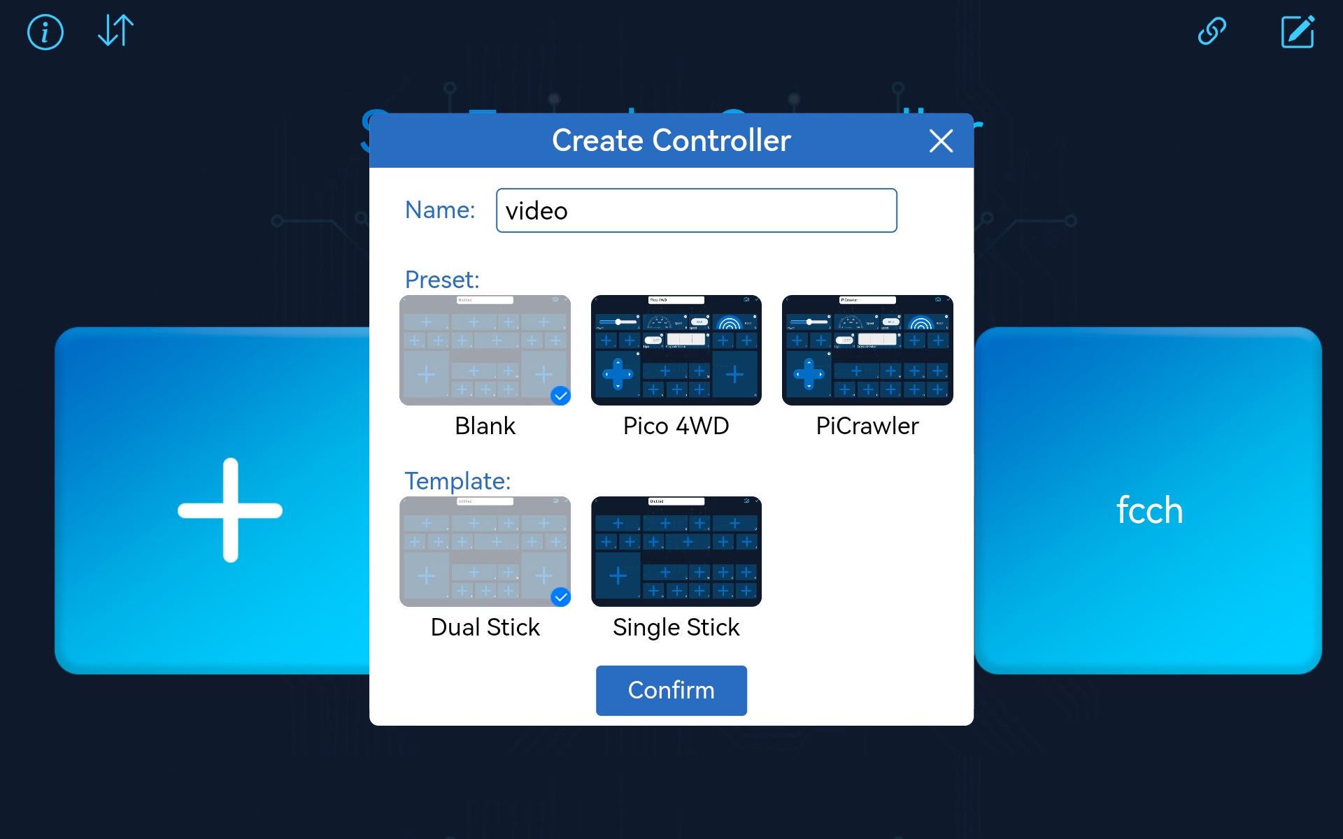

    • Wählen Sie das Blank und Dual Stick Template und geben Sie ihm einen Namen.
      ../_images/view_app1.jpg

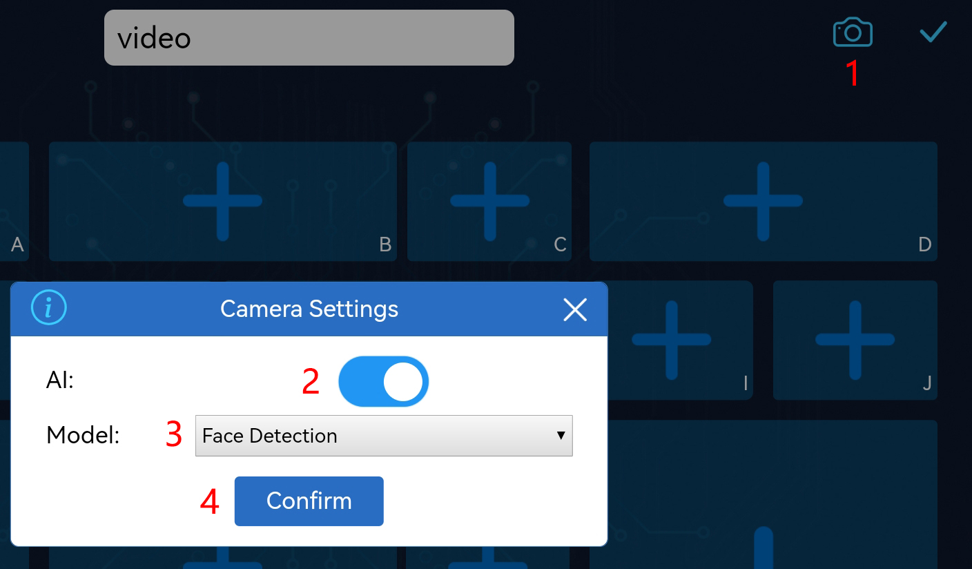

    • Wenn Sie sich nun im Controller befinden, klicken Sie auf das app_camera Symbol, um die KI-Erkennungsfunktion zu aktivieren. Sie finden Optionen sowohl für die Gesichtserkennung als auch für die Pose-Erkennung.
      ../_images/view_app6.jpg

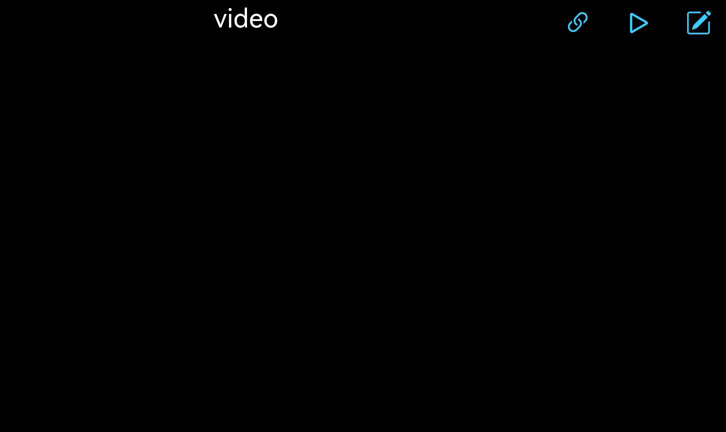

    • Speichern Sie alle Einstellungen, indem Sie auf den app_save Button klicken. Da keine Widgets ausgewählt wurden, ist der Bildschirm komplett schwarz.
      ../_images/view_app3.jpg

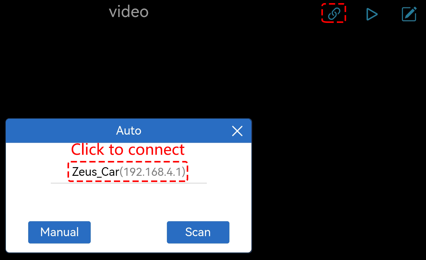

    • Der nächste Schritt ist, das Zeus Car mit Ihrem Gerät über den app_connect Button zu verbinden. Warten Sie ein paar Sekunden und Zeus_Car(IP) wird angezeigt, klicken Sie darauf, um die Verbindung herzustellen.
      ../_images/view_app4.jpg
      Bitte stellen Sie sicher, dass Ihr WLAN mit Zeus_Car verbunden ist, falls Sie die obige Nachricht längere Zeit nicht sehen.

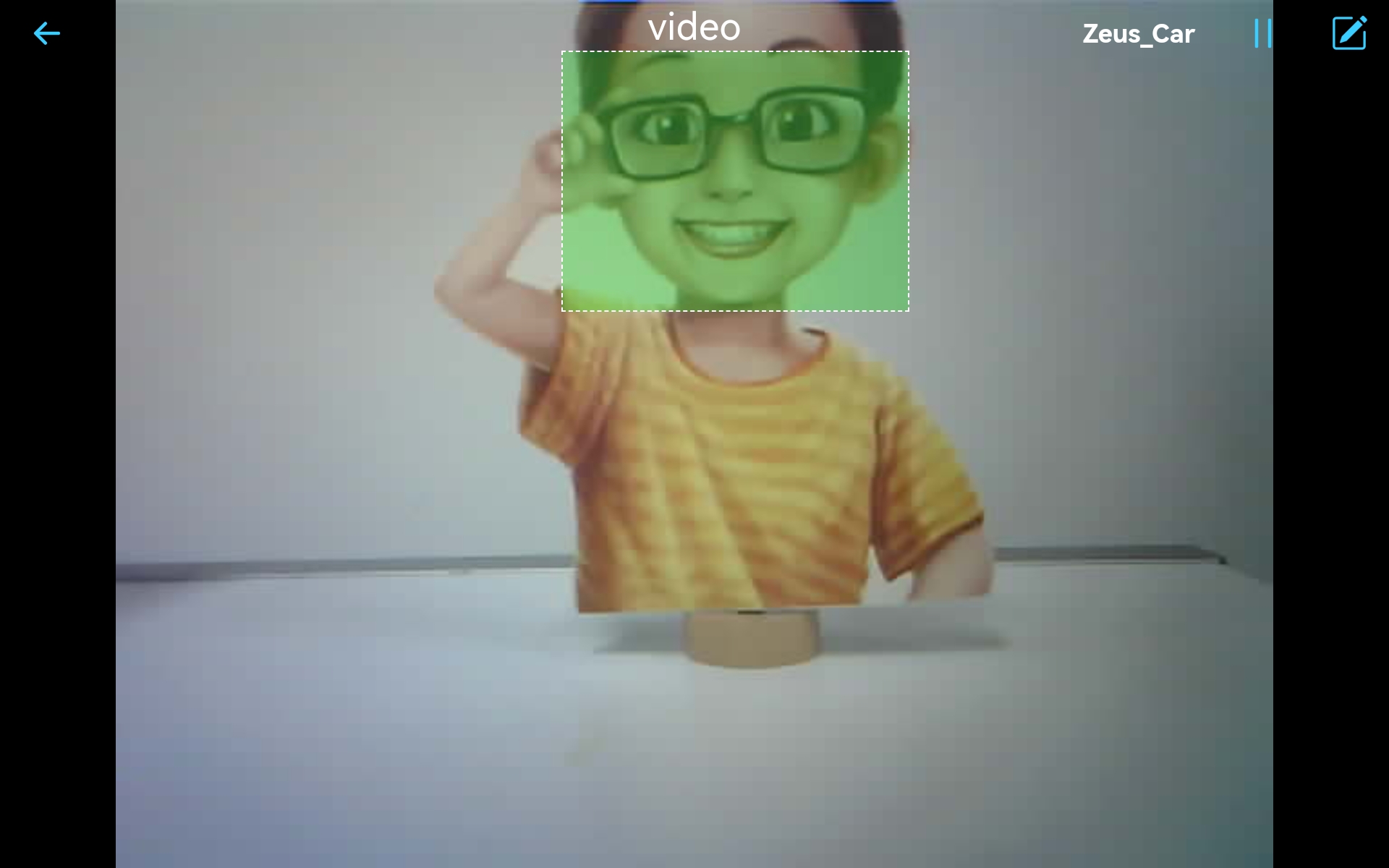

    Nachdem die Nachricht „Connected Successfully“ erscheint, klicken Sie auf den app_run Button, dann wird das Kamerabild in der App angezeigt.
    Wenn Sie die Gesichtserkennung aktiviert haben, wird das im Bildschirm erscheinende Gesicht umrahmt.
    ../_images/view_app7.jpg

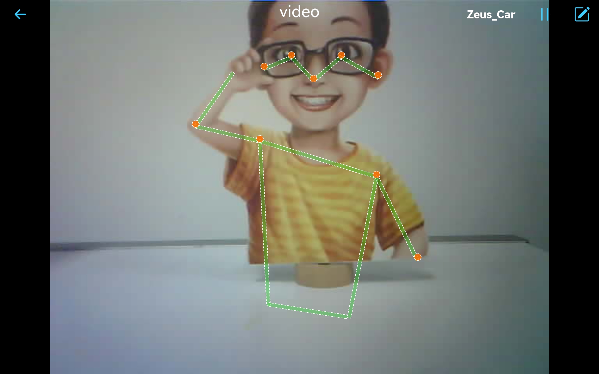

    Ist die Pose-Erkennung aktiviert, wird die Pose dargestellt.
    ../_images/view_app8.jpg
